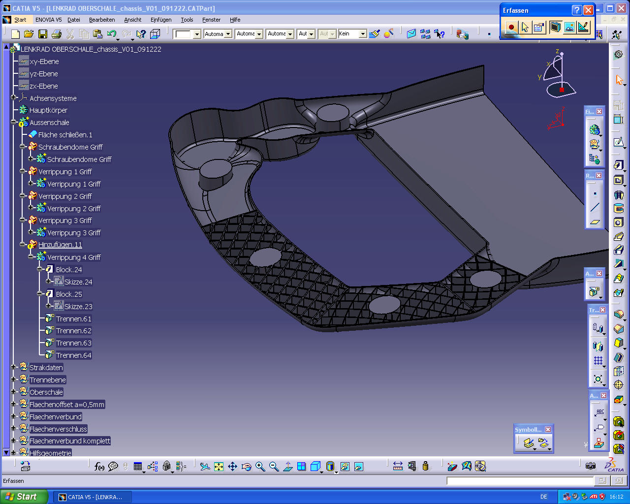

bin gerade dabei einen Gitterrohrahmen zusammenzufriemeln. Hab da aber ein Problem beim beschneiden der einzelnen Rohre. Eigentlich nur wenn drei Rohre aufeinander treffen, quasi in einem Knotenpunkt. Es kommt dann immer die Fehlermeldung "Ein Teilflächenverband trennt eins der Volumenelemente nicht vollständig: die Trennung kann nicht berechnet werden." (Ich mach das mit Ableiten und dannach Trennen) Hab mal auch ein Beispiel angehängt. Kennt jemand für das Problem eine elegante Lösung????? Benutze CatiaV5 R18 SP5

Hallo Schwobaseggele,
Du versuchst, ein Solid an einer Kurve zu trennen, wenn ich das richtig sehe. Das geht nur bei Flächen.

Das heist, ich muss erst alle Rohre als Flächen konstruieren, beschneiden und dann erst die Rohre mit Aufmaß versehen????
schau mal, ob Dir der Beitrag http://ww3.cad.de/foren/ubb/Forum139/HTML/002854.shtml#000002 weiterhilft, hier hatte ich schon mal eine Variante mit Ableitung von Flächen angedeutet.
