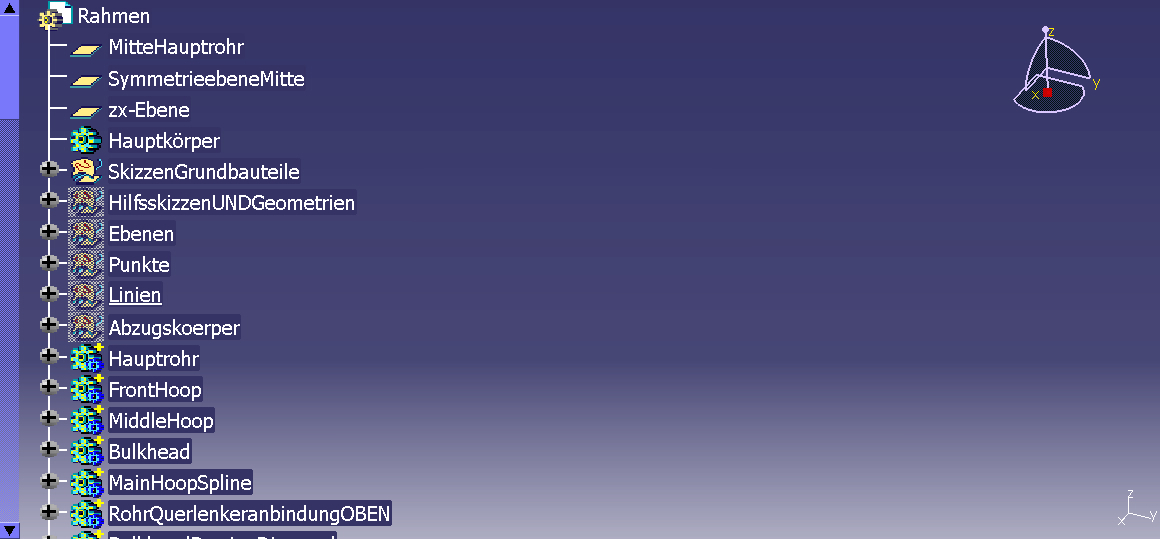

erstellt am: 16. Okt. 2008 14:17    Editieren oder löschen Sie diesen Beitrag!  <-- editieren / zitieren -->   Antwort mit Zitat in Fett Antwort mit kursivem Zitat    Unities abgeben: 1 Unity (wenig hilfreich, aber dennoch)2 Unities3 Unities4 Unities5 Unities6 Unities7 Unities8 Unities9 Unities10 Unities
Hei Lusilnie,
reicht Dir ein Foto vom Strukturbaum? Ansonsten darf ich das Teil halt nicht hochladen ;-)
Wie geht das denn mit dem "As Result"? Würd ich dann als erstes mal ausprobieren..
Hab jetzt mal mit dem "withoutlink" ausprobiert, was mit dem "R16hybrid" Makro läuft, allerdings nicht mit dem "R16hybrid2".
Mit dem R16HybridMakro mit ersetzten Zeilen 97 und 138 (ProductNeu.parent.Selection.Paste) in  (ProductNeu.parent.Selection.PasteSpecial "CATPrtResultWithOutLink", natürlcih ohne Klammern,
bekomme ich schonmal meine Volumenkörper hin, allerdings sind dann alle meine skizzen weg....Das geometrische Set mit den Skizzen wird zwar in ein Part umgewandelt, allerdings sind die Skizzen nicht mehr vorhanden. Ist es möglich, dass die Skizzen vorhanden bleiben, am besten natürlich auch noch mit dem Bezug zu den Körpern?
Schonmal danke für die engelsgleiche Geduld ;-)
Bin halt noch ein ziemlicher Catia Neuling und vom Programmieren hab ich mal gar keine Ahnung.
[Edit: Meine Zeichnung ist wie folgt aufgebaut: In den geometrischen Sets am Anfang des Strukturbaums sind Skizzen, Punkte, Linien, Ebenen, auf denen die folgenden Körper aufbauen. Meist sind die folgenden Körper PowerCopys von Rohrquerschnitten, die sich anhand der Zentralkurven aus den geometrischen Sets verziehen. Allerdings sind es nicht ausschließlich Rohre)
Gruß, Jan
[Diese Nachricht wurde von -Jan- am 16. Okt. 2008 editiert.]

also es geht mal wieder um einen Gitterrohrahmen (siehe Bild). Ich hab in einem Product zwei Parts. Ein Skelettmodell und ein Part in dem die Rohre sind. Jedes Rohr ist in einem einzelnen Körper. Und für diese Rohre will ich eine Stückliste erstellen.
Grüßle schwabeseggele

Hatte auch dasselbe Problem wie du...Wenn du ein Part hast, und als Unterkörper die einzelnen Rohre, werden noch ganz andere Probleme auf dich zukommen, glaub mir ;-) Muss z.B. ein Teil geändert werden, passten bei mir die Beschnitte nicht mehr und und und. Das war ein Riesenflickwerk!
Hab mir damals noch mal nen Tag Arbeit gemacht und ein Zusammenbau-Product erstellt, dann ein Part mit der Drahtgeometrie, Ebenen, etc...
Und dann für JEDES Rohr ein einzelnes Part. So ließ sich dann auch die Stückliste erstellen, die Beschnitte waren wesentlich einfacher und alles andere (Baugruppensymmetrie,....was weiß ich noch alles)
Also, wenn du für den Rahmen von so nem Auto zuständig bist, kann ich dir aus Erfahrung nur den Tipp geben, dass du das  nochmal neu aufbaust. Wenn du das Thema aber nur theoretisch behandelst, oder bisher keine Probleme aufgetaucht sind, dann kannste so weiter machen wie bisher.
Gruß, Jan

noch einmal zu Script: Du musst das Script im SEPARAT geöffneten Part mit Deinen Rohren ausführen, dann erstellt es ein Product mit Parts entsprechend Deiner Körper (Bodies): für jeden Körper ein Part. Von diesem Product kannst Du dann die Stückliste erstellen mit Hilfe der CATIA-internen Funktion.
Allerdings würde auch ich die Variante von "-Jan-" wählen, zudem Du ja schon ein Skeleton-Part benutzt und dessen Nutzung keinen Sinn ergibt, wenn der "Rest" dann doch in EINEM Part ist! Dann kann auch diese Geometrie gleich mit im Part angelegt werden!

Ich hab meine Rohrgeometrie (Durchmesser, Translationsfläche) als Power Copy in einem Katalog hinterlegt. Diese Geometrie leg ich auf meine Veröffentlichte Skelettgeometrie. Dann werden die Rohre beschnitten und über Aufmaßfläche geb ich ihnen eine Wandstärcke. Bisher haben die Beschnitte alle Veränderungen mitgemacht, aber vielleicht kommt die böse Überraschung noch.
Wär nett wenn du mir noch ein paar Tips geben könntest.

habe hauptsächlich mit Rippe gearbeitet, allerdings auch an manchen Stellen mit Fläche und Aufdicken.
Das beschneiden im Product funktioniert, wenn du unter Tools-->Optionen folgende Häkchen setzt (siehe Bild).
Dann beziehen sich die Teile aufeinander und die Referenzen bleiben bestehen. Allerdings musst du bei einem neu erstellten Teil, welches sich auf andere bezieht, das automatisch von Katja erstellte geoemtrische Set "externe Verweise" dann verdecken, um dich in folgender Konstruktion nicht auf die Geometrie der externen Verweise zu beziehen (eine Kopie der ursprünglichen Geometrie) sondern auf die "Master-Skelett-Geometrie".
Beschneiden dann mit "Trennen", das ist direkt über "Aufmaßfläche" im Part-Design.
Erklär mir bitte mal das Vorgehen mit Power copy :-) Musste jedesmal meinen Rohrquerschnitt für jedes Rohr neu eingeben, das war dann ja wohl ne Arbeit, die ich mir hätte ersparen können.....
Edit: Beschneiden im Product funktioniert auch ohne die Häkchen, wenn allerdings ein Rohr im Durchmesser geändert wird, ändert sich der Beschnitt nicht, deshalb--> Häkchen setzen und alle Änderungen werden von den sich auf das geänderte Part beziehenden anderen Parts mitgemacht ;-)
Gruß, Jan

also die Katja hat glaub so ihre Problemchen wenn man mit flexiblen Volumenkörpern arbeiten will. Deshalb hab ich in meine Power Coby nur Punkt, Stützebene, Kreis(Rohrdurchmesser) und daraus eine Translationsfläche erzeugt. Mit dieser Power Copy hab ich den ganzen Rahmen aufgebaut.
Dann hab ich meine Translationsflächen sauber beschnitten
und zu guter letzt, die Wandstärke zugefügt.
Da sich die Katja im Stukturbaum immer von oben nach unten durchfrisst, ist es wichtig dass die Aufmaßfläche erst zum Schluß jedes Körpers (Rohres) kommt.
Somit lässt sich der Rahmen gut verändern und die Beschnitte spielen sauber mit. Aber ich muss dazu sagen, das dass Modell noch nicht auf Herz und Nieren getestet wurde.
Ein weiterer Vorteil ist, das ich mein Kompletten Rahmen jetzt nur noch über Konstruktiontabellen handle. Zum einen das Skelettmodell, zum andern die ganzen Rohrdurchmesser und Wandstärken.
Aber wie gesagt, muss alles noch richtig getestet werden.
