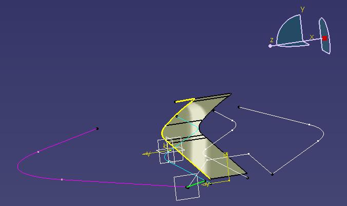

hey, jo danke erstmal für die tipps,... so wie deine skizze sollte das bei mir in etwa aussehen,...
allerdings will catia nicht so wirklich, ich hab jetzt mehr platz gemacht und die endpunkte bei "volumenkörper mit mehrfachschnitten"  (ist das die funktion die du meintest (Multisection-solid")???? auf eine linie gelegt; dadurch verschwindet der fehler mit dem krümmungsradius, allerdings taucht ein neuer auf den ich leider nicht verstehe (siehe screenshots...
danke für die hilfe

erstellt am: 27. Dez. 2008 16:34    Editieren oder löschen Sie diesen Beitrag!  <-- editieren / zitieren -->   Antwort mit Zitat in Fett Antwort mit kursivem Zitat    Unities abgeben: 1 Unity (wenig hilfreich, aber dennoch)2 Unities3 Unities4 Unities5 Unities6 Unities7 Unities8 Unities9 Unities10 Unities
jo danke, das hab ich mir auch schon gedacht, problem dabei ist nur das ich die oben genannte fehlermeldung bekomme, Siehe screenshots, und deshalb nicht weiterkomme...

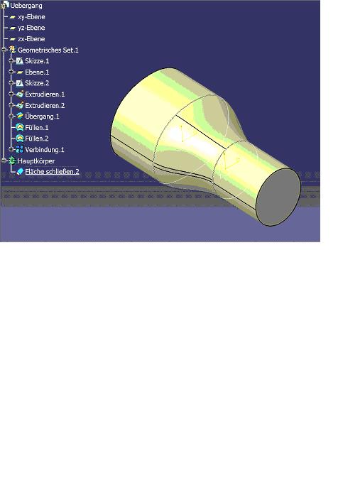

wie wäre folgende Lösung:
Uebergang in Flächen - GSD
Skizze 1  - Extrudieren
Skizze 2  - Extrudieren
Übergang
Deckel und Boden Füllen
Zusammenfügen - Verbindung  der 5 Flächen
Ins Part Design wechseln
Fläche schließen
Alle Flächenerzeugungen ausblenden
Hat es geklappt?

erstellt am: 28. Dez. 2008 15:11    Editieren oder löschen Sie diesen Beitrag!  <-- editieren / zitieren -->   Antwort mit Zitat in Fett Antwort mit kursivem Zitat    Unities abgeben: 1 Unity (wenig hilfreich, aber dennoch)2 Unities3 Unities4 Unities5 Unities6 Unities7 Unities8 Unities9 Unities10 Unities
ahhhh danke, mit dieser anleitung hat es jetzt endlich geklappt,... sieht auch fein aus....
vielen vielen dank
