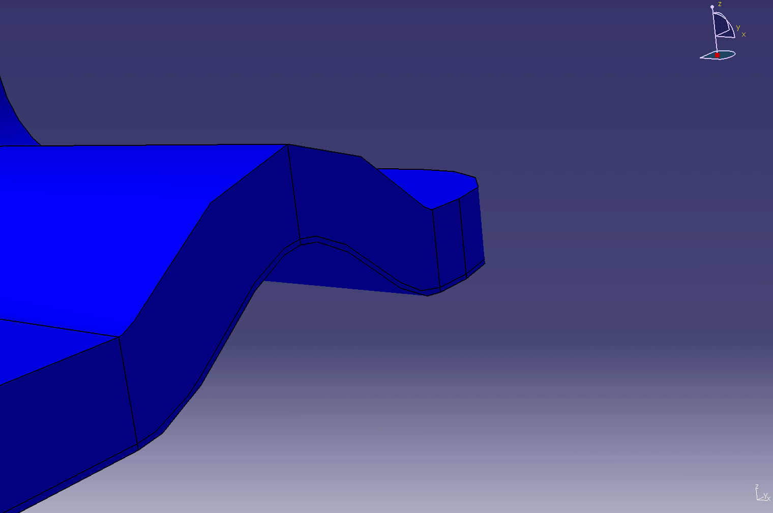

Servus!
Ich habe ein Thick Surface Feature aus eine Fläche mit schlechter Qualität erstellt. Als Offset habe ich in die eine Richtung 1,6 und in die andere 0,1 genommen. Das Feature wurde zwar erstellt aber folgendes Phänomen ist aufgetreten: An der Position an der sich die aufgedickte Fäche befindent haben die Randflächen eine Kante (siehe Bild).
Wenn ich eine Randkurve extrahiere bekomme ich eine Fläche die ebnefalls solch eine Kante hat. Wenn ich auf diese Disassemble andwenden bekomme ich 2 Flächen.
Ist bei euch schon mal das gleiche Problem aufgetreten oder kennt ich sogar den Grund dafür?
In dem Bild ist nur das Thicksurface Feature zu sehen. Alles andere ist ausgeblendet, inkl. der Fläche die dafür verwendet wurde.
Gruß Watje
P.S.: Falls unklar ist was ich genau meine: ruhig Fragen.

die Edges in der Randfläeche sind mathematisch richtig.
Die Entstehende Randflaeche steht 90deg zur Offsettflaeche.
Das würdes Du auch im Shapedesign erhalten wenn Du alles manuell machst.
Abhilfe:
ThickSurf groesser machen und dann mit geglätteter manuell erstellter Fläche beschneiden
oder mit Abzugskörpern arbeieten.

@ thomasacro : Ich habe den Body ausgeblendet und wie zu erwarten ist nichts mehr zusehen. Die Kanten gehören also definitiv zu dem Körper. Wenn ich mit dem Mauszeiger über eine der Randflächen gehe werden immer automatisch beide Flächen ausgewählt. Es werden auch immer beide zusammen eingefärbt.
Bei der Einstellung "Shading with Edges without smooth edges" ist die Kante immer noch zu sehen.
@Thomas Harmening: genau, der Körper besteht aus einem Thick Surface Feature
@kri: deien Erklärung verstehe ich nicht ganz. Der Übergang, an dem jetzt die Kant zu sehen ist müsste doch eigentlich tangential sein und somit dürfte doch auch keine Kante zu sehen sein, oder?
Zu deinem Lösungsvorschlag: wenn ich die Werte für das Feature erhöhe wird zwar der Body dicker aber die Randflächen sind doch immer noch an der gleichen stelle, also kann ich dort auch nichts abschneiden. Das einzige was ich mir vorstellen könnte ist, das ich die Fläche vergrößer und dann den Rand abschneiden könnte.

an Krümmungssprüngen in der Randkurve entstehen oft Tangentenunstetigkeiten in der Flaeche normal zur Offsetfläche.
Ich meine nicht die Flaeche dicker zu machen sondern sie in der draufsicht grösser zu machen.
Dann den Beschnitt extra zu erstellen.

also meiner Meinung nach ist die Kante da auch richtig. Mathematisch gesehen hast du ja eine Fläche auf die du ein paar Projektionsvektoren setzt um eine "Offset-"Fläche zu bekommen. Dann füllst du den Zwischenraum aus und schwups hast du eine ThickSurface.
Wenn du jetzt in der Definition 1,6mm nach oben und 0,1 nach unten angibst, laufen die Vektoren immer von der Referenz weg (zwar parallel zueinander aber es sind halt eben zwei Vektoren (der eine ist 1,6mm lang und der andere 0,1mm). Dabei entsteht dann die Kante (das gibt die Fläche von denen die Vektoren in beide Richtungen loslaufen).
Ist es den so wichtig das da keine Kanten zu sehen ist? Wenn ja dann mach doch von der Ursprünglichen Fläche einen Offset von 0,1mm nach unten und den ThickSurface dann 1,7mm dick. Dann hast du ganz sicher keine Kanten mehr drinnen.

Stimmt, selbst bei einfachen, rechteckigen Fläche kommt diese Kant zustande. Hab es gerade ausprobiert. Hatte schon gedacht dass es daran liegen könnte dass meine Fläche solch eine schlechte Qualität hat.
Die Kante stört mich insofern das am Rand nun nicht eine, sondern 2 Flächen vorhanden sind. Ich programmiere mit CAA und lese anschließend die Topology des Bauteils aus. Ich suche z.B. nach allen Randflächen von Löchern um diese dann automatisch zu schließen. Wenn dann auf einmal 2 Flächen vorhanden sind erschwert das das ganze natürlich, bzw. in diesem Fall funktioniert es nicht richtig.
Schätze ich muss wohl damit leben

wie gesagt, erst einen Offset der Fläche dann den ThickSurface auf 1,7 statt 1,6 und 0,1.
Damit hast du das Problem nicht.

@denyo_1: Bei mir ist diese Kante wirklich vorhanden.Alles andere ist ausgeblendet, ausser der eine Body und in dem ist nur das eine Thick Surface Feature. Blende ich den Body auch aus ist er nichts mehr zu sehen.
Bei mir kommt das Phänomen auch nur bei ein paar Fläche vor. Schätze weil sie recht aufwendig und von der Qualität nicht sehr gut sind. Wahrscheinlich rechnet Catia auf den beiden Seiten für den gleichen Punkt Winkel aus die sich ganz minimal unterscheiden. Scheinbar genug für eine Kante.
Dein Vorschlag könnt meine Problme aber vielleicht lösen. Werde eine Offsetfläche zur einen Seite von 0.1 machen und dann ein Thicksurface Feature mit 1.7

@Thomas: ich habe versucht  ein Part zu erstellt.
1.Versuch. ich habe 3 Flächen der Offsetfläche extrahiert die an der abgebildeten Ecke liegen und ein Join daraus erstellt. Mit dem Join habe ich ein neues Thick Surface Feature erstellt. Das Phänomen ist nicht mehr aufgetreten (Keine Kante).
Also Versuch 2: ich habe eine dumme Kopie des Thicksurface Feature erstellt, die Ecke ausgeschnitten und in ein neues part kopiert(siehe Anhang). Folgendes ist passiert: Die Kanten haben sich in Lichtkante geändert (in dem anderen Part sind es definitive richtige Kanten, wenn ich die ANsicht ändere verschwinden sie nicht). Nicht desto trotz enstehen am Rand 2 Flächhen wenn ich sie extrahiere und disassemble darauf anwende.
