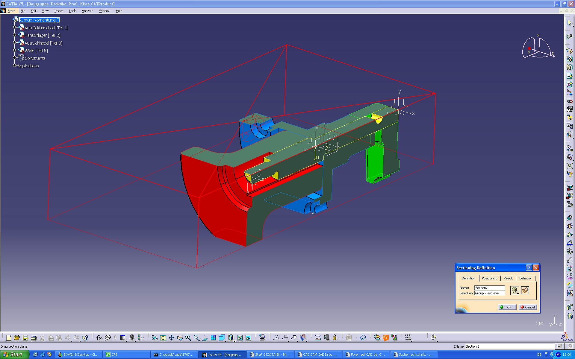

kennt jmd. eine Möglichkeit den Schnitt umzukehren.
Ich möchte das die Ansicht die man in dem Bild sieht weggeschnitten wird und man quasi einen Ausbruch in die Baugruppe macht.
Ist sowas möglich??

Um es kurz zu machen: nein, ist nicht mit dem DMU-Schnitt möglich.
Als Workaround für "Managerbilder": Baugruppentrennung ein einer entsprechende geformeten Fläche (siehe hier)
