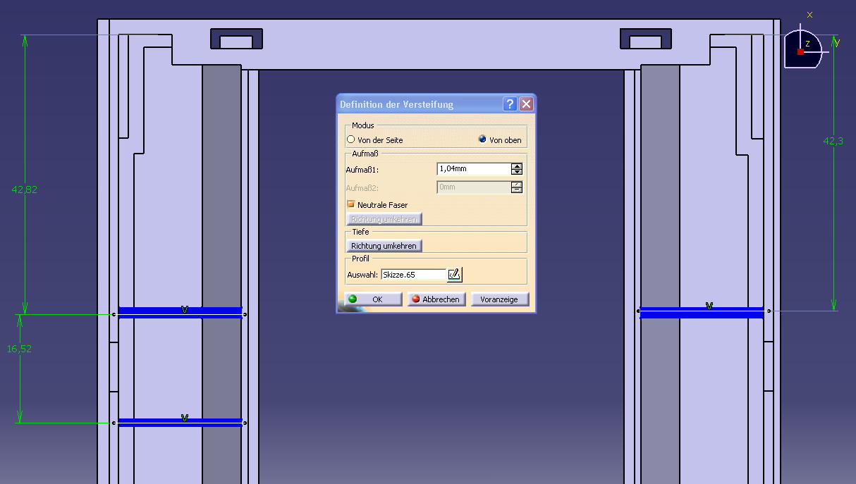

Hallo zusammen
Über eine Skizze habe ich 3 Rippen von oben erzeugt. Die eingegebene Wandstärke war 1,04 mm. Catia erzeugte mir dann die 3 Rippen wobei aber 2 davon eine Wandstärke von 1,56 mm hatten. Es ist mir ein absolutes Rätsel wieso. Ist so etwas schon mal jemand untergekommen oder hat da einer eine Erklärung dafür?
Kann die Datei leider nicht hochstellen da es sich um Kundendaten handelt.

Hallo Wakko
hier ein Bild der Skizze mit dem Befehl Versteifung. Hier sieht man schon das er die 2 Rippen etwas dicker macht. Vielleicht hilft das ja weiter.
Roland

Hallo Roland,
sieht völlig unerklärlich aus...
Ich würde einfach 3 Versteifungen aus 3 Skizzen machen.

Hallo Roland,
ist das ein Guss/Spritzgussteil?
Wurden die Rippen noch mit einer Entformschräge versehen? - evtl. mit unterschiedlichen neutralen Ebenen?

Für mich sieht das so aus, als ob die linke Rippe auf der rechten Seite weiter läuft und umgekehrt. woher das kommt, keine Ahnung.

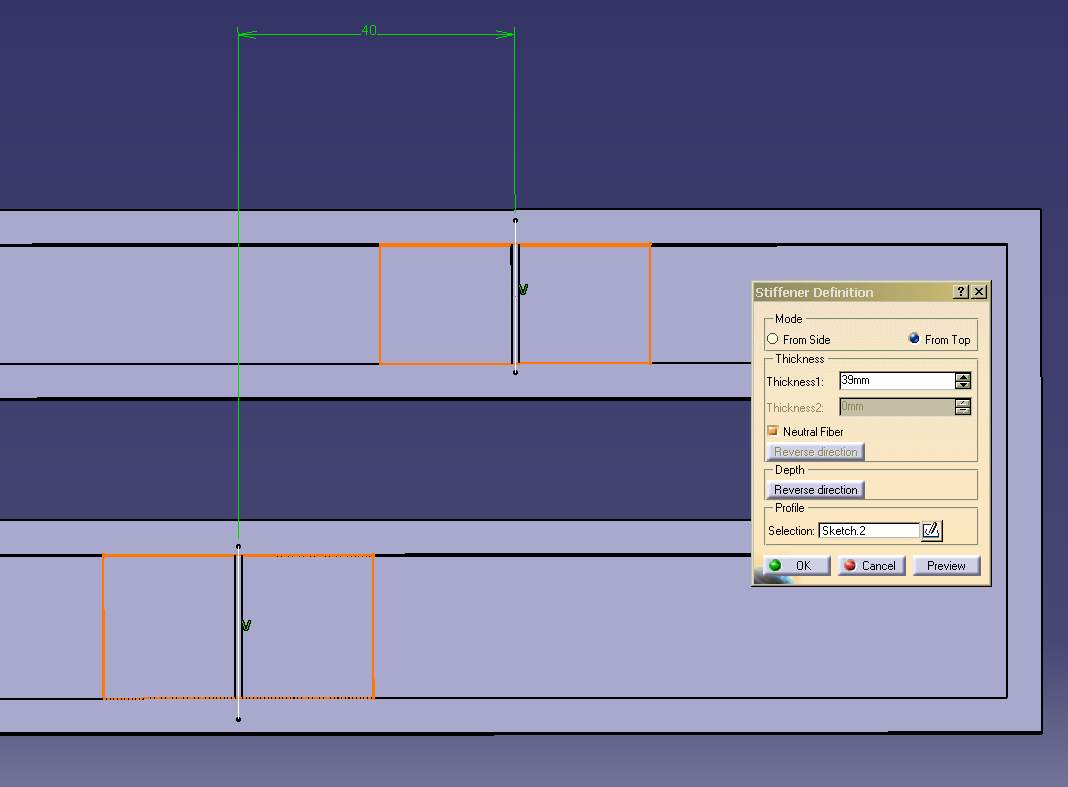

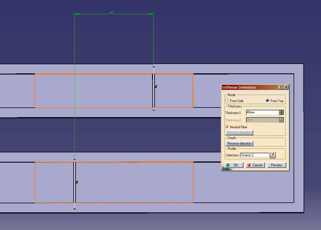

Gut beobachtet!
Und tatsächlich, interessantes Phänomen. Offensichtlich addieren sich die Rippen wenn sie sich in der Flucht auch nur knapp überlagern. (Blöd beschrieben, aber ich habe den Effekt mal nachstellen können)
Sollte man also in Zukunft beachten und Dassault sollte es beheben.
