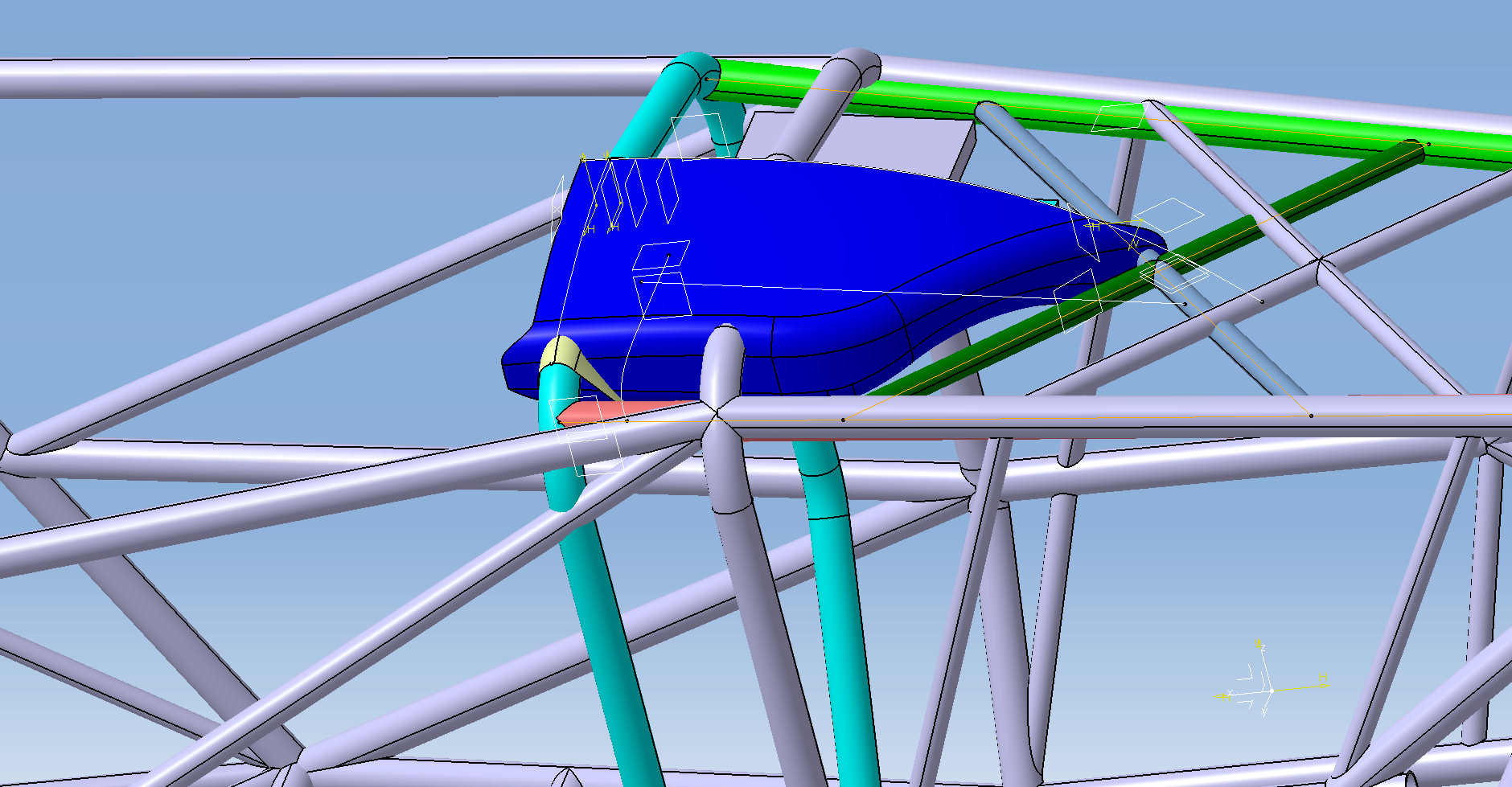

ich habe ein Pruduct angelegt bei dem das erste Part durch ein anderes Ersetzt wurde. Bei diesem Part hat sich jedoch das Koordinatensystem geändert. wie kann ich die KO-system der darauf folgenden Parts und products ändern so das die Parts wieder ander richtigen stelle liegen?

Kakt scheint erstmal zu sein, dass beide Teile zu seiner Geometrie unterschiedliche achsenkreuzlagen haben. Wenn du also das eine mit dem anderen austauschst, macht Catia nichts anderes, als diese achsenkreuze deckungslgleich zu setzen.
Dabei ist es egal, obs das erste oder dreiundzwanzigste ist. Ich befürchte, du hast keine Baugruppenbedingungen gegeben, geschweige denn, sie auf publizierte elemente angewant!
Also: Falls nicht gechehen, fixiere die anderen Teile oder setze baugruppenbedingungen.
Schau mal nach ob baugruppenbedingungen ungültig sind (die gehörten dann zum alten teil), die kannst du dann "umbiegen".
Oder bau dir neue Baugruppenbedingungen.

Wie schon gesagt, ich habe einen rahmen als grundpart gehabt. Dieser wurde in einem anderen CAD-Programm erstellt. Dann wurde dieser neu konstruiert und dabei auch da Koordinatensystem an die nun "richtige" Position geschoben. Als ich die alte Version dieses Rahmens replaced habe hat sich natürlich auch das Koordinatensystem mit geändert.
Wie kann ich die anderen parts wieder im diesen bestimmten Wert verschieben??

Ich habe ja keine Baugruppenbedingungen weil ich alles im Product konstruiert habe.
Pruduct erzeugt -> Part einfügt (Koordinatensystem übernommen) -> konstruiert
Deshalb ist es schon wichtig das es das erste Teil war, was ich setzt habe.

Baugruppenbedingungen werden im Product vergeben.
Das erste Part wird normalerweise festgelegt und dient allen anderen als Bezug. Nicht zur Modellierung eines Bauteiles.
Bevor ihr da weiter macht, solltet ihr euch erstmal ein Konzept überlegen.

wie ich schon sagte: es ist unerheblich, welches teil du austauschst!
Das erste teil zeigt nur an, wo der baugruppenursprung ist, es DEFINIERT ihn nicht!!
Du arbeitest auf ddünnem Eis! alles im Baugruppenursprung ohne Baugruppenbedingungen? Auweia! denkt bitte, wie Cerog es schon sagte über eine Methodik nach!! Eventuell solltet ihr mit einem Skelettmodell arbeiten.
