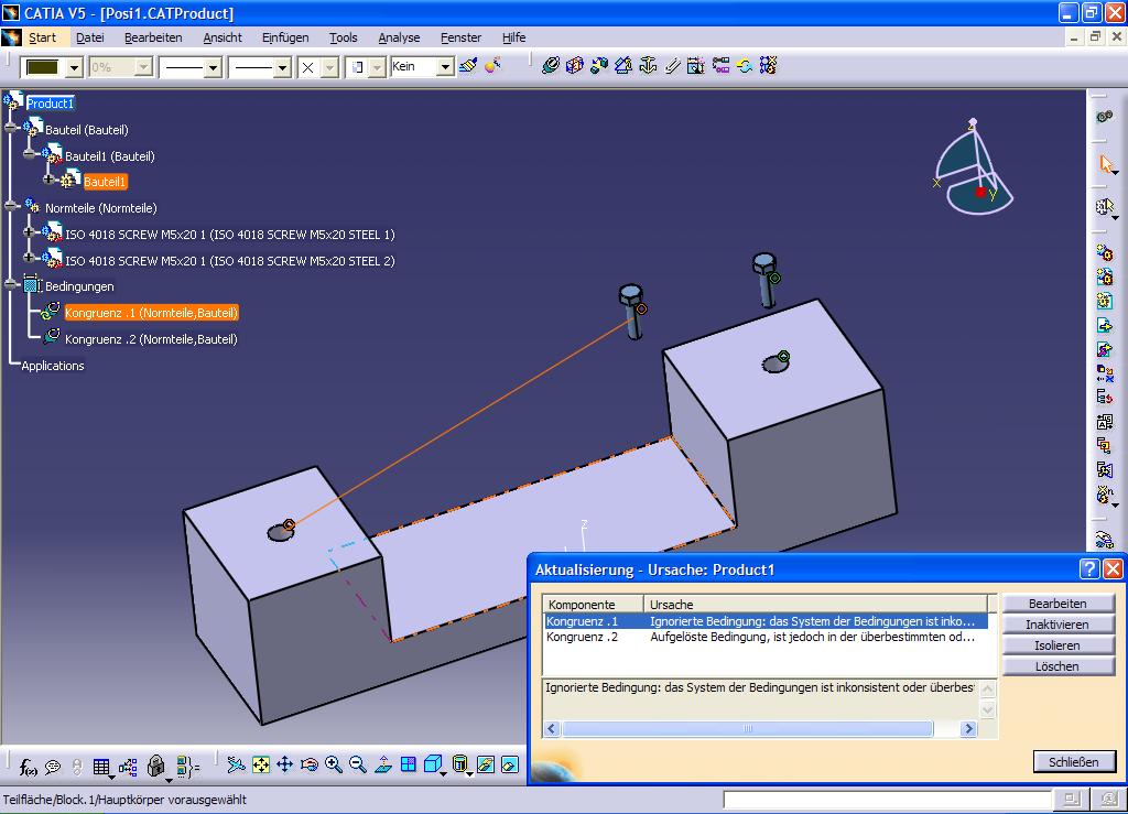

Hi Leute,
wie im Beispiel zu sehen, ist es leider nicht ohne weiteres möglich, MEHRERE Parts aus verschiedenen Unterbaugruppen miteinander zu verbinden. IMO wird dieses Problem über sog. Steuerparts behoben. Das soll aber einfacher gehen!!
Eine Möglichkeit wäre, die "Normteil"-Baugruppe flexibel zu setzen, was aber nicht besonders "sicher" ist!
Hoffe auf Hilfe!
MfG der Smokie

hallo smokie!
aber das ist genau der weg, der als einziger hier gangbar wäre! Steuerparts würden dich übrigens zu der gleichwen lösung bringen, nämlich, dass die komponente flexibel werden muss.
Wieso ist das denn nicht sicher??
gruß0. tom

Die Behauptung "nicht sicher" ergab sich einfach nur aus der Tatsache, dass ich damit noch nicht gearbeitet habe...etwas unglücklich ausgedrückt, hast recht
Da stellt sich mir jetzt die Frage, wenn ich eine Baugruppe flexibel setze, werden dann die existierenden Bedingungen der BG ignoriert oder beibehalten??

Wenn du ein Product flexibel schaltest, dann beziehen sich die Constsraints nicht mehr auf das Product, sondern auf die entsprechenden Teile. Das kann man im Strukturbaum gut nachvollziehen.

die Freiheitsgrade, die ein Part innerhalb der einzeln geladenen Baugruppe hat, werden innerhalb der flexiblen Baugruppe auch frei sein. Die Parts können sich entlang ihrer Baugruppenbedingungen bewegen. Sollte eine von außen angelegte Bedingung einer internen Bedingung wiedersprechen,motzt Catia.
Bei einer starren Unterbaugruppe nimmt Catia keine Rücksicht auf eventuell zur Verfügung stehende interne Freiheitsgrade. Für Catia ist die Unterbaugruppe wie ein Teil! Aus einem Guss!
