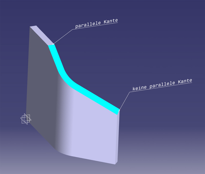

Hallo Allerseits,
ich habe das Problem, ein Rechteckiges Bleck wird schräg abgeschnitten über den späteren Biegeradius, normalerweise sind nach dem Biegen die Konturen parallel. Catia setzts sie aber schräg. Habt ihr eine Lösung?
Ich hab es mal mit Flächen versucht, aber das Ergebniss ist auch nicht so schön.

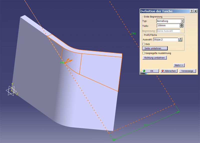

Das Problem ist nicht der Körper, das Problem ist die Schräge.
Versucht es mal damit, den dann habt ihr das glaiche Problem
Danke schon mal!

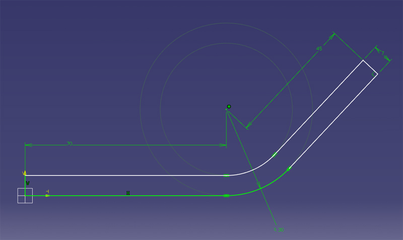

bei Bild 1 ist das Profil zu sehen das das fertige gebogene Blech haben soll. In Wirklichkeit ist es die bearbeitung ja anders, ein flaches Blech wo die Ecke schon abgeschnitten wurde. Danach wird es gebogen um einen Radius.
Ich habe aber das Modul Blechbearbeitung nicht. Also ver´suche ich es dennoch so aussehen zu lassen. Es gelingt mir aber nicht. Hab es auch schon mit Flächen versucht. Jedenfalls ist alles sehr aufwendig und zeitintensiv.

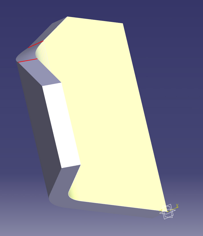

So sieht man es noch besser. Die beiden roten Kannten dürften nicht unterschiedlich sein.

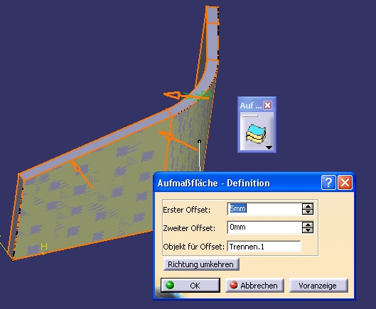

Hallo figther-mom,
wenn Du die Fläche im GSD schräg baust und ihr dann im Part mit Aufmaßfläche eine Wandstärke gibst, sollte sich das Problem nicht stellen.

@Mörchen: Jetzt hast Du das glaiche Problem. Die Kanten sind immer noch nicht parallel
@Fighter-moon: Geh in die Werkstatt, nimm ein dickes Blech (>10mm, damit Du die Kanten gut siehst), schneide es schräg ab, biege es und schau Dir die Kanten an.

Wegen der Idee von Mörchen, die kanten bleiben so wirklich parallel, aber es entstehen komisch aufgeworfenen Flächen.
Muss mal schaeun ob man di enoch definieren kann.

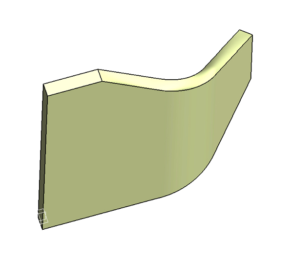

meine Kanten sind parallel, kann man mit Messung überprüfen.
Ich häng ein Bild an, mit einem Blech, was ich schnell im Generative Sheet Metall gebogen habe. Sieht so ziemlich genauso aus.
Mörchen

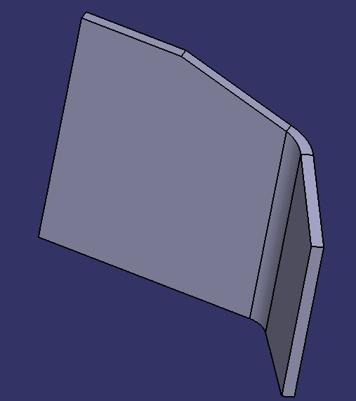

Danke für eure Hilfe, bei mir scheint das aber nicht so sauber zu funktionieren, hänge nochmal ein Bild an.

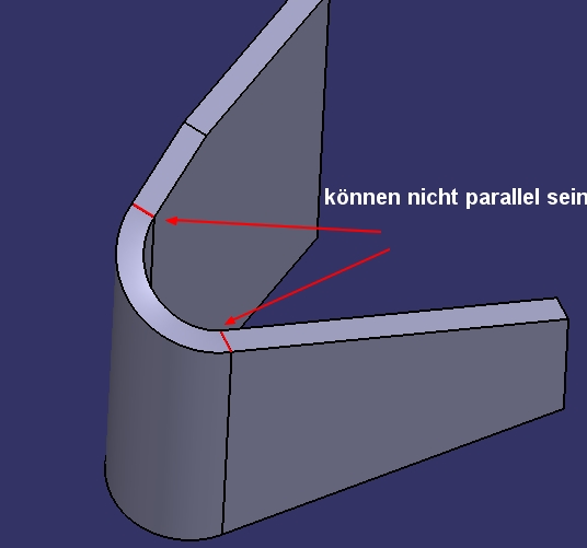

nach meiner bescheidenen Meinung nach können die 2 markierten Linien nicht parallel sein. Bieg das Blech mal stärker, dann wird es klar.

Ja das meinte ich auch nicht, denke auch das die Unsauberkeit normal da ist. In dem Bereich findet ja die Verwringung statt.

Das ist Geometrie und Keine Unsauberkeit! Vor der Biegung sind die natürlich parallel.
