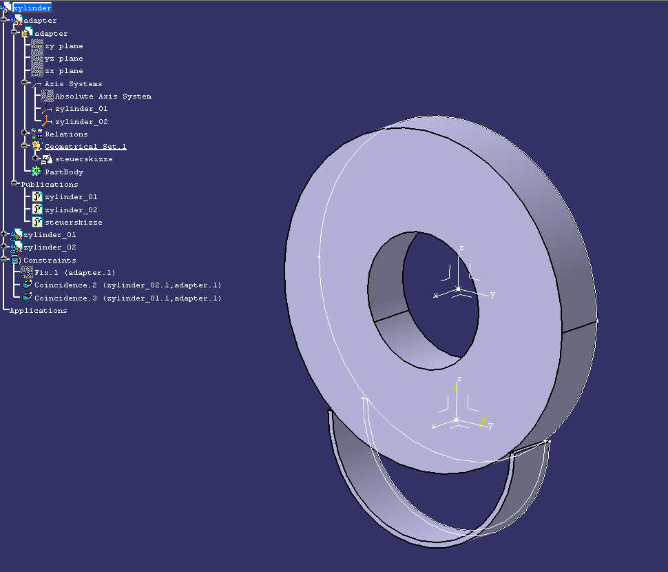

ich habe folgendes Problem: ich habe eine halbzylinderschale (zylinder in axialer Richtung in der mitte geteilt). Nun möchte ich einen zylinder mit größerem Aussendurchmesser als die Zylinderschale innendurchmesser hat in die Schale einfügen.
Wenn ich die Kontakt-Bedingung verwende und intern anklicke, dann berühren sich die beiden Teile zwar schön, aber sie überschneiden sich!
Wie kann ich dieses Überschneiden verhindern? Mir ist klar, dass der Zylinder nicht vollständig in die Halbzylinderschale hinein passt, aber ich möchte eine linienberührung zwischen Zylinder und Schale, ohne dass sich beide schneiden.

Arbeite bei sowas mit einem Adapter bzw. Skeletonpart.
Erstelle Dir eine Skizze mit deinen Zylinderschalen und den jeweiligen Kreismittelpunkten.
Auf deine Mittelpunkte setzt du dann jeweils ein Achsenkreuz für deine Schalen.
Dann deine beiden Teile in das Produkt einfügen und mit Constrains auf die Achsenkreuze setzen.
Am besten mal den Anhang anschauen.

danke für die schnelle antwort. leider habe ich noch nie mit skeletons gearbeitet. ich kann auch das file nicht in catia öffnen, evtl. liegt es daran, dass ich V14 habe. könntest du es vielleicht nochmal für v14 hochladen?

Sorry, habe aber leider kein R14.
Vielleicht kannst Du ja aus dem Bild etwas erkennen.

wenn ich die beiden teile skizziere und dann in das product einfüge, fehlt mir das koordinatensystem. ich habe dann nur die drei hauptebenen, die ich sehe. wie bekomme ich das koordinatensystem, auf das ich dann die kontanktbedingung anwenden muss?

ohne Adapter kann man auch 2 OFFSET-Bedingungen setzen zwischen jeweils einer Kante der Halbschale zur Achse des Zylinders mit dem Wert des Radius des Zylinders.

Kannst du nicht einfach zwei Offsetbedgungen erzeugen:
- linke Kante der Zylinderschale zur Achse des Zylinder mit dem Abstand d/2
- rechte Kante der Zylinderschale zur Achse des Zylinder mit dem Abstand d/2

super, danke, so funktioniert es auch.
