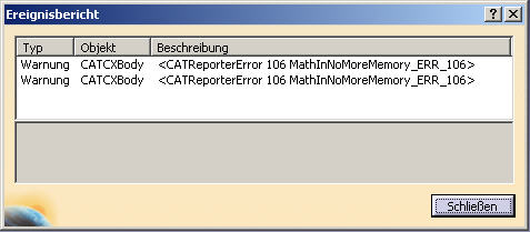

Hi zusammen,
vor einiger Zeit konstruierte ich ein CATPart (40.601 kB !!).
Problemlos des öfteren geladen, unverändert gelassen und wieder problemlos gespeichert,
bis auf heute. Es erschien folgender Ereignisbericht:
Warnung  CATCXBody  <CATReporterError 106 MathInNoMoreMemomry_ERR_106>
Kann der Part gerettet werden?
Hilft vielleicht eine andere Einstellung unter >Tools>Optionen,
ich denke da an eine nicht so anspruchsvolle Auflösungsgenauigkeit?
Danke vorab
Gruß CharlyB

Hallo CharlyB,
ich verstehe die meldung so, dass dein Speicher nicht reicht.
Arbeitest Du am selben Rechner?
Hat CATIA einen Error-file geschrieben?

Hi Markus,
der selbe Rechner, jedoch vor einer Woche der (margere) RAM-Speicher von 1GB auf 2GB aufgerüstet,
ansonsten alles unverändert gelassen. Ich arbeite täglich mit CATIA und es gab bislang
beim öffnen älterer Dateien keinen derartigen (oder sonstigen) Ereignisbericht.
Error-File tauchte vorab nicht auf.
Gruß CharlyB

das sieht mir nicht nach einer klassischen Memory-Meldung aus.
Ich würde mal den üblichen Schritt des CATSettings-Löschen machen.
Dann kannst Du mal versuchen bevor das Part geöffnet wird unter View/Geometry die Darstellung der Geometrie abzuschalten. Sollte dann das Part geladen werden, ist ein Blick in den Baum hilfreich. Evtl.ist ein fehlgeschlagenes Feature das WorkObject. Damit hatten wir vereinzelt schon Probleme.
Ein CATDUA könnte auch helfen. Wenn sich das Part nicht öffnen lässt, muss das im Batch gemacht werden.
Ach, ja: Geht ein New From mit dem defekten Part?

Hall Charly,
wenn das alles nicht funktioniert, kannst Du auch versuchen die größe der Auslagerungsdatei zu erhöhen(2x RAM). Ich bin mir nicht sicher ob ich genau die Fehlermeldung hatte, konnte aber das Modell danach öffnen.

Interessant wäre es mal zu wissen, bei welchen Werten die Auslagerung (Taskmanager information) steht, wenn CATIA die Meldung raushaut. Außerdem wäre es noch gut zu wissen, welche Hardwarekonfiguration du hast, um hier genauere Aussagen und auch fehlende Performance ausschließen zu können (oder auch nicht).
MFG
Rick Schulz

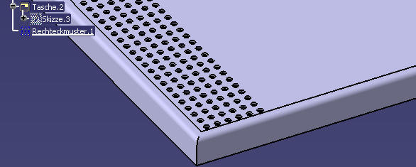

Hallo allerseits,
vorab danke für die vielen Tips, ich bin erst jetzt wieder in meinem Büro.
Nur zur besseren Verständnis: der Part besteht aus einem Siebblech.
Das Loch hatte ich per Rechteckmuster (49x89 = 4361mal) vervielfältigt, daher die fast 50MB.
Ich hab den simplen Part nochmals identisch konstruiert, jedoch mit RE-Muster 49x6= 294mal,
jetzt sind (nur) noch 6MB übrig geblieben, aber speichern und öffnen klappt tadellos - ohne
den o.a. Ereignisbericht. Demnach schließe ich, das meine 2GB RAM doch noch nicht ausreichen.
Aber unter 32BIT aufrüsten auf 4GB? Im Juli kommt ein neuer PC (welcher steht noch nicht fest)
mit rundum besseren Daten (vor allem besserer Grafikkarte, da die jetzige zuviel vom Speicher abzieht).
Gruß CharlyB
