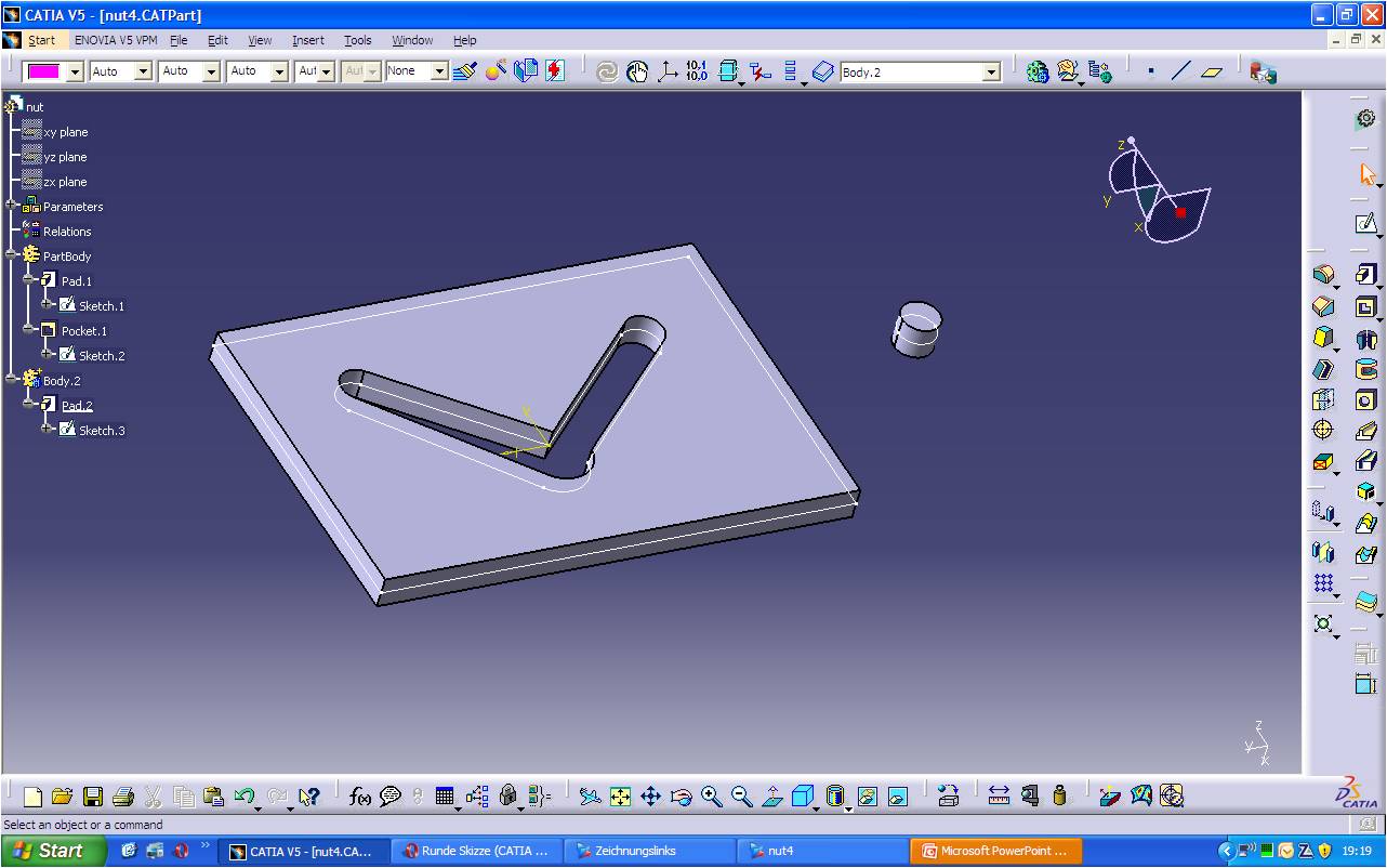

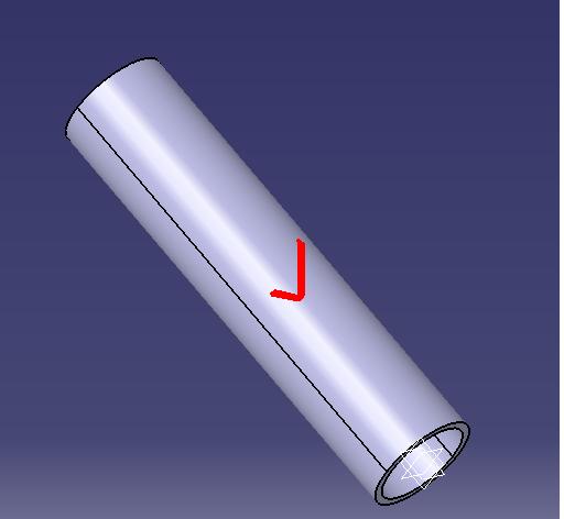

Ich versuche jetzt seit einer Woche eine Nut(file: NUT) auf einem Zylinder zu erzeugen...
Ich würde gern eine Skizze auf die runde Oberfläche machen und dann durch eine Tasche die Nut endlich haben.javascript:InsertSMI(' %20');
Ich habe schon versucht mit proiezieren, aber ich brauche eine kurve auf der Oberfläche, die immer eine bestimmte Grösse hat und dass der Schnitt immer senkrecht ist...
Danke viel Mal

nimm Dir doch die Teilfläche (der Nut) und erzeuge ein thick surface daraus in einem extra body. Dann ziehst Du den body ab und fertig ist Deine an jedem Punkt senkrechte Nut.

Hi Nixisfix,
Danke für die Antwort aber ich habe mich wahrscheinlich nicht gut erklärt...
Ich hatte es schon so probiert aber in diesem Fall wird meine Nut auf die Oberfläch des Zylinders entlang eine Richtung projeziert... Aber nicht in jedem punkt senkrecht zum Zylinder...
Ich würde gern den Skizze, der ich gemacht habe auf den Zylinder umwicklen...
Mainst du ist es möglich??
Danke noch

Hallo mauria,
irgendwie versteh ich dein Problem nicht richtig. Ich habe jedoch ein Beispiel Part geamcht. Ev. hilft es dir weiter. In deinem Zip File sidn leider nicht die richtigen Daten (siehe Screenshot).
Ev. kannst du ja nochmal die richtigen Daten zur Verfügung stellen
MFG Daniel

Servus mauria
Schau dir mal diesen beiden Themen an: hier und hier.
Dort werden einige mögliche Vorgehensweisen zu deinen Problem aufgezeigt.
