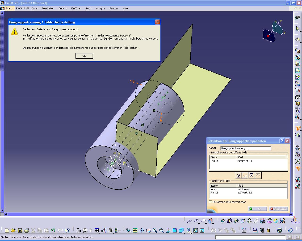

zsb.pdf
Hallo Bernd, ich bekomme es nicht hin...
habe einfach mal 2 Zylinder miteinander verknüpft.
Dann die Fläche (Ecke) positioniert.
Allerdings erscheint beim Trennen eine Fehlermeldung...
freundliche Grüße
Tim

erstellt am: 13. Apr. 2008 22:21    Editieren oder löschen Sie diesen Beitrag!  <-- editieren / zitieren -->   Antwort mit Zitat in Fett Antwort mit kursivem Zitat    Unities abgeben: 1 Unity (wenig hilfreich, aber dennoch)2 Unities3 Unities4 Unities5 Unities6 Unities7 Unities8 Unities9 Unities10 Unities
Habs mal mit verlängern der Fläche versucht.
Die Fläche verläuft jetzt durch die komplette Länge der beiden Zylinder.
dann funktioniert der Schnitt.
Allerdings möchte ich den Viertelschnitt nur über eine gewisse Länge der beiden Zylinder, der Rest soll
unverändert stehen bleiben.
Wahrscheinlich schwierig, oder?
freundliche Grüße
Tim

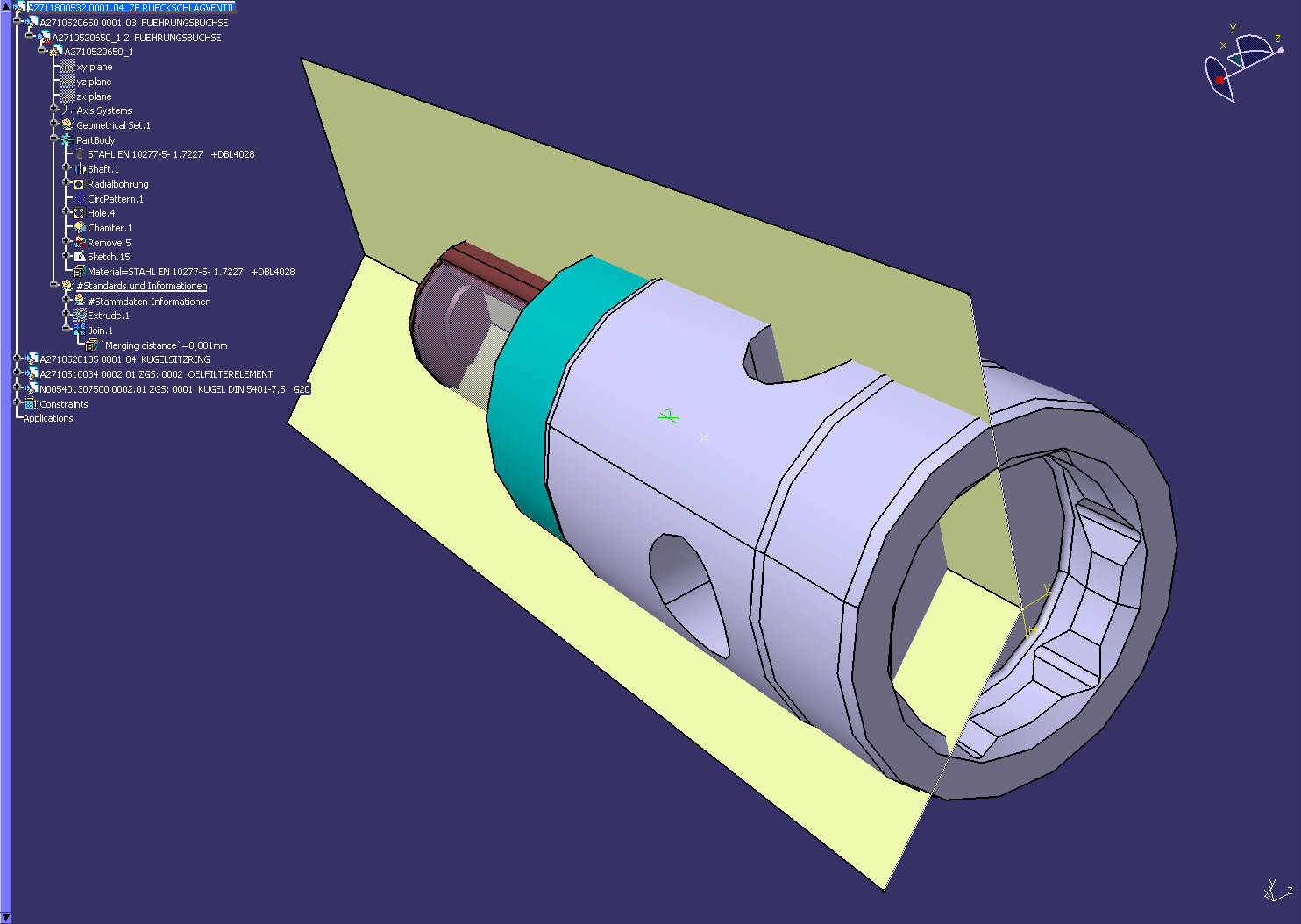

erstellt am: 13. Apr. 2008 22:38    Editieren oder löschen Sie diesen Beitrag!  <-- editieren / zitieren -->   Antwort mit Zitat in Fett Antwort mit kursivem Zitat    Unities abgeben: 1 Unity (wenig hilfreich, aber dennoch)2 Unities3 Unities4 Unities5 Unities6 Unities7 Unities8 Unities9 Unities10 Unities
Ja, so wie in dem Differenzial hab ich  es auch gemacht, siehe Bild.
Allerdings spuckt er einen Fehler aus.
freundliche Grüße
Tim

Hallo Tim,
sind die Flächen wirklich ein Join?
Mörchen

Du muss die Flächen im GSD "zusammenfügen"

erstellt am: 14. Apr. 2008 18:03    Editieren oder löschen Sie diesen Beitrag!  <-- editieren / zitieren -->   Antwort mit Zitat in Fett Antwort mit kursivem Zitat    Unities abgeben: 1 Unity (wenig hilfreich, aber dennoch)2 Unities3 Unities4 Unities5 Unities6 Unities7 Unities8 Unities9 Unities10 Unities
Ich habe erst das L "extrudiert", dann einen "Deckel" entlang eines Schenkels des L extrudiert. => Ein Körper, der im GSD erzeugt wurde...
freundliche Grüße
Tim
bgrittmann
Beiträge: 12206
CATIA V5R19
erstellt am: 14. Apr. 2008 18:44    Editieren oder löschen Sie diesen Beitrag!  <-- editieren / zitieren -->   Antwort mit Zitat in Fett Antwort mit kursivem Zitat    Unities abgeben: 1 Unity (wenig hilfreich, aber dennoch)2 Unities3 Unities4 Unities5 Unities6 Unities7 Unities8 Unities9 Unities10 Unities Nur für runningreaper 10 Unities + Antwort hilfreich
Du musst deine beiden Flächen (die "Extrusionen") noch zu einem Flächenverbund zusammenfügen: Einfügen -> Operationen -> Zusammenfügen

erstellt am: 14. Apr. 2008 20:14    Editieren oder löschen Sie diesen Beitrag!  <-- editieren / zitieren -->   Antwort mit Zitat in Fett Antwort mit kursivem Zitat    Unities abgeben: 1 Unity (wenig hilfreich, aber dennoch)2 Unities3 Unities4 Unities5 Unities6 Unities7 Unities8 Unities9 Unities10 Unities
bgrittmann, du bist der Beste!
habe es hinbekommen, es lag am fehlenden "zusammenfügen" im GSD.
Vielen Dank für die Hilfe und Geduld!

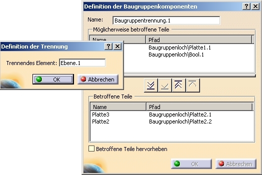

Hallo Bernd,
Euro Lösung klappt bei mir nicht - siehe Bild. Join ist erstellt, aber im Befehl "Split" (Säge) kann ich die Fläche nicht als Trennfläche wählen. Was fehlt denn noch?
Gruß von Sonnne
denyo_1
Manager
Beiträge: 2506
Registriert: 10.08.2005
erstellt am: 23. Apr. 2008 10:09    Editieren oder löschen Sie diesen Beitrag!  <-- editieren / zitieren -->   Antwort mit Zitat in Fett Antwort mit kursivem Zitat    Unities abgeben: 1 Unity (wenig hilfreich, aber dennoch)2 Unities3 Unities4 Unities5 Unities6 Unities7 Unities8 Unities9 Unities10 Unities Nur für runningreaper 10 Unities + Antwort hilfreich
Hallo Sonnne,
bist du auch ins PARTDesign gewechslet bevor du die Säge gewählt hast? Die Split Operation ist in deinem Fall ja keine Flächen Operation (also kein GSD) sondern eine Volumenoperation (also PartDesign).
Vom Ablauf den folgendermaßen (hab noch ein zwei anmerkungen zum Screeshot von dir):
1. Zuerst einmal eine neues geometrisches Set erzeugen mit dem Namen "Schnittgeometrie"
2. Anschließend den Extrude und den Join die jetzt im geometrischen Set "#Standards und Informationen" liegen mit RMT -> xxx.object ->Change Geometrical Set in dein neues geometrisches Set (Schnittgeoemtrie) verschieben
3. In die Workbench PartDesign wechseln
4. PartBody in arbeit definieren
5. Split Befehl (erstes Symbol unter Thick Surface) auswählen, Join auswählen, Richtung auswählen und fertig
Anmerkungen:
Das du zuerst die beiden Hilfselemente aus dem geoemtrischen Set verschrieben sollst hat folgenden Hintergrund. Dieses geometrische Set wird automatisch durch´s DC Masterdata Tools erstellt. Sobald du da irgendwelche Referenzgeometrien reinhängst, verlierst du erstens den Überblick und zweitens läuft dein QChecker nicht mehr ohne Fehler durch. Das ist aber wichtig da du sonst die Daten ev. nicht zum Daimler senden kannst bzw. der Daimler die Daten ev. nicht sauber einlesen kann und das hat eine negative Kundenbewertung zur Folge
MFG Daniel

Hallo Daniel,
das hat jetzt erstmal gut funktioniert, dankeschön. Allerdings immer nur für einen Body. Wie schaffe ich es, mehrere Bodys (im AllCatPart) oder sogar Teile im Assembly mit einer einzigen Schnittfläche zu schneiden? Oder lassen sich alle Bodys zu einem vereinen zwecks Schnittbild der Baugruppe?

Dann must du entwerder für jeden Body im Part einen "Splitt" anlegen.  Oder die zu schneidenden Bodies mit "Zusammenbau" (RMT auf Body -> Objekt -> ..) zusammenfassen. Allerdings sind die Parts dann ein Solid (ggf für Schnittdarstellung nicht geeignet).

Hallo Sonne,
bei der Baugruppentrennung gibt es zwei Fenster, die man vielleicht nicht sofort entdeckt, weil sie hintereinander liegen können.
Zuerst das Icon anklicken, dann ein betroffendes Teil anklicken -> die Fenster erscheinen. Nun auswählen, welche Teile betroffen sein sollen und im kleinen Fenster die Fläche.

dort hab ich angefangen, aber 1.) in welches GeoSet lege ich meine Schittfläche? und 2.) nach "Split" drücken sehe ich zwar das Kommando "Select a plane, face or surface, or existing split", kann aber nix, wirklich gar nix anwählen, weder im Teilebaum noch im Bild. Ich habe lediglich ein TEil mit mehreren bodys, dieses Teil soll aber ungeschnitten bleiben, also nur die Teile, die aus einem body bestehen.
Gruß Sonnne

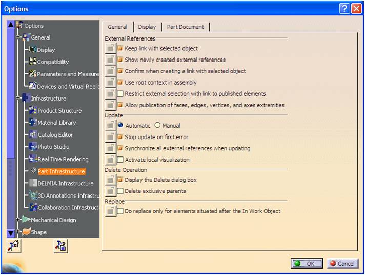

geh mal in Tools -> Options -> Infrastructure -> Part Infrastructure -< General. Wenn du keine Flächen und Ebenen selektieren kannst liegt es wahrscheinlich daran, das die Funktion "Restrict external selection of Faces ..." aktiviert ist. Diese musst du zuerst deaktivieren (siehe Bild).
Des weiteren ist es von Vorteil wenn wärend der erzeugung der Schnittfläche die Funktion "keep link with selected object" deaktiviert wurde. Das führt nämlich beim splitten zu einem Loop. Falls das nicht der Fall ist muss du im Part (deiner Schnittfläche) einfach die externen Referenzen isolieren und auf gehts
