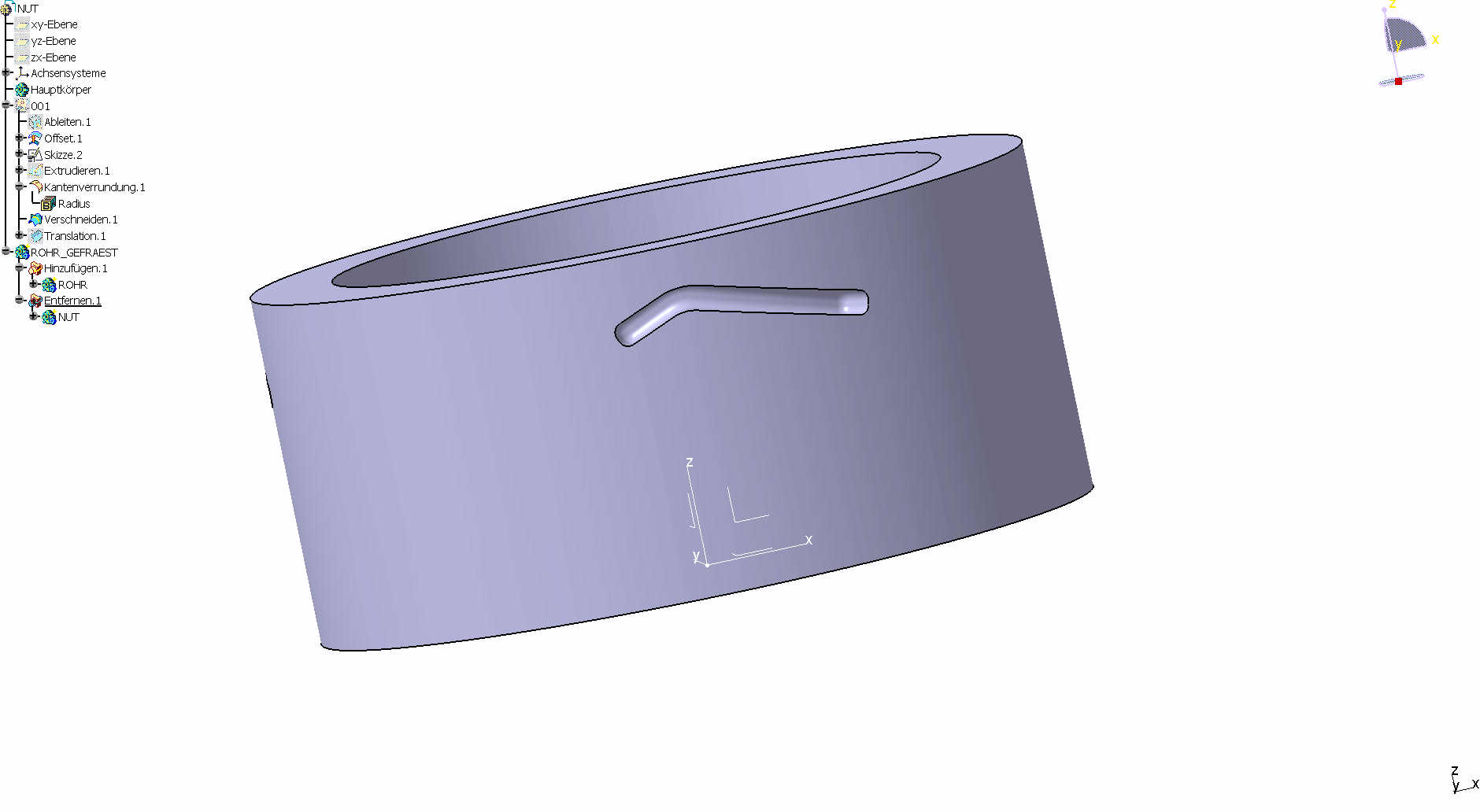

ich hab da ein kleines Problem bei der Konstruktion einer Welle. Auf der Außenfläche solle 3 Schlitze gefräst werden ( siehe Anhang)
Ich bekomme es aber irgewndwie nicht hin, den schlitz überall gleich tief zu bekommen. muss man dafür irgendwie eine gebogene Skizze auf die Außenseite der Welle legen  oder wie geht sowas?
Danke euch

Schau die mal diese Beiträge an. Einige Beispiele und Probleme zur Nuten in Zyinderflächen.

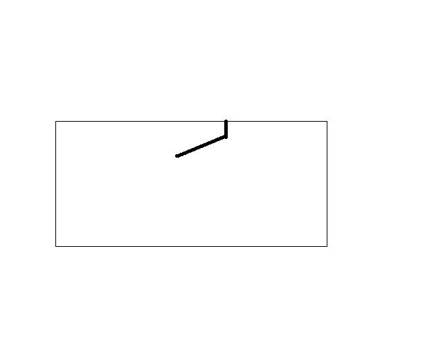

irgendwie schein ich aber wirklich zu blöd dazu zu sein. ich hab nochmal ein Bild angehängt auf dem besser zu sehen ist wo ich was für eine Nut hinhaben muss. Die soll dann 3 mal um 120 grad versetzt an der Welle vorhanden sein.
ist vll wer so nett mir die einzelnen schritte für ein solches unterfangen anzugeben?
ich bin eigentlich ein ziemlicher neuling mit catia, muss aber damit meine diplomarbeit irgendwie über die runden bringen :-(
Danke euch allen

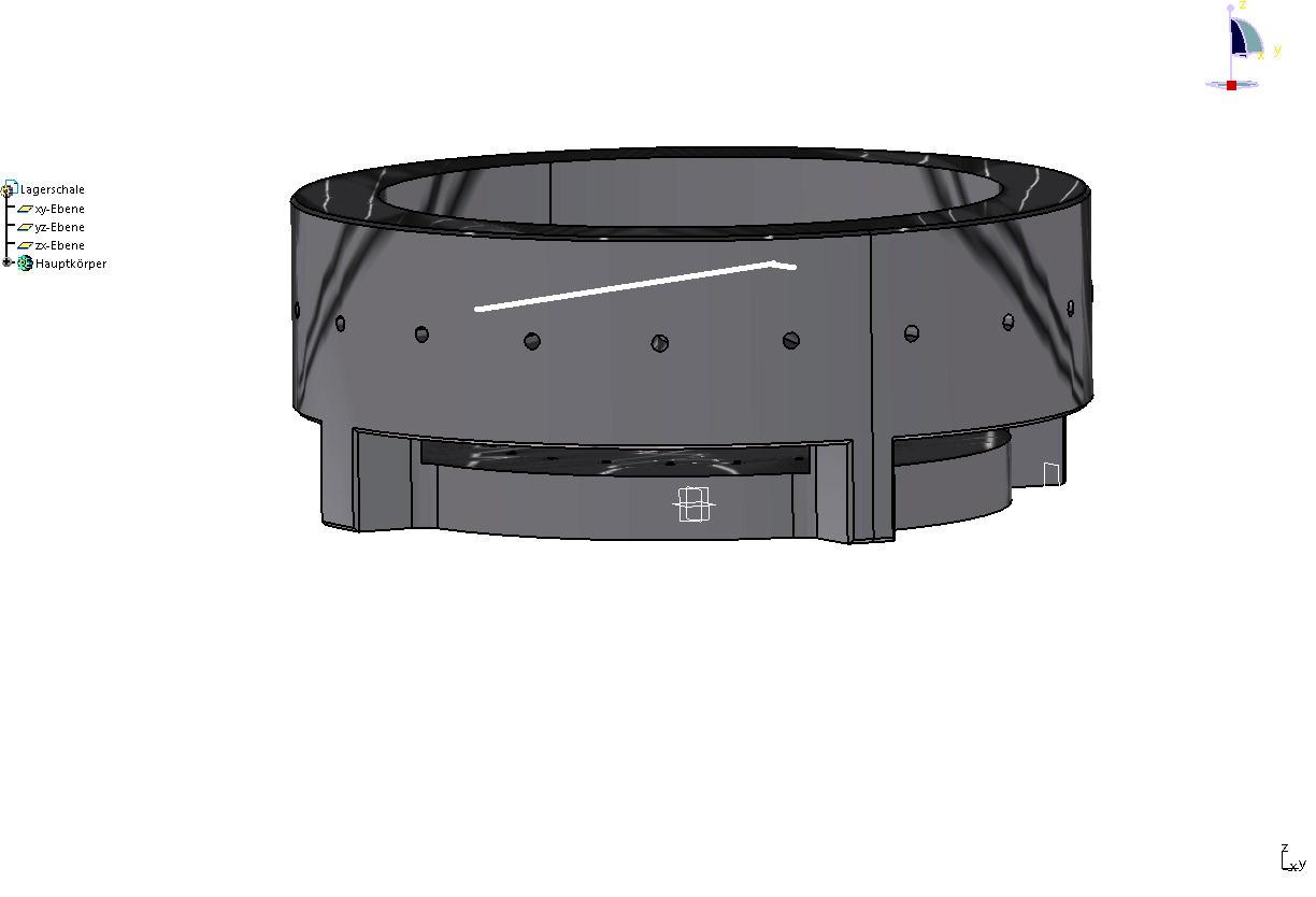

erstellt am: 19. Feb. 2008 23:08    Editieren oder löschen Sie diesen Beitrag!  <-- editieren / zitieren -->   Antwort mit Zitat in Fett Antwort mit kursivem Zitat    Unities abgeben: 1 Unity (wenig hilfreich, aber dennoch)2 Unities3 Unities4 Unities5 Unities6 Unities7 Unities8 Unities9 Unities10 Unities
ich hab das jetzt soweit hinbekommen das ich die einen Körper in Form der Nut habe, den ich von meinem Zylinder abziehen könnte.
Leider ist das alles im Hauptkörper, so dass Boolesche Operationen nicht gehen.
Was hab ich denn nu schon wieder falsch gemacht? ich häng mal noch nen bild an.
Danke für eure Geduld ;-)
MfG erna
erstellt am: 20. Feb. 2008 05:50    Editieren oder löschen Sie diesen Beitrag!  <-- editieren / zitieren -->   Antwort mit Zitat in Fett Antwort mit kursivem Zitat
Hallo Erna,
wenn du Abzugskörper erstellen willst mußt du dafür eigene Körper anlegen, die du hinterher abziehen kannst.
Für neue Körper findest du eine Toolbar namens Insert.

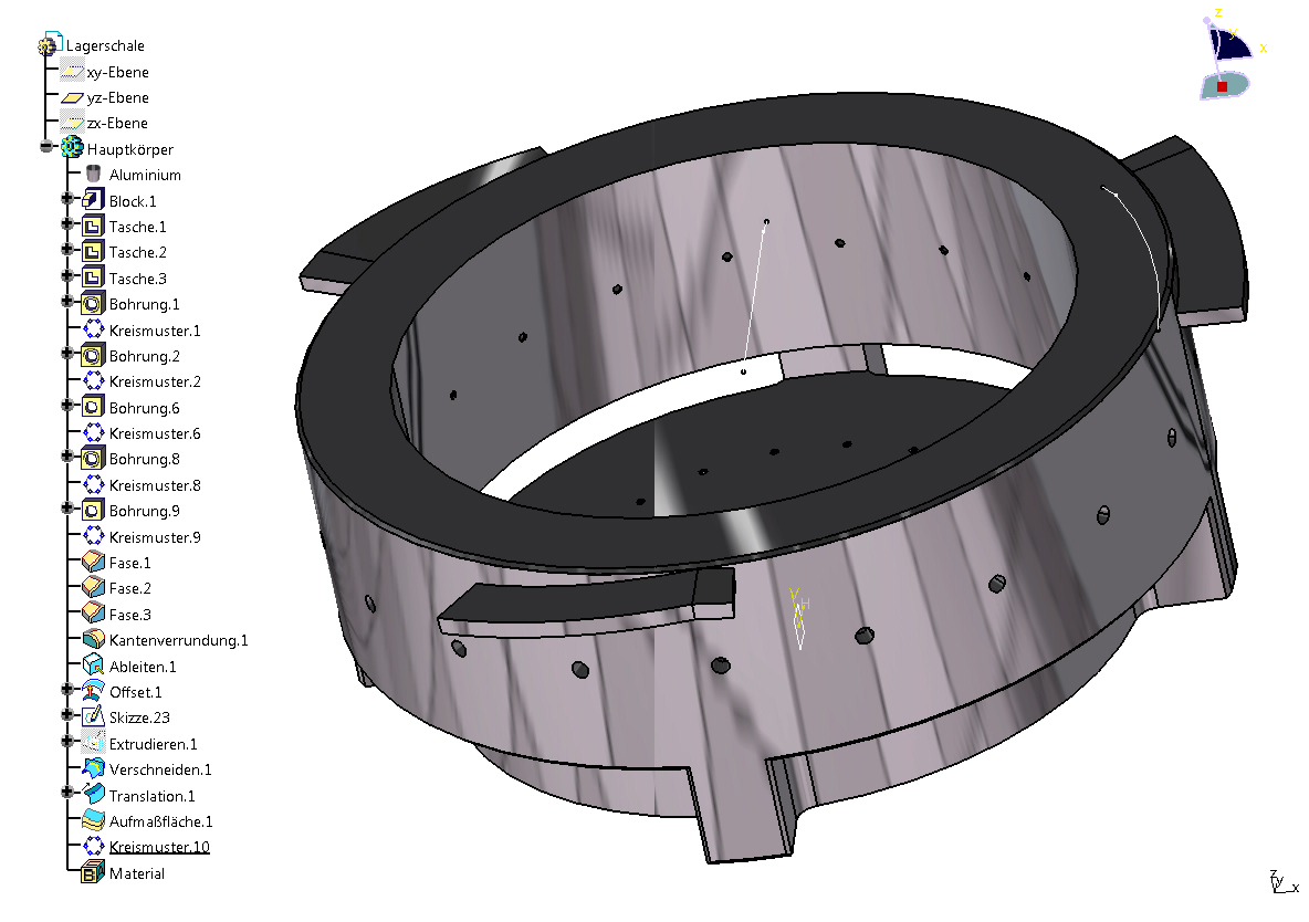

Also ihr zwei spezialisten..... ich hab noch eine "kleine" abschließende Frage:
ich hab jetzt die Wendelnut in mein part eingebaut. *freu*
Wenn ich jetzt die Fertigungszeichnungen anlegen will, kann ich das ding nur nicht bemaßen, weil es ja auf einer gebogenen Fläche ist......
habt ihr nen tip wie die bemaßung funktionieren könnte?
kann man einen part  irgendwie abwickeln um dann ebene Flächen zu bekommen?
ach ja, ich hab das so gemacht, wie Kri in seinem Beispiel.
Danke euch

Wie sieht das Ding denn jetzt aus? Bevor man sich an die Bemaßung macht, sollte man wenigstens wissen, wie es aussieht.
Von Teilen aus dem Part Design kannst du keine Abwicklungen erstellen.
WAs du versuchen kannst - ich weiß nicht, was die Stdentenlinzenzen alles enthalten - ist, die Aussenfläche abzuleiten, die Ableitung dann gerade zu biegen und davon eine Ansicht abzuleiten und zu bemaßen.
Dazu solltest du mal hier suchen. Da gab es bereits einige Fragen...

erstellt am: 23. Feb. 2008 09:29    Editieren oder löschen Sie diesen Beitrag!  <-- editieren / zitieren -->   Antwort mit Zitat in Fett Antwort mit kursivem Zitat    Unities abgeben: 1 Unity (wenig hilfreich, aber dennoch)2 Unities3 Unities4 Unities5 Unities6 Unities7 Unities8 Unities9 Unities10 Unities
hi,
also das ding sieht so aus, wie ich das nun im bild hochgelagen habe.
sorry  vergaß ich beim vorherigen beitrag.
nach was muss ich denn hier suchen um das mit den ableitungen zu finden?

erstellt am: 23. Feb. 2008 11:59    Editieren oder löschen Sie diesen Beitrag!  <-- editieren / zitieren -->   Antwort mit Zitat in Fett Antwort mit kursivem Zitat
Hallo erna,
ich würde es mit Abwicklung, Develop oder Flatpattern versuchen. Auch im Flächen-Board.
