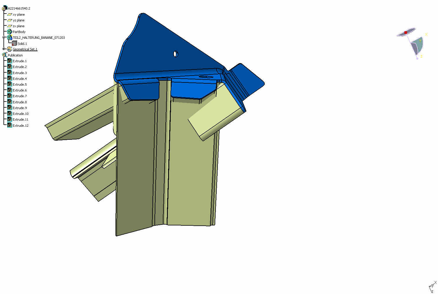

Ich habe es jetzt mal ausprobiert und bin soweit gekommen.
Ist das soweit richtig?
Und was würde jetzt als nächstes kommen, da ich das Publication nicht anwählen kann zum kopieren.

erstellt am: 04. Jan. 2008 10:05    Editieren oder löschen Sie diesen Beitrag!  <-- editieren / zitieren -->   Antwort mit Zitat in Fett Antwort mit kursivem Zitat
Hallo Benny,
ich meinte Extract, nicht Extrude. Extract findest du hinter Boundary.
Zum Kopieren mußt du in einem Part sein. Dann sollte es gehen.

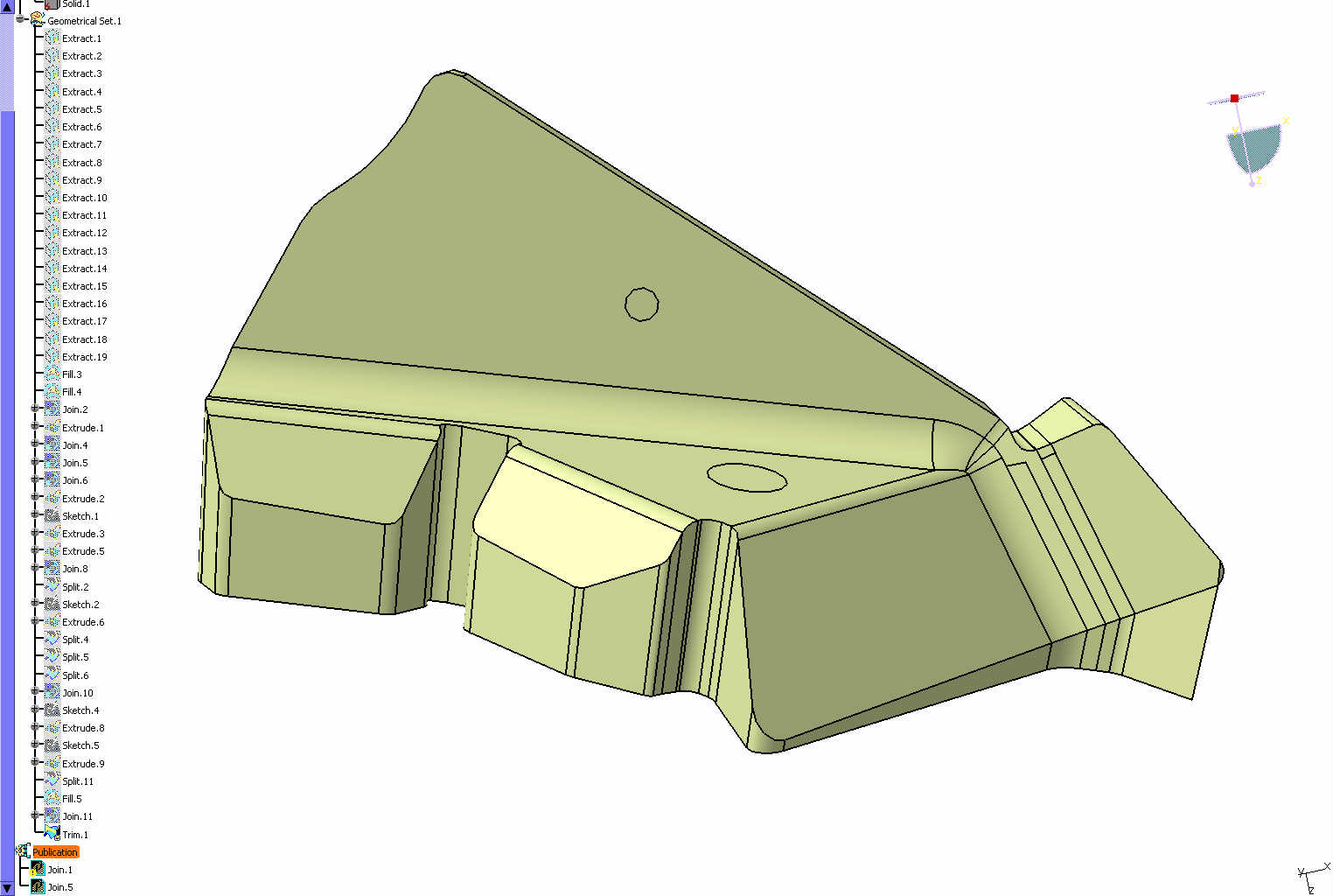

erstellt am: 04. Jan. 2008 10:54    Editieren oder löschen Sie diesen Beitrag!  <-- editieren / zitieren -->   Antwort mit Zitat in Fett Antwort mit kursivem Zitat    Unities abgeben: 1 Unity (wenig hilfreich, aber dennoch)2 Unities3 Unities4 Unities5 Unities6 Unities7 Unities8 Unities9 Unities10 Unities
Danke, Cerog.
Hier ist der nächste Versuch.
Ich habe es per paste special eingefügt. Wenn ich jetzt aber einen Block machen möchte mit der Begrenzung Fläche, dann bekomme ich eine Fehlermeldung.
Habe ich da wieder was falsch verstanden?
erstellt am: 04. Jan. 2008 11:00    Editieren oder löschen Sie diesen Beitrag!  <-- editieren / zitieren -->   Antwort mit Zitat in Fett Antwort mit kursivem Zitat
HAllo Benny,
es ist zum Teil mein Fehler.
Du mußt natürlich die flächen so bearbeiten, daß du einen geschlossenen Flächenverband bekommst.
Das heißt, im  Generative Shape Design mit (krümmungsstetiger Verlängerung oder Untrim die Flächen so bearbeiten, daß nirgends Lücken sind. Und dann den Flächenverband schließen.

Ich habe es jetzt kurz anders gemacht, da ich es so noch von der Schule her kenne.
Ich die Kanten der Fläche estrudiert, gesplittet und anschließend im Part Close Surface gemacht.

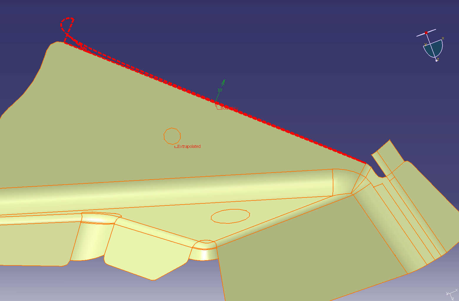

Ich habe ein Problem mit dem Verlängern dieser Fläche.
Mit der Funktion Extrapolate habe ich die Kante angeklickt und dann die Fläche ausgewählt.
Leider bekomme ich eine Fehlermeldung, obwohl es sich nur um eine Gerade handelt.
The extrusion of a vertex of the profile leads to a cusp.
Bei anderen Kanten ging es ohne Probleme.
erstellt am: 04. Jan. 2008 14:21    Editieren oder löschen Sie diesen Beitrag!  <-- editieren / zitieren -->   Antwort mit Zitat in Fett Antwort mit kursivem Zitat
Welche Einstellungen hast du bei Extrapolate?
Wenn du Generative Shape Design bzw. HD2 hast: Es gibt eine Funktion Untrim im GSD. Du findest sie in der Toolbar Join-Healing. Sie sieht ein bißchen aus wie ein Sack...
Damit kannst du dann folgendermaßen vorgehen:
Ebene Flächen ableiten (Extract)
Bei ebenen Flächen Begrenzung aufheben
Neu Verrunden
