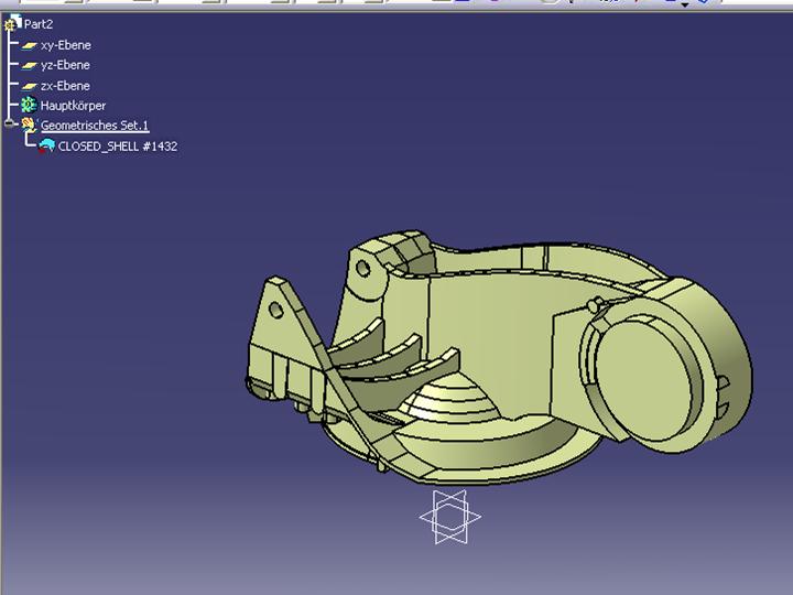

Hi kann mir jemand einen Tip geben wie ich aus einer "CLOSED_SHELL" ein Solid bekomme?
Siehe Anhang
Danke und Gruß Jens

erstellt am: 01. Dez. 2007 16:49    Editieren oder löschen Sie diesen Beitrag!  <-- editieren / zitieren -->   Antwort mit Zitat in Fett Antwort mit kursivem Zitat    Unities abgeben: 1 Unity (wenig hilfreich, aber dennoch)2 Unities3 Unities4 Unities5 Unities6 Unities7 Unities8 Unities9 Unities10 Unities Nur für gravedigger 10 Unities + Antwort hilfreich
Im PartDesign: Einfügen -> Auf Flächen basierende Koponente -> Fläche schließen

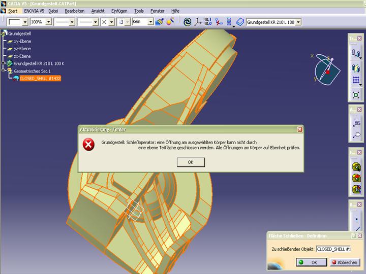

erstellt am: 01. Dez. 2007 16:53    Editieren oder löschen Sie diesen Beitrag!  <-- editieren / zitieren -->   Antwort mit Zitat in Fett Antwort mit kursivem Zitat    Unities abgeben: 1 Unity (wenig hilfreich, aber dennoch)2 Unities3 Unities4 Unities5 Unities6 Unities7 Unities8 Unities9 Unities10 Unities
OK. habe ich gefunden. Merci. Nur sagt mir Catia jetzt das die FLäche nicht geschlossen werden kann und überprüft werden muss.
Wie geht das den jetzt.

erstellt am: 01. Dez. 2007 17:00    Editieren oder löschen Sie diesen Beitrag!  <-- editieren / zitieren -->   Antwort mit Zitat in Fett Antwort mit kursivem Zitat    Unities abgeben: 1 Unity (wenig hilfreich, aber dennoch)2 Unities3 Unities4 Unities5 Unities6 Unities7 Unities8 Unities9 Unities10 Unities Nur für gravedigger 10 Unities + Antwort hilfreich
Deine Fläche hab einige Löcher, die nicht durch ebene Flächen geschlossen werden können. Deshalb musst du die Löcher finden und schließen (siehe z.B. hier)
Viel Spaß, das kann je nach Modell etwas länger gehen.

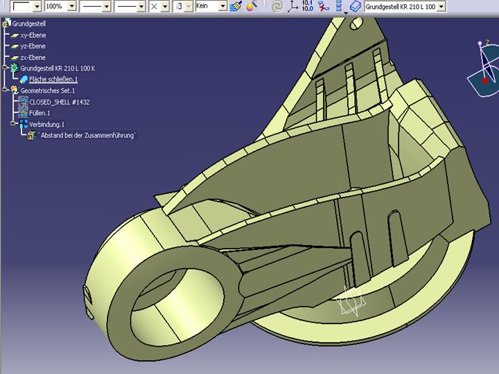

Super war garnicht so schwer. Bin aber noch nicht am Ziel :-(
Im Baum bekomme ich jetzt angezeigt Fläche schließen 1.
Ist das nun ein Solid und wie bekomme ich es isoliert das den Rest nicht mitschleppen muss

erstellt am: 01. Dez. 2007 17:15    Editieren oder löschen Sie diesen Beitrag!  <-- editieren / zitieren -->   Antwort mit Zitat in Fett Antwort mit kursivem Zitat    Unities abgeben: 1 Unity (wenig hilfreich, aber dennoch)2 Unities3 Unities4 Unities5 Unities6 Unities7 Unities8 Unities9 Unities10 Unities Nur für gravedigger 10 Unities + Antwort hilfreich
Servus,
einfach den Body "Grungestell....." kopieren. Danach RMT auf das Part und einfügen Spezial-> Als Ergebnis einfügen. Jetzt kannst Du den rest löschen!
Gruß Daniel

erstellt am: 01. Dez. 2007 17:20    Editieren oder löschen Sie diesen Beitrag!  <-- editieren / zitieren -->   Antwort mit Zitat in Fett Antwort mit kursivem Zitat    Unities abgeben: 1 Unity (wenig hilfreich, aber dennoch)2 Unities3 Unities4 Unities5 Unities6 Unities7 Unities8 Unities9 Unities10 Unities
Super danke. Hat alles geklappt
