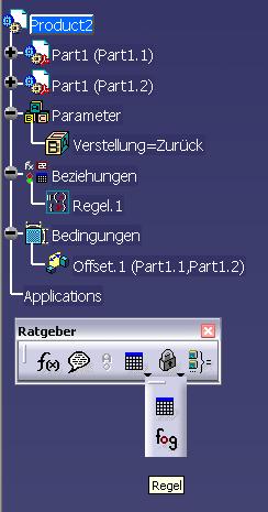

ich hatte bei vor die Anführungszeichen vergessen, sorry!
so gehts:
/*Regel erzeugt von: Administrator 26.09.2007*/
if `Verstellung` =="Zurück"
{ `Bedingungen\Offset.1\Offset.1\Offset` =30mm}
else
{`Bedingungen\Offset.1\Offset.1\Offset` =200mm}
Mörchen

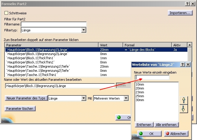

ich habe das Gefühl, hier wird gerade zu kompliziert gedacht.
Du kannst ja einem Parameter mehrere Werte zuordnen. (soweit bist du ja schon) Anstelle deiner Strings kannst du doch einfach die notwendigen Werte einsetzen. Danach Produkt updaten und fertig.

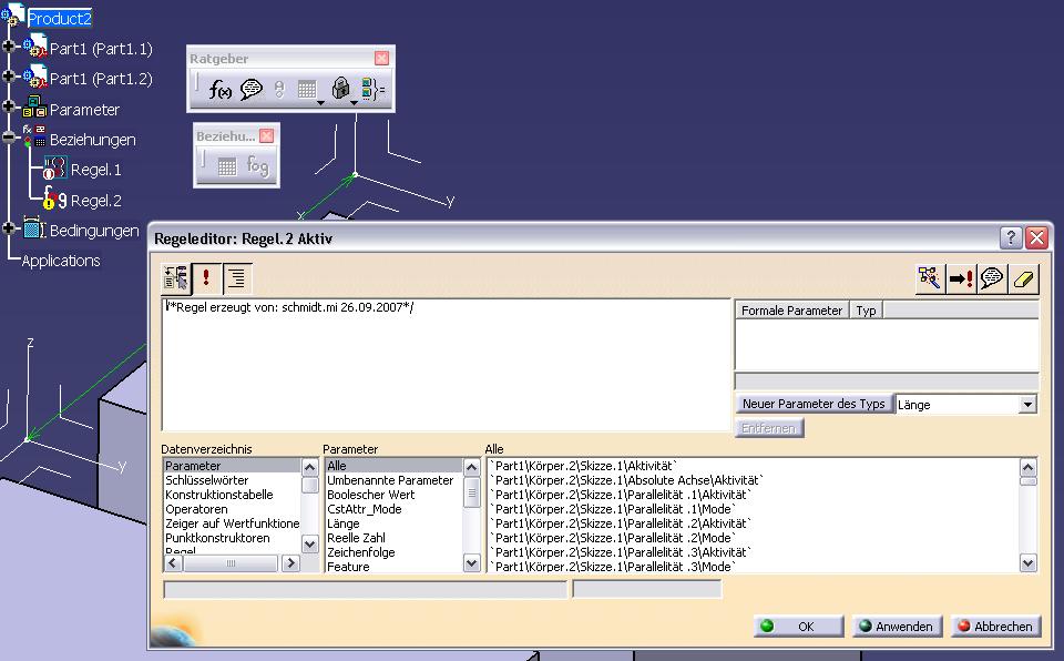

Hallo mörchen,
ich meine, der Knowledge Advisor ist bei mir nicht verügbar?

Hallo migroform,
sieht so aus, als wäre er tatsächlich nicht da. Versuch mal, ob Du CATIA überlisten kannst: in Tools / Anpassen / Befehle /alle Befehle. Vielleicht ist er hier verfügbar und Du kannst ihn Dir in eine Toolbar ziehen. Manchmal geht sowas. (Wenn Dassault schlau ist, gehts nicht)
Ansonsten musst Du es mit dem Parameter mit mehreren Werten lösen.

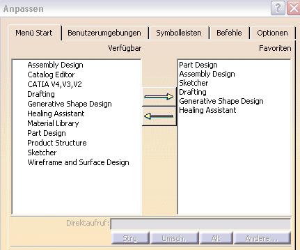

migroform
ing
Sehen Sie sich das Profil von migroform an!   Senden Sie eine Private Message an migroform  Schreiben Sie einen Gästebucheintrag für migroform
Beiträge: 38
Registriert: 09.03.2005
VG migroform

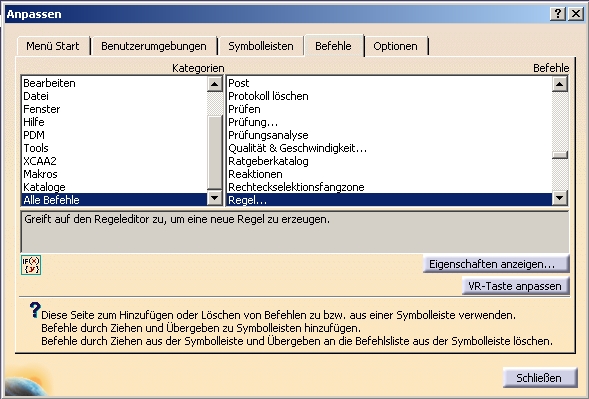

erstellt am: 26. Sep. 2007 14:53    Editieren oder löschen Sie diesen Beitrag!  <-- editieren / zitieren -->   Antwort mit Zitat in Fett Antwort mit kursivem Zitat    Unities abgeben: 1 Unity (wenig hilfreich, aber dennoch)2 Unities3 Unities4 Unities5 Unities6 Unities7 Unities8 Unities9 Unities10 Unities
Hallo mörchen,

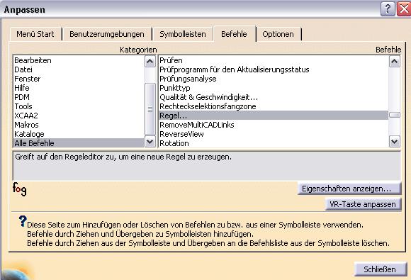

in den Befehlen habe ich auch schon gesucht, eine Funktion Regel gibt es dort, nur das Icon ist ein anderes (steht bei mir auch im Ratgeber unter der Konstruktionstabelle)?
Ist die Regel mit der anderen möglicherweise identisch (abgespeckt)?
migroform
Mörchen
CAD-Trainerin (CATIA V5)
Beiträge: 3830
Registriert: 14.03.2007
Release 19 SP2
erstellt am: 26. Sep. 2007 14:58    Editieren oder löschen Sie diesen Beitrag!  <-- editieren / zitieren -->   Antwort mit Zitat in Fett Antwort mit kursivem Zitat    Unities abgeben: 1 Unity (wenig hilfreich, aber dennoch)2 Unities3 Unities4 Unities5 Unities6 Unities7 Unities8 Unities9 Unities10 Unities Nur für migroform 10 Unities + Antwort hilfreich
Hallo migroform,
diese "Fog"-Regel ist etwas anderes. Mit der habe ich mich noch nicht so richtig befasst. Damit kann man Kurven per Formeln erzeugen, die man dort einsetzen kann, wo in Funktionen eine benutzerdefinierte Regel verlangt wird. damit können sogenannte formale Parameter gesteuert werden.
Vielleicht geht es damit auch, denn if usw. ist ja dort auch einsetzbar, aber auf Anhieb weiß ich das jetzt nicht. Ich glaube, eher nicht.
Mörchen

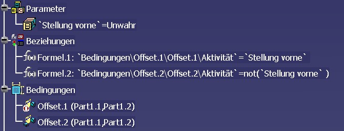

erstellt am: 26. Sep. 2007 16:35    Editieren oder löschen Sie diesen Beitrag!  <-- editieren / zitieren -->   Antwort mit Zitat in Fett Antwort mit kursivem Zitat    Unities abgeben: 1 Unity (wenig hilfreich, aber dennoch)2 Unities3 Unities4 Unities5 Unities6 Unities7 Unities8 Unities9 Unities10 Unities Nur für migroform 10 Unities + Antwort hilfreich
TestParameterNeu.zip
Hallo migroform,
ich hab noch ne Idee, wie Du es auch ohne Regel hinkriegst:
Du baust dir einen booleschen Parameter und nennst ihn z.b. "Position vorn". der läßt sich wahr oder unwahr schalten.
Dann machst Du einen Offset für die Stellung "vor" (kleiner Wert) und einen zweiten Offset für die Stellung "zurück" (großer Wert).
Nun kannst Du mit 2 Formeln, die Offsets abwechselnd aktivieren oder inaktivieren, sie dürfen natürlich niemals gleichzeitig aktiv sein. Damit hast Du das gleiche Ergebnis.
Mörchen

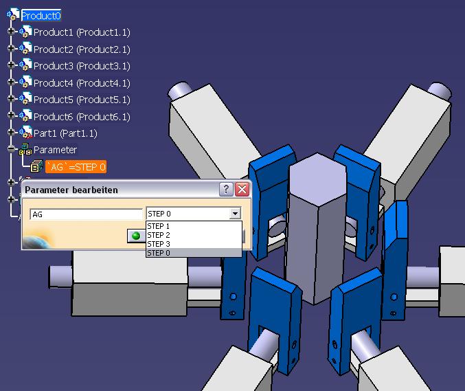

An alle einen großen Dank für die Mühe die ich gemacht habe. Der Ansatz von @mörchen meine Aufgabe zu lösen war genau der richtige.
Funktioniert wie verrückt!
Folgendes Szenario wäre demnach denkbar?
Die Bewegung der BGR 1 wird wie hier über den Parameter 1 gesteuert. Weitere BGR werden über weitere Parameter gesteuert. Die Bewegungen dieser vielen BGR verhalten sich zueinander nach einem Ablaufplan. Und dieser wird in einem entsperchenden Parameter für den Bewegungsablauf (mehrere Werte für die einzelnen Ablaufstufen) aller BGR definiert.

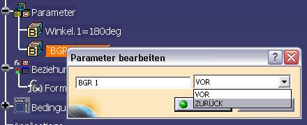

hab das oben beschriebene Szenario hinbekommen.
Über einen Parameter lassen sich lt. eines Ablaufplanes jeweilige unterschiedliche Parameter mehrerer Baugruppen gleichzeitig steuern. Ich bin aber noch nicht dahintergekommen, ob bei identischen Products gleichzeitig verschiedene Zustände gezeigt werden können – man müsste nur den Exemplarnamen und nicht den Teilnamen hierfür verwenden können?
Vielleicht weiss jemand was hierzu.
@mörchen – wie bekomme ich beim Definieren der Regel die Werte der Parameter in die Regelsyntax? Habe bsp. „ZURÜCK“ usw. alles einhacken müssen.
@CEROG  für den Parameter STEP in Product0 würde ich dann doch lieber eine Tabelle benutzen, ist einfacher und übersichtlicher.

Hallo migroform,
wenn Du für die Steuerung eine Konstruktionstabelle verwendest, brauchst Du die Regel nicht mehr...
Die Parameternamen kann man durch Anklicken übernehmen, die Werte muss man schreiben, soweit ich weiß.

erstellt am: 01. Okt. 2007 10:43    Editieren oder löschen Sie diesen Beitrag!  <-- editieren / zitieren -->   Antwort mit Zitat in Fett Antwort mit kursivem Zitat    Unities abgeben: 1 Unity (wenig hilfreich, aber dennoch)2 Unities3 Unities4 Unities5 Unities6 Unities7 Unities8 Unities9 Unities10 Unities Nur für migroform 10 Unities + Antwort hilfreich
Drehgelenk.zip
Hall0 migroform,
ich häng mal ein ganz einfaches Beispiel an.
Mörchen
