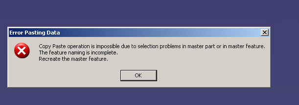

Kann mir jemand erklären was das für eine Fehlermeldung ist? Ich weiss echt ciht weiter!
Danke im Voruas

die Meldung kenne ich noch nicht.
Mal geraten, versuchst Du zufällig das Ergebniss in den Körper einzufügen
der als Eltern für das Ergebniss dient?

Nein. Es spielt keine Rolle ob ich es auch in andere CATParts copieren möchte, der Fehler bleibt leider der Selbe.

auf dein Bild bezogen:
ich empfehle jedem die Beziehungen im Produkt anzuzeigen sonst sieht man nicht ob da jmd. Parameter mit Bedingungen verknüpft hat

Hallo darf ich fragen was du machst wenn du diese Fehlermeldung erhälst?
dann wäre es sicher einfacher den Grund zu finden und eine Lösung zu erhalten

Oh ja hatte ich ganz vergessen zu schreiben.
Ich möchte mein Body das ich als Publish im CatPart hinterlegt habe, in meinem Assembley, per COPY WITH LINK in ein anderes CATPart kopieren.
Normalerweise funktioniert dies einwandfrei, aber dieses Model hat wohl irgendwo einen Fehler, den ich nicht finden kann.
Kontrolliert habe ich schon auf
-> External links
-> Fehlerhafte Constrains
usw.
Ich habs so richtig durchpflügt, aber ncihts gefunden...

Ueberpruefe mal:
* Name des Bodys - Leerzeichen, Umlaute
* alle Elemente im Body ohne Leerzeichen und Umlaute
* Body darf kein geoSet enthalten (Hybrid  )
* Skizze enthaelt Profiles, die nicht nur eine Kontur enthalten
* Body enthaelt ein Solid mit einem Link oder ein Solid aus V4. Der Zustand dieses Solids (Update ?) ist nicht klar.

Danke für die Antworten,
Ich habe nun durch suggzessive Löschung herausgefunden dass der Fehler in eine Draft liegt...
Werde das Model nun an dieser Steller reparieren.
