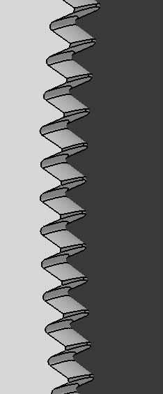

ich habe folgendes Problem:
Wir möchten eine Art Raspel erstellen. Dazu sollen in mehreren Ebenen Schnittkurven eines Körpers erzeugt werden. An diesen Schnittkurven soll ein Zahn-Profil entlang gezogen werden. Im Moment machen wir das von Hand: Ebene - Schnitt - Profil ziehen - Körper machen - abziehen - nächster Zahn.
Bei 30 Zähnen ist das ziemlich nervig.
Idee wäre jetzt, dass man gleich den Raspelgrundkörper an mehreren Ebenen schneidet und an dieser "Multischnittkurve" das Profil entlang zieht - geht aber leider nicht so einfach  .
Hat jemand eine Idee - wenn möglich nicht unbedingt als Makro oder als Powercopy.
Vielen Dank schon mal

wie gewünscht anbei ein Bild .
Also: die Zähne haben alle dies selbe Form. Aufgrund der Form des Raspelgrundkörpers ergeben sich aber in jeder Zahnebene andere Führungskurven. Deshalb ist auch ein Mustern nicht möglich.

also nach dem Bild zu urteilen müsste es mit dem Loft (Volumenkörper mit Mehrfachschnitten) gehen. Das Zickzackprofil der Zähne erzeugen und die Führungskurven in Längsrichtung.

Hallo Möhrchen,
mit dem Loft und einem Profil für alle Zähne geht nicht, da wie gesagt jeder Zahn eine ander Bahn hat, die nichts mit den Bahnen seiner Nachbarzähne zu tun hat. Im Prinzip ist jede Bahn ein eigener Kegelschnitt.
Außerdem ist das Beispielbild von mit vielleicht auch etwas simpel. Wir haben leider auch Raspelgrundkörper, die quasi komplett Freiformflächen sind.

beim Adaptive Sweep kann man in jedem Schnitt die Parameter des Schnittes abändern. Das heißt, man kriegt einen Körper durch eine Reihe ähnlicher Schnitte. Ich glaube, das hilft hier nicht. So wie ich es verstanden habe, bleiben die Schnitte der Einzelzähne gleich, aber die Bahn ändert sich.
Vermutlich ist das im Part nicht lösbar. In Flächen wird man jeden einzelnen Zahn auf seine Bahn setzen müssen und die Flächen am Schluss miteinander verschneiden.
Noch eine Idee, doch im Part, mit mehreren einzelnen Rippen.
