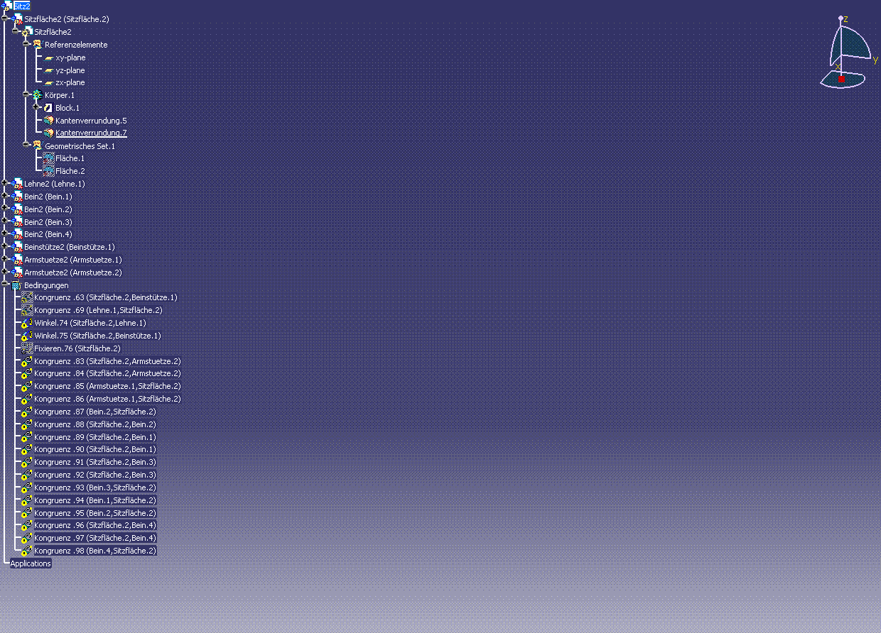

Ich habe gerade ein riesen Problem:
Erst ist CATIA abgestürzt (ich hatte gerade auf "Datei-Neu aus" gedrückt), dann mein Rechner. Nach einem Neustart ist meine Konstruktion in Assembly nicht sichtbar!
Der Strukturbaum ist mit allem da.
Bei den einzelnen Parts sind zwei Unterpunkte neu: "Referenzelemente" und "Geometrisches Set".
Die Dateien der Parts sind fehlerfrei.
Kann mir bitte jemand helfen?!?

Ist es möglich, ein screenshot des Baumes zu sehen? die Ikons können unterschiedliche Farben/Formen annehmen, die tausende Bedeutungen haben können...

ich tippe auf die CATSettings.
Die würde ich löschen.
Wo die Settings sind kannst Du hier nachlesen. http://ww3.cad.de/foren/ubb/Forum133/HTML/001528.shtml#000004

Hallo Sonne,
versuch es erst mal über das Löschen der Settings.
Wenn das nicht klappt hier einen Trick.
1.) alle Teile im Strukturbaum auch SUB-Assemblys entladen(diese dürfen auch nicht im context geöffnet sein)
2.)über den Desktop(File/Desktop) das Produkt solange cleanen bis sich nichts mehr an den Fehlern ändert
3.) zurück ins Produkt und alle Teile nach und nach wieder laden
Hiermit habe ich schon einige Probleme dieser Art lösen können.
Wichtig ist, dass das Produkt gespeichert werden muss, weil es mit dem Desktopcleaner lediglich im Hauptspeicher gecleant wird.
Sollte dies nicht klappen wäre ein Screenshot nicht verkehrt.

Vielen Dank für eure Antworten. Leider sind mittlerweile (nach einigen Neustarts) auch meine Parameter und Beziehungen (inklusive Konstruktionstabelle) weg.
Ich werde wohl noch mal von vorne anfangen dürfen. Es ist ja eh erst 17:00 Uhr...
Zur Info mein Screenshot

Danke für den Tipp, leider funktioniert es nicht. Es erscheint ein Fenster: ´"Der Befehl Entladen ist für dieses Produkt nicht gültig, kann nicht angewendet werden"
Wenn ich es laden will, heisst es, es sei schon geladen...
