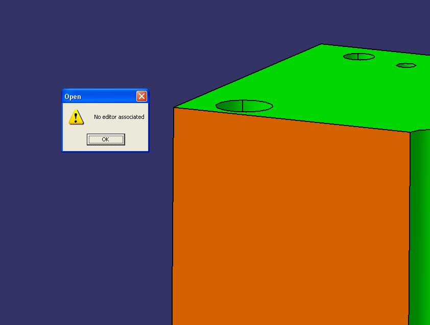

Ich brauche wieder Hilfe in Catia.
Folgendes Problem:

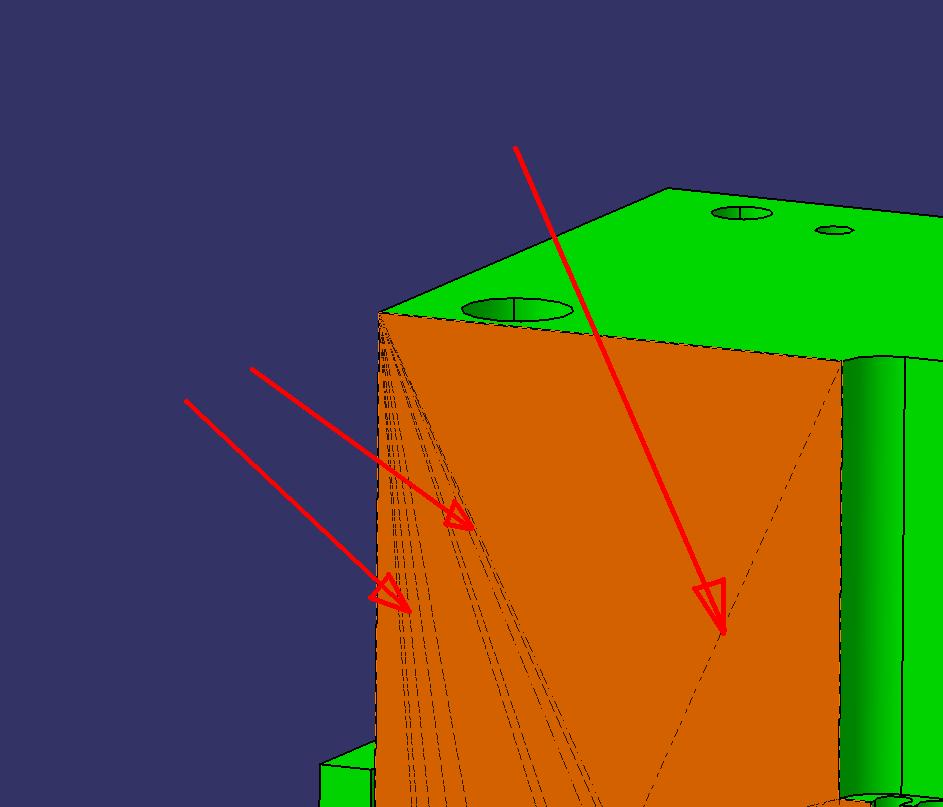

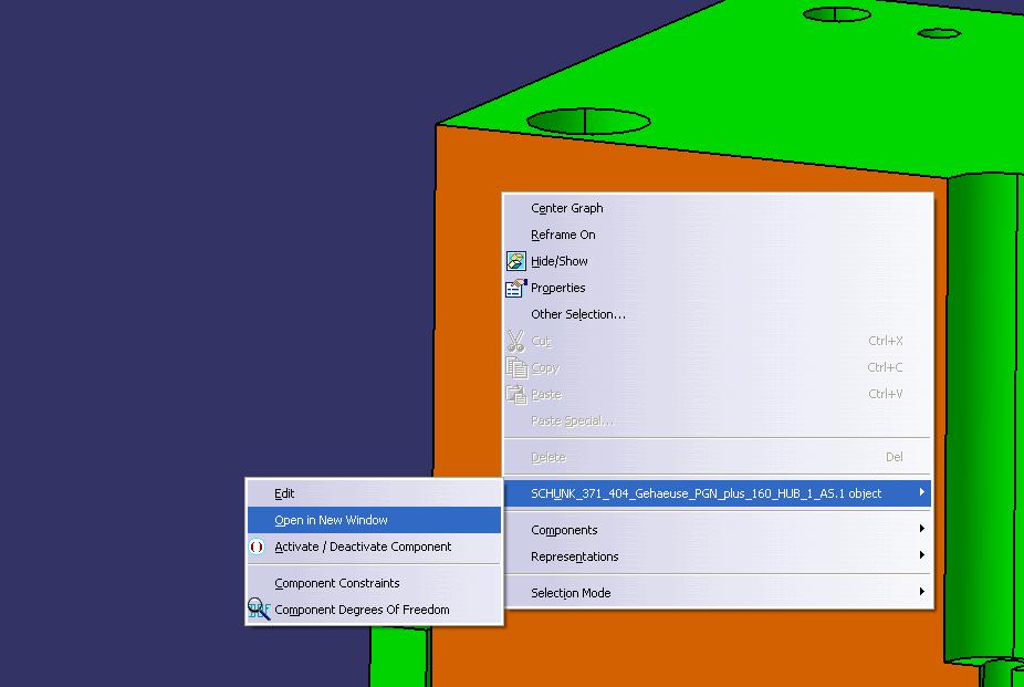

Ich habe in meiner DC-Umgebung alle Einstellungen zurückgesetzt und jetzt kann ich die Parts nicht mehr direckt aus 3D öffnen. Früher konnte  ich direckt eine Fläche eines Parts markieren->RMT->Open in New window und schon hatte ich das Teil in einem Extrafenster geöffnet gehabt, doch jetzt geht es nicht mehr. Ich habe auch bemerkt, nach dem ich Einstellungen zurückgesetzt habe, dass eine markierte Fläche mit vielen Linien (Bild 1) dargestellt wird. Vielleicht häng es zusammen? Kan ich das wieder abschalten?
Danke im Voraus!
Catia V5R14 SP3 DC-Umgebubg

Die Daten sind tesseliert geoeffnet. Wenn Du sie bearbeiten willst, musst Du sie erst einmal laden als exacte Geometrie.
Entweder durch Doppelklick auf das Part oder durch Part - rechte MT - Representation - Design Mode
