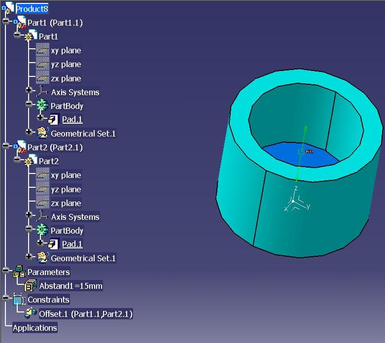

Hej!
Ich hab einen Hydraulikkolben konstruiert, wo der Zylinder über einen Parameter in der Baugruppe ein- und ausfahren können soll... kann mir jemand in der Angelegenheit weiterhelfen?
Danke!

Ich weiss gar nicht genau, wo das Problem liegt.
Hab´s mal kurz umgesetzt, siehe Anhang.
Parameter im Product anlegen, Offset mit Parameter, fertig...
War das die Frage ?

Hallo Sch.wede,
im Assembly Design kannst Du eine Offsetbedingung definieren (Hub des Kolbens) und diese mit einem Parameter verbinden (mit Hilfe der f(x) Funktion).

kann mir jemand genauer erklären wie ich Parameter einfügen kann? Wenn möglich Schritt für Schritt, am Beispiel eines Zylinder der über Parameter aus und wieder einfährt.

erstellt am: 19. Jan. 2007 13:32    Editieren oder löschen Sie diesen Beitrag!  <-- editieren / zitieren -->   Antwort mit Zitat in Fett Antwort mit kursivem Zitat    Unities abgeben: 1 Unity (wenig hilfreich, aber dennoch)2 Unities3 Unities4 Unities5 Unities6 Unities7 Unities8 Unities9 Unities10 Unities Nur für Sch.wede 10 Unities + Antwort hilfreich
Schau mal hier nach. http://ww3.cad.de/foren/ubb/Forum139/HTML/002009.shtml
Das sollte dir schon etwas weiterhelfen.

Du brauchst nichtmal einen Parameter definieren.
Doppelklick auf Offsetbedingung und den Zahlenwert ändern und updaten.
Das wars schon.

Danke, das hat geklappt, doch jetz habe ich ein anderes Problem. Wenn ich dem Parameter z.B. eine Zahl 10 vergebe, dann verschiebt sich mein Zylinder um 10 Meter!!!! ich möchte aber nur 10 mm haben. Wo kann ich das eintellen?
PS: wenn ich aber 10mm (also mir der Einheit (mm] eingebe) dann verschiebt sich alles um 10 mm aber bei dem Parameter steht jetzt 0,01

Servus Rovi
Beim erstellen von Parametern muss man beachten, dass man gleich den richtigen Typ einstellt. Also zuerst den Typ wählen und dann den Parameter erzeugen. Dann sollte CATIA automatische die in den Standards definierten Einheiten benutzen.
