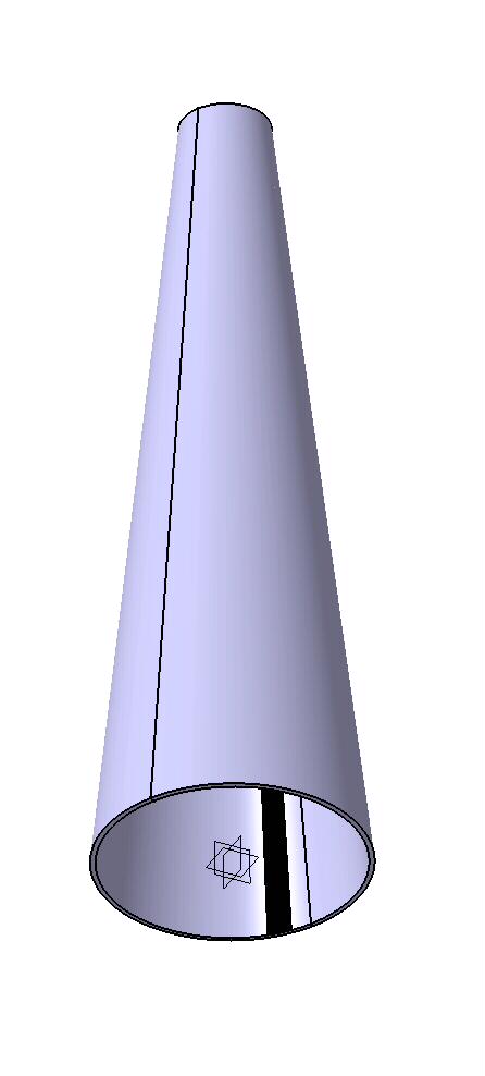

In welchem Modul und wie sollte man am besten einen Konus wie im Anhang erstellen, damit auch eine Abwicklung möglich ist?
Ich bekomme dies einfach nicht hin.

Generative Sheetmetal Design

Nein. Generative Sheetmetal ist eine extra Lizenz und taugt besonders gut zur Erzeugung von Blechteilen. Alles was in dieser Workbench modelliert wird lässt sich abwickeln.
Es gibt das Zusatzmodul (bedeutet Extra Lizenz - is klar) Developed Shapes für Generative Shape Design. Dort gibt es eine Funktion Unfold mit der Regelflächen (Kegelflächen gehören dazu) abgewickelt werden können. ASber ich nehme mal an, dass Dir dieses Modul auch nicht zur Verfügung steht. Dann sieht's schlecht aus. Dann bleibt wohl nur der Weg, wie man's früher mit Bleistift und Papier gemacht hat.
Vielleicht hat ja noch jemand eine Idee.

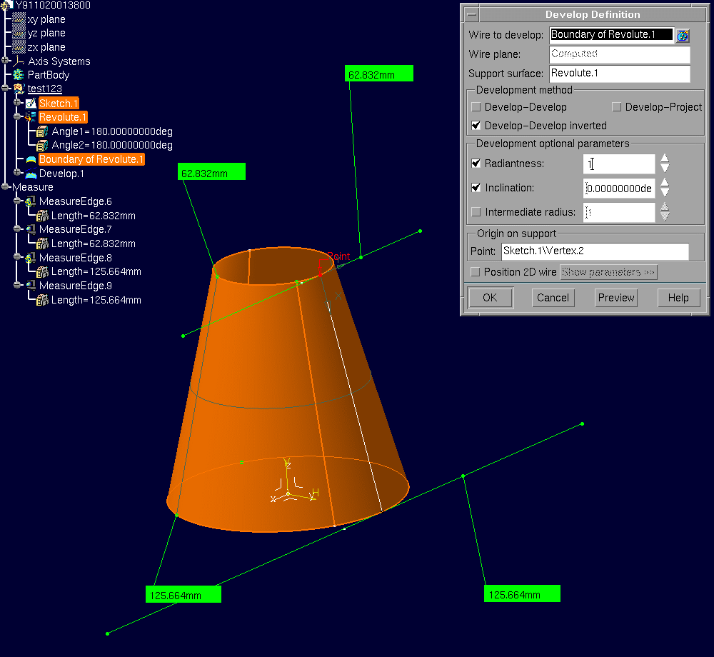

wenn du einen Solidkonus hast...
ein Extract auf die Aussenfläche
Randkurve(n) erzeugen
im GSD / Develop - auswählen der Elemente kurve und Punkt
erzeugt dir 2 Abgewickelte linienelemente...

ja, wie schon jkaestle erwähnte - die Funktion nennt sich unfold

Es muss ALLES im ShettmetalDesign gemacht werden. Dann lässt sich der Konus auch abwickeln.
Für den Konus gibt es das Feature "Hopper" (englisches UI, sorry).
Du kannst auch versuchen aus dem PartDesign-Konus mit Recognize (auch im Sheetmetal Design) ein Sheetmetal-Feature daraus zu machen.

erstellt am: 14. Jun. 2006 17:32    Editieren oder löschen Sie diesen Beitrag!  <-- editieren / zitieren -->   Antwort mit Zitat in Fett Antwort mit kursivem Zitat    Unities abgeben: 1 Unity (wenig hilfreich, aber dennoch)2 Unities3 Unities4 Unities5 Unities6 Unities7 Unities8 Unities9 Unities10 Unities Nur für Beile 10 Unities + Antwort hilfreich
mit "Recognize" muss auf jedenfall gewährleistet sein , das du maximal einfach gegrümmte Flächen in deinen Bauteil hast - und selbst dann funktioniert es nicht immer, wenn es zb. import Daten waren und catia toleranzprobleme bekommt...
hier noch ein Link http://ww3.cad.de/foren/ubb/Forum139/HTML/001725.shtml#000001
- da habe ich mal einen testpart mit sheetmetall reingestellt... Isoliert und ein 'Wiederherstellen' angewand
