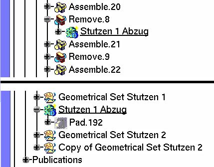

Hallo zusammen!
Ich hab mal wieder ein Problem:
Ich füge über eine PowerCopy Bodies als Assemble und Remove zum aktuellen PartBody hinzu.
In rund 20% der Fälle, bleibt ein identischer Körper im Strukturbaum, außerhalb des PartBody.
Im Anhang ist ein Bild davon.
Beide Körper werden orange wenn ich einen von beiben anklick.
Hätte dafür evtl jemand eine Erklärung?
Liegts an mir? An CATIA?
Was noch sonderbar ist, ist dass ich den unteren Abzugskörper nicht
Assemblen kann, weil der ja auch im PartyBody liegt!
Wär für Tips dankbar,
Ciao
Max

Hallo Max,
das habe ich auch noch nicht gehört. Ich vermute das das Problem in der PC liegt, aber auch nur eine Vermutung. Vielleicht auch Abhängig von dem Baum wo es eingefügt wird, im Zusammenahng mit der PC.
Zum 2. Teil, das Du das Teil nicht Assemblen kannst, das ist klar: Du hast selbst geschrieben, das beide gemeinsam orange werden, d.heißt, dass das eine vom anderen abhängig ist, es ist das gleiche Teil. Das siehst Du auch schon an dem absolut gleichen Namen, dann geht das nicht, das das Modell weiss, das es schon verarbeitet wurde.

Ich denk auch, dass es an der PC liegt,
werd mal eine neue machen und schauen, ob das so blaibt.
Der Abzugkörper ist ansich einfach,
ein Pad bis Surface, wo genau dadrin der Hund begraben ist,
kann ich drum auch nur schwer vorstellen.

Das Problem ist scheinbar ein Bug zu sein. Wurde hier auch schon mal diskutiert... Mit welchem Release/SP tritt das Problem auf? R14 und SP5 oder SP6...
Der zweite Body taucht immer dann auf, wenn die PowerCopy eine boolesche Operation enthält die im Definitions-Part der PowerCopy nicht mit dem PartBody verknüpft ist. Nach Einfügen der PowerCopy wird der Body zum einen durch eine boolesche Operation mit dem Part Body verknüpft und zum anderen ein zweites mal auf der obersten Strukturebene angezeigt.
Abhilfe: Boolesche Operation in der PowerCopy Definiton mit dem PartBody erzeugen...
