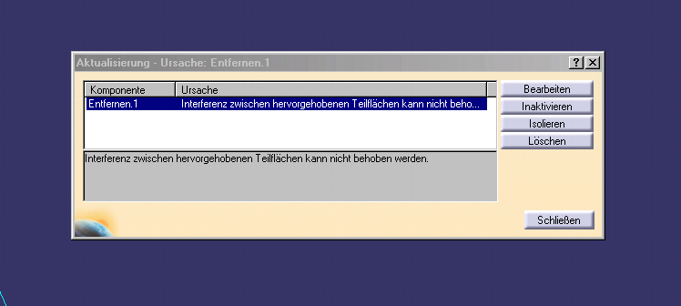

Hallo Miteinander,
angehängt seht ihr einen Fehler welcher bei mir, beim Ausführen einer Boolschen Operation (entfernen auftritt). Auch wenn ich versuche eine Fläche(mit "Trennen") von einem Körper abzuziehen kommt dieser Fehler.
Kennt sich jemand damit aus?
Was mache ich falsch???
LG KIETO

hallo,
mit der deutschen fehlermeldung kann ich nicht viel anfangen...aber ich wage mal einen schuss ins blaue, ohne deine geometrie zu kennen:
...es ist möglich, dass zwei oder mehr flächen absolut deckungsgleich sind, die du versuchst von einenader abzuziehen...
wenn dem so ist, zeigt das CATIA auch evtl. an welcher stelle in der geometrie das problem sitzt (rot eingefärbt)
lösung: ändere deine geometrie so, dass es eindeutiger für CATIA ist...
ich hoffe mal, dass ich mit meiner vermutung richtig liege...wenn das problem weiterhin besteht, häng doch mal ein bildchen von der geometrie an, bei dem der fehler zu erkennen ist...vielleicht sehen wir es dann besser ...

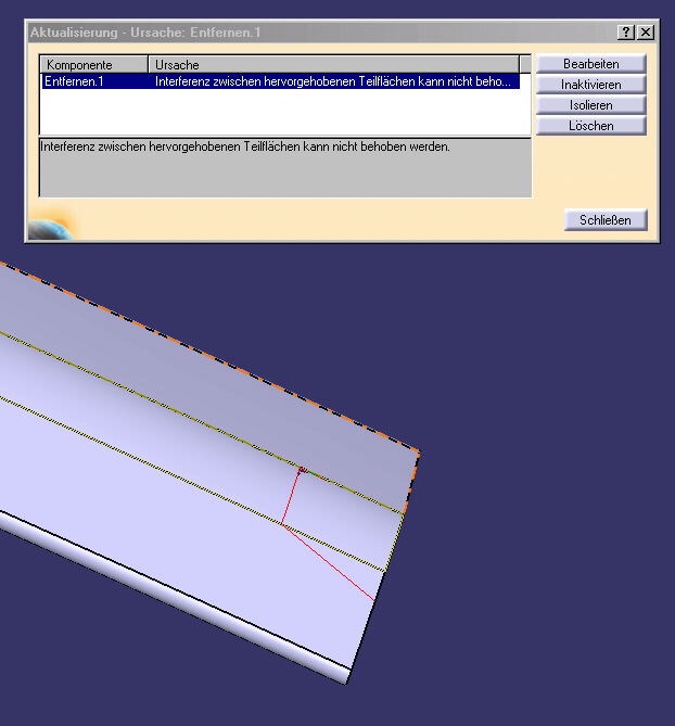

erstmal danke für euer Bemühen!
Anbei sind 2 Bilder in denen man hoffentlich etwas erkennen kann.
Im ersten Bild seht ihr die 2 Körper (kleine wird vom großen abgezogen)
Im zweiten Bild seht ihr dann die Fehlermeldung (der resultierende Körper sollte eine Tangentenstetige Verjüngung haben -> der Abzugskörper geht tangentenstetig aus dem Grud körper heraus.
-> ist das vielleicht der Feler???
gruß KIETO

hallo.
ich glaub ich lieg mit meiner vermutung richtig. Tangenstätig bedeutet, dass sich die beiden flächen irgendwann berühren und dann deckungsgleich sind... das funktioniert so nicht..
Um ans ziel zu gelangen, musst du dir wohl oder übel einen anderen weg suchen. Ohne jetzt genau deine aufgabensetellung zu kennen, aber veruch doch den körper gleich so zu skizieren, wie er später mal aussehen soll...

die Tangente macht Probleme, da in deinem Beispiel aufdicken wegfällt, würde ich die die Trennfläche extrahieren und dann verschneiden
