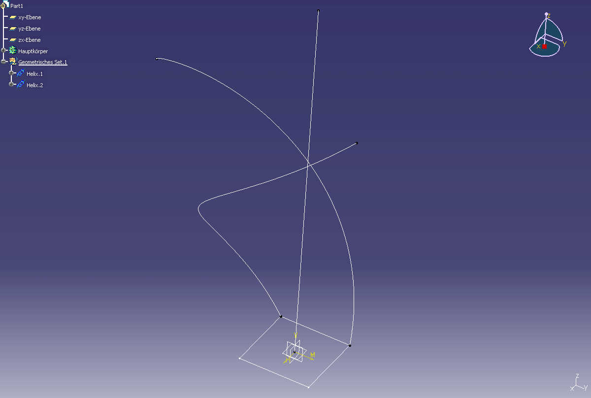

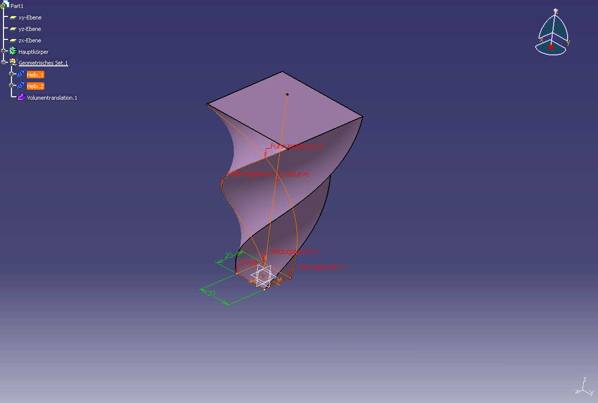

So, hab da jetzt mal zwei Bildchen gemacht...
Das Translationsvolumen habe ich aus dem GSD, da dieses nach langem Suchen das einzigste war, welches meine 3 Leitkurven unterstütz hat.
An Volumenkörper mit Mehrfachschnitten hab ich auch schon gedacht, mit dem wäre es auch wahrscheinlich mit etwas spielen nicht so schwer, wobei ich dann nicht weiß, wie ich die Drehung der Helix da reinbekomm...vielleicht mit was anderem anstatt Helix?
Auf jedenfall hab ich bei SolidWorks diese Funktion mit den drei Leitkurven gesehen und will das ganze jetzt in Catia auch so versuchen vorrausgesetzt es geht natürlich.
p.s.: Genau dieses Dings auf dem Bild Translationsvolumen öchte ich eigentlich als Solid haben...

2 Möglichkeiten:
- in Partdesign: Loft-Funktion benutzen, die senkrechte Kurve als spine, die Skizzen-Eckpunkte müssen auf endpunkten von 2 Helixs ausgerichtet sein.
- oder in GSD Sweep-Funktion benutzen, mit 2 Führungskurve.
