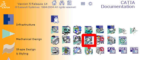

mich interessiert, wo ich ein Tutorial/ Einsteigerhilfe für die Blechbearbeitung in Catia finde. Ich möchte eine Projektarbeit zu diesem Thema übernehmen. Part- und Assembly-Design habe ich bereits seit einiger Zeit benutzt, ich fange also nicht bei null an.

Hallo Wilhelmshaven,
natürlich in der Online-Doku, siehe Bild.
Sonst gibt es eher wenig darüber, aber wenn Du noch Fragen haben solltest, versuchen wir sie zu beantworten.

erstellt am: 09. Mrz. 2006 12:12    Editieren oder löschen Sie diesen Beitrag!  <-- editieren / zitieren -->   Antwort mit Zitat in Fett Antwort mit kursivem Zitat    Unities abgeben: 1 Unity (wenig hilfreich, aber dennoch)2 Unities3 Unities4 Unities5 Unities6 Unities7 Unities8 Unities9 Unities10 Unities
Die online Doku gibt (wie immer) nur das allereinfachste her. Ich habe vor, eine Versteifungsrippe aus der Tragfläche der Condor nachzubilden. Also gekrümmte Biegelinien oder umgebördelte Kreisausschnitte. Einen Briefkasten kann man sehr leicht ohne Anleitung hinbekommen. Falls also jemand weiss, wo ich schwierigere Fragen beantwortet kriege, wäre ich sehr dankbar.
