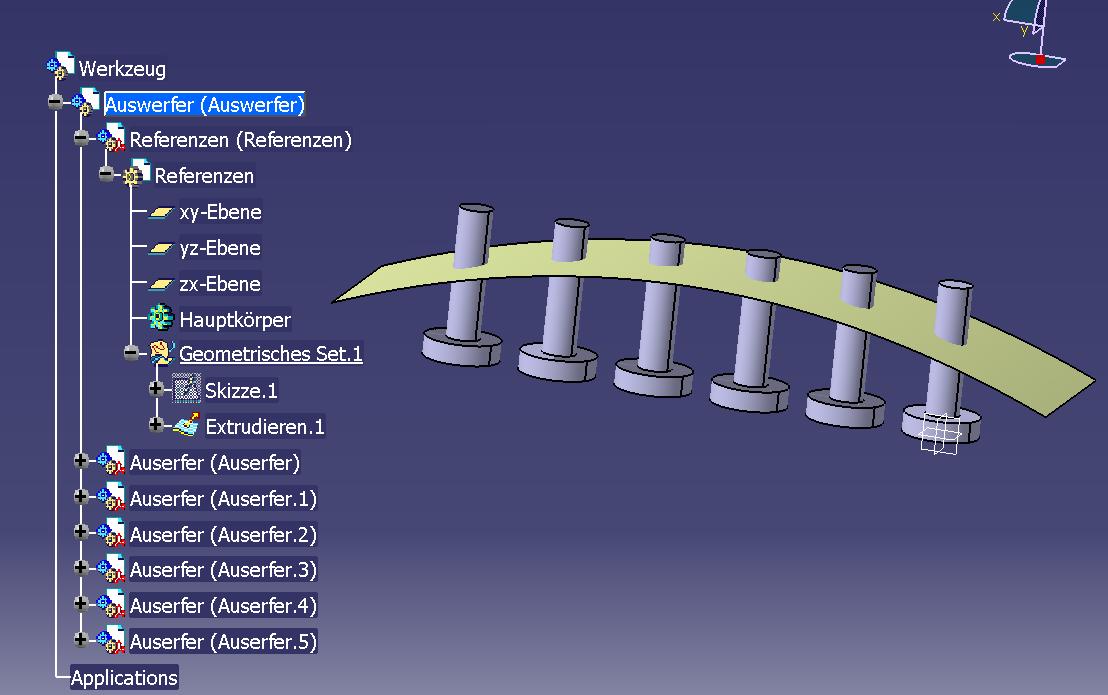

ich habe in eine Baugruppe einen Auswerfer an 6 verschiedenen Positionen eingefügt. Jetzt sollen die Auswerfer an der gelben Fläche getrennt werden (siehe anhang), so das ich 6 verschieden lange Auswerfer erhalte. In der Stückliste sollen allerdings alle 6 Auswerfer unter einer Position zusammengefasst sein, so dass ich sofort sehe wieviele Normauswerfer bestellt werden müssen, die anschließend abgelängt werden.
Vielen Dank für eure Hilfe
Gruß Markus

das geht so nicht. Da es sich immer um das selbe Part handelt, kann es nicht gleichzeitig unterschiedlich lang sein.
Du bräuchtest also 6 verschiedene Parts. Die können aber innerhalb einer Baugruppe nicht die gleiche Partnumber besitzen.

Muster.zip
Do it like this...

und wie sieht es mit der Stückliste aus? Das sind doch 6 unterschiedliche Teile, oder sehe ich das falsch?

ich weiß nicht ob es mit R14/16 einfacher geht. Aber wir haben diese Probleme so gelöst, dass wir eine Unterbaugruppe mit dem Auswerfer und einem Part, das den Auswerfer im bearbeiteten Zustand darstellt erstellt haben (assoziativ zum Auswerfer und der Schnittfläche). Diese Unterbaugruppe ist dann x-fach eingebaut. Macht das ganze nicht wirklich übersichtlicher  ist aber total stabil und assoziativ  .
Alternativ geht es wohl auch über die Bearbeitungsfunktionen in der Baugruppe. Ist aber wohl nicht stabil  und auch nicht assoziativ. Deshalb bei uns in der R12 strikt verboten..

Es sind tatsächlich verschiedene Teile...
Die Sache mit der Stückliste muss man dann manuell nacharbeiten ansonsten fällt mir keine brauchbare Lösung ein.
