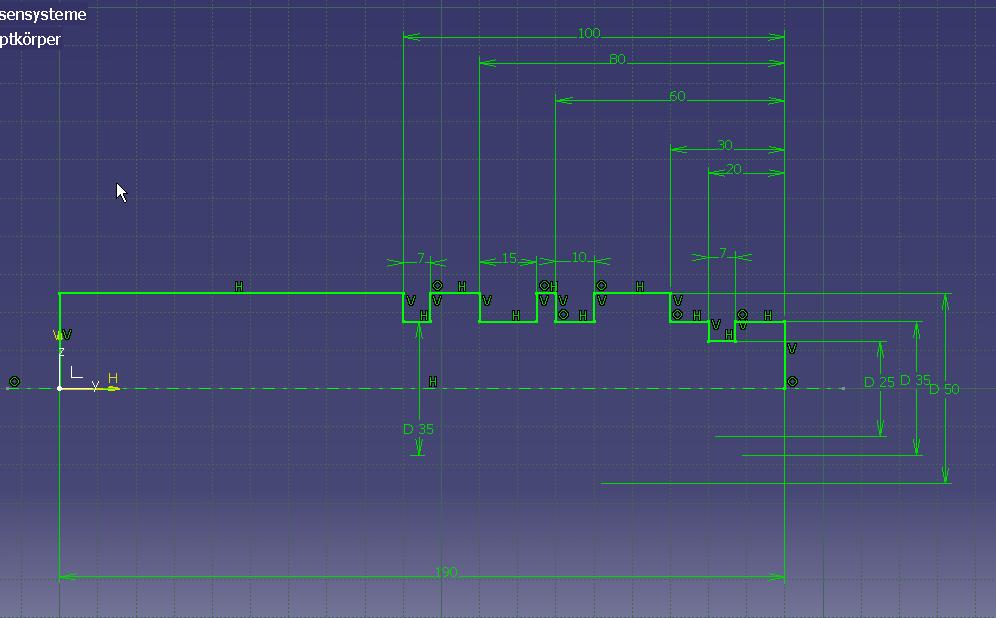

Hallo Leute
Ich habe eine Welle mit einigen Einstichen und nun möchte ich die Welle partiell verlängern. Ich versuchte dies über die Sketsch-Funktion "Verschieben". Dies funktioniert aber nicht so, wie ich mir dies vorstelle. Denn dabei gehen einige Bedingungen einfach verloren. Gibt es eventuell einen anderen Weg.
Danke & Gruss
Sascha
erstellt am: 01. Feb. 2006 17:35    Editieren oder löschen Sie diesen Beitrag!  <-- editieren / zitieren -->   Antwort mit Zitat in Fett Antwort mit kursivem Zitat
Hallo Sascha,
Warum änderst du nicht einfach die Parameter in der Skizze. Dafür sind die ja schließlich da.

Hallo Cerog
Zur Verdeutlichung habe ich ein Screenshot angehängt. Grundsätzlich ist deine Aussage richtig. Wenn du dir die Welle nun anschaust und ich möchte nun den rechten Teil ab dem Mass 30mm um 5mm verlängern, so muss ich folgende Masse editieren: 30,50,70,90,180 sprich, alle zum Beispiel um 5mm verlängern. Hätte ich die Funktion eines "Gumibandes" so könnte ich die vertikale Kante (Mass 30) einfach um 5mm nach rechts ziehen und käme zur gleichen Lösung, einfach viel eleganter. Gibt es da so etwas?
Gruss, Sascha

Hallo Sascha,
bau doch einfach deine Bemaßung eleganter auf, z.B. nicht alles von einer Bezugskante, sondern FUNKTIONSGERECHT untereinander vermaßen. Dann hast Du doch Dein Gummiband.
Noch ein Tip: Wenn Du die Skizze beginnst, fange NIEMALS den Punkt des Ebenensystems, sondern setze den Startpunkt außerhalb des Punktes und bemaße mit Abstand 0 oder Kongruenz auf die EBENEN. Den Startpunkt in der Skizze deines Bildes bekommst Du fast garnicht mehr weg.
Gruß hilbo
das stand vor kurzem in den Catia-News:
Den Startpunkt kriegt man mit "aufbrechen" (neben trimmen) wieder lose.
Aber dann sind auch die Linien nicht mehr verbunden. Also nur zur Not, und nicht zum angewöhnen.
