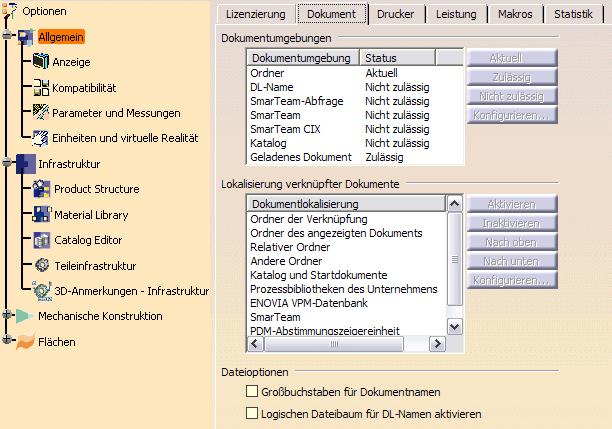

4.) Mit welchen Einstellungen arbeitest Du unter Tools->Options->General->Document->Linked_Document_Localisation?

Ein PDM gibt’s nicht, auch demnächst nicht. Deiner Empfehlung bin ich noch nicht gefolgt. @2. Den ursprünglichen Ordner umbenennen #weiss nicht# gibt bestimmt Ärger, wegen ständig mehrerer Leute im Projekt. Die Einstellungen unter Tools/Optionen zu verändern, erscheint mir da angenehmer. Welchen Ordner schiebe ich für diesen Zweck nach oben?

"Folder of the pointing document" muss ganz oben stehen. Dann muss auch der Ordner nicht umbenannt werden. D.h., das Product sucht sich die Parts erstmal in dem Ordner zusammen, aus dem es selber kommt. Ich würde nach dem Öffnen vorsichtshalber trotzdem nachprüfen, ob auch wirklich alles aus dem richtigen Verzeichnis kommt.

Dazu einfach wie jkaestle gesagt, alles mit Explorer in eine neues Verzeichnis kopieren und die Unterverzeichnisse entsprechend umbenennen.
Anschließend die Suchreihenfolge unter Tools->... so ändern (Grundsätzlich meine Voreinstellung!!!):
1.) Relativ Folder (Relativer Ordner)
2.) Folder of pointed Document (Ordner des angezeigten Dokuments)
3.) Other folder (Anderer Ordner)
4.) Folder of the Link (Ordner der Verknüpfung) - bei mir deaktiviert!!!
Das Deaktivieren von 4.) ist sicher ein Streitfall, da man sich hier auch sehr viele Nachteile einhandelt! (Auch kann man dann 3.) und 4.) eventuell vertauschen!!!)
Mit genannter Anordnung sollte sich das Product1 aus dem neuen Ordner öffnen lassen und auch die abhängigen Parts und Products aus diesem öffnen. Allerdings gibt es unter R14 dabei des öfteren Probleme! Dann muß eben 3.) so bleiben, wie von mir empfohlen und Du mußt unter "Other Folders" mittels "Configure" und "Add Tree" Deinen neuen Ordner einbinden! (Die Unterstrukturen kommen dann automatisch mit!) Eventuell noch in der Reihenfolge nach oben schieben!
Nach alles mit ok bestätigen, brauchst Du einfach nur Product1 SAMT Zeichnungen zu Produkt1 und Part1.. öffnen und mittels "Save Management" und der Option "Save As" die Product1, Part1.. und Drawing1.. als Product2, Part2.. und Drawing2.. speichern. Danach Deine Änderungen machen, die Drawings updaten und die ganzen Änderungen speichern. Hier wichtig: Bei "Save As" den Schalter "As New Document" NICHT aktivieren!!!
In diesem Fall bleiben allerdings die UUIDs gleich und das könnte eventuell ein Problem beim solo öffnen zur Folge haben, da ich nicht weiß, was das Drawing als Referenz lädt! Das wirkliche Problem sind nämlich immer nur die Zeichnungen.
Nach dem Abspeichern  kann Du den Ordner samt Unterstrukturen wieder aus "Other Folders" entfernen und Dein Product2 sollte trotzdem von richtigen Ort samt Unterstrukturen geöffnet werden! PRÜFEN!!!! Anschließend noch die Unterordner von den alten Dateien bereinigen und fertig!

Was die verlinkte Dateien als Referenz nehmen, hängt davon ab, welche Reihenfolge in den Optionen eingestellt ist (s.o.), wohin der absolute Pfad in der Datei zeigt, und welche Referenz (zuerst) gefunden wird.
