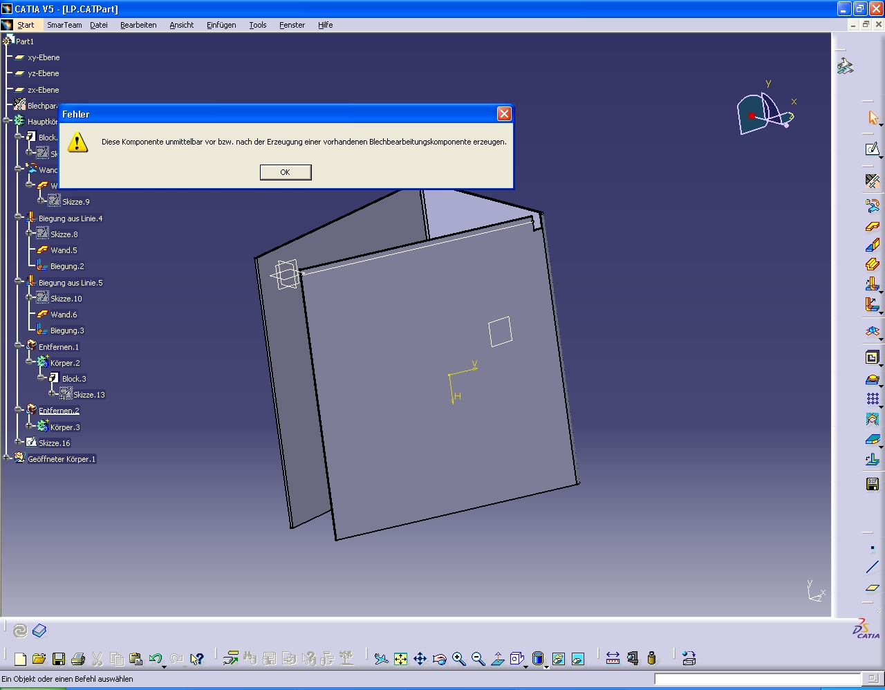

ich habe ein Blech an zwei Stellen gebogen, zu einer Art Dreieck.
Es sieht dann so aus wie auf dem Bild.
nun möchte ich den oberen Rand nach unten Biegen.
Da man ja eine gebogenen Fläche nicht noch einmal biegen kann,
hab ich ein Stückchen ausgetrennt.
nun müsste ja ein gerades Stück Blech nach unten zu biegen sein.
Ich habe dann eine Biegelinie eingezeichnet.
Wenn ich aber nun "Biegung aus Linie" selektiere, erscheint die Fehlermeldung.
Wie kann ich das umgehen?

das ist das gleiche Problem wie hier:
http://ww3.cad.de/foren/ubb/Forum133/HTML/003833.shtml
Mach statt den booleschen Operationen Pockets im Sheetmetal Design.

Super klasse, nun funktioniert es.
Aber wieso klappt es denn nicht wenn ich den Körper mit einer boolschen Operation entferne?
Warum muss ich in Sheet Metall Design einen Ausschnitt erzeugen?
