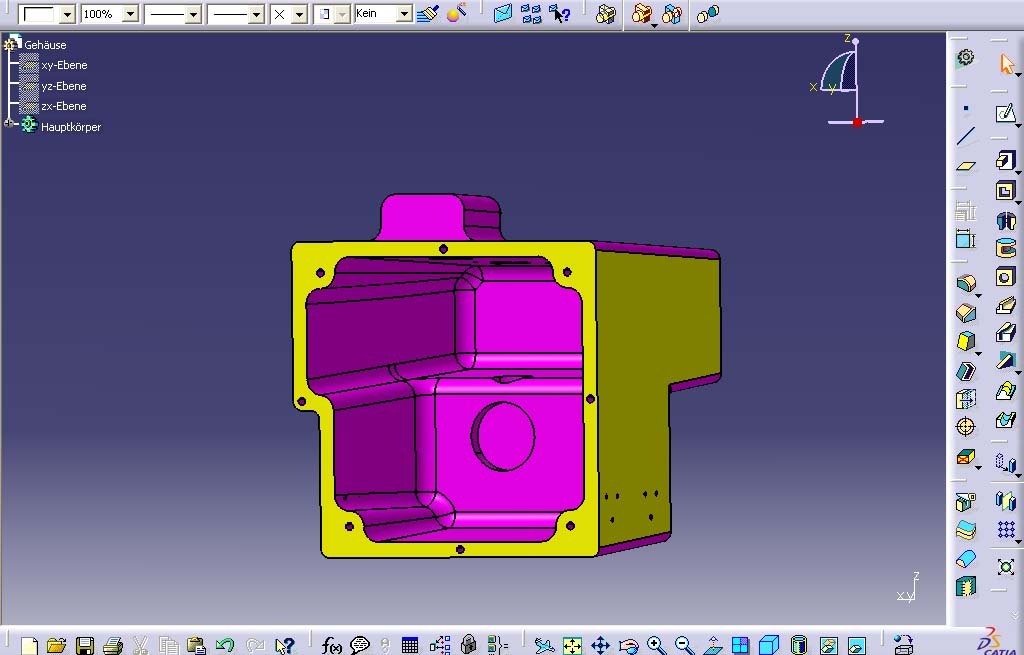

Hallo Foren-Mitglieder/Mitleser!
Ich habe hier schon viele Hilfestellungen gefunden, aber zu meinem Aktuellen Problem finde ich keinen passenden Eintrag.
Folgendes:
Ich habe ein Gehäuse konstruiert, ein Schalenelement daraus gemacht usw.
Da ja nun folglich eine offene Fläche vorhanden ist, wollte ich hierauf einen "Deckel" legen. Nur ist durch mehrere Verschneidungen und Anpassungen das Profil recht komplex geworden. Besteht die Möglichkeit, den Rahmen inkl. der Bohrungen für die Gewinde einfach zu übernehmen und dann daraus das Gegenstück zu konstruieren? Kann man das eventuell mit dem GSD realisieren?
So gut kenn ich mich mit CATIA auch noch nicht aus, da ich mich gerade noch im Studium befinde...
Danke für die Hilfe.
Andy

... kannst Du vielleicht mal ein Bild davon reinstellen? Dann versteht man besser was Du meinst.

Man kann im GSD die Berandungskurven abgreifen,
aber ob die als neuer Sketch tauglich sind??
Habe ich noch nicht probiert...
Edit:
Funktioniert.
Man kann die Boundaries als neue Geomtrie für den Sketch nutzen.
(Copy - Paste as result with Link)
Jedoch darauf achten das die Orientierung der beiden Körper zueinander (Skizzierebene) passt.

Also hier ist mal ein Bild des  beschriebenen Getriebegehäueses. Mittlerweile habe ich das auch recht simpel gelöst, indem ich einfach die Konturen abgezeichnet habe und die dabei entstandene Skizze per strg+c / +v in ein neues Part übertragen habe.
Gibt es sonst eine Möglichkeit, das effektiver zu machen? Bei größeren oder komplizierteren Flächen, dauert das so ja auch recht lange.

Hallo Andy.
Ich würde vorschlagen:
- Externe Verweise aktivieren.
- Im GSD mit Extract und tangentialer Fortführung die Kontur erzeugen.
- In neuem Sketch den Extract mit Project 3D Element in die Skizze holen.
- Daraus kannst Du dann deinen Deckel mach z.B. mit einem Pad.
Ist alles Assoziativ, aber Vorsicht mit den Links.

Im Assembly gehts auch noch etwas einfacher, indem du die Flanschfläche im Gegenstück als skizzierebene auswählst und die ensprechenden körperkanten einfach auf deine skizze projizierst. ein vorheriges ableiten im Flächenmodul ist nicht nötig.
