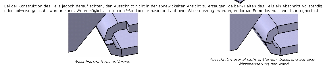

Beim "New Sheet Metal Design" bzw. "Generative Sheet Metal Design" wurde die Logik, mit der CUTOUTs erzeugt wurden - intern - überarbeitet. Früher ist es manchmal vorgekommen, daß die Anzahl der Körperkanten der Folded und Unfolded View nicht immer gleich war!
Ich habe mal ein Bild aus der Online Doku beigfügt - für das "alte" Dheet Metal Design". Dort wird diese Problematik beschrieben.
