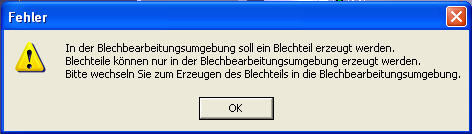

Hallo allerseits,
gerade habe ich versucht mein erstes Blechteil zu konstruieren, bleibe aber bereits bei der angehängten Meldung stecken. Die Meldung kommt jedesmal beim Auswählen einer Sheet Metal typischen Funktion (Wand, Punktstempel, Extrusion...) hoch. Was mache ich falsch?
Ausserdem: Wo verbirgt sich die Funktion "gerollte Wand"?
Vielen Dank im Voraus

Hallo JanD,
Du arbeitest mit R14 - stimmt's?
Es gibt zwei Sheetmetal Workbenches. Eine alte und eine neue. Ich schätze mal, dass die alte so gut war, dass man beschlossen hat gar nicht lange dran rum zu verbessern, sondern lieber gleich eine neue gemacht hat. leider sind die Parts nicht so richtig kompatibel. Man kann sie zwar jeweils in der anderen Umgebung aufrufen, aber nicht bearbeiten.
In R14, so scheint's hat man die alte Workbench nur noch zur Bearbeitung von Altdaten dringelassen. Neuteile sollen mit der neuen Workbench gemact werden. Die Meldung, die Du bekommst, soll Dich darauf hinweisen, die neue Workbench zu benutzen. Die Übersetzung scheint mal wieder sehr gelungen zu sein.

Ja ja, die Übersetzungen,
danke für die schnelle Antwort,
jetzt kann ich wieder weitermachen und muss zum Glück noch nicht ins wochenende.

bißchen spät, aber hier nochmal in Englisch. Diese Meldung ist deutlicher..........
