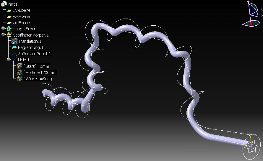

Hi Leute
Ich würde gern das zwischen Stück vom Seil (Siehe bild) erstellen nur geht das mit dem Helix und dem Rippen Befehl alein nicht. Weis jemand wie man das schafft?
Kennt jemand eine Lösung dazu?

schau mal hier rein: http://ww3.cad.de/foren/ubb/Forum138/HTML/000234.shtml

erstellt am: 25. Nov. 2004 11:19    Editieren oder löschen Sie diesen Beitrag!  <-- editieren / zitieren -->   Antwort mit Zitat in Fett Antwort mit kursivem Zitat    Unities abgeben: 1 Unity (wenig hilfreich, aber dennoch)2 Unities3 Unities4 Unities5 Unities6 Unities7 Unities8 Unities9 Unities10 Unities
yo danke für den Link
Habs damit geschafft.

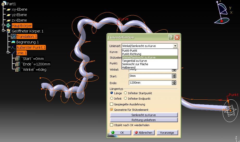

Hab noch eine Frage.
In der Linien Diffinition gibt es nur die Linienart: Winkel/Senkrecht zu Kurve.
Das Ergebnis sieht man dann in den Angehängten Bildern.
Sollte man jeden Abschnitt einzeln konstruieren oder gibt es da noch eine besser möglichkeit damit die Wicklung gleichmässig auf der Führungskurve verläuft?
