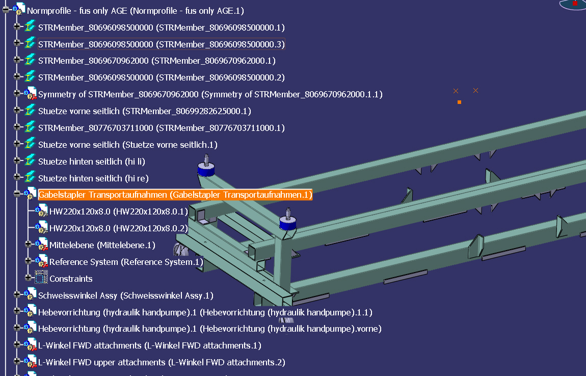

hi leute!

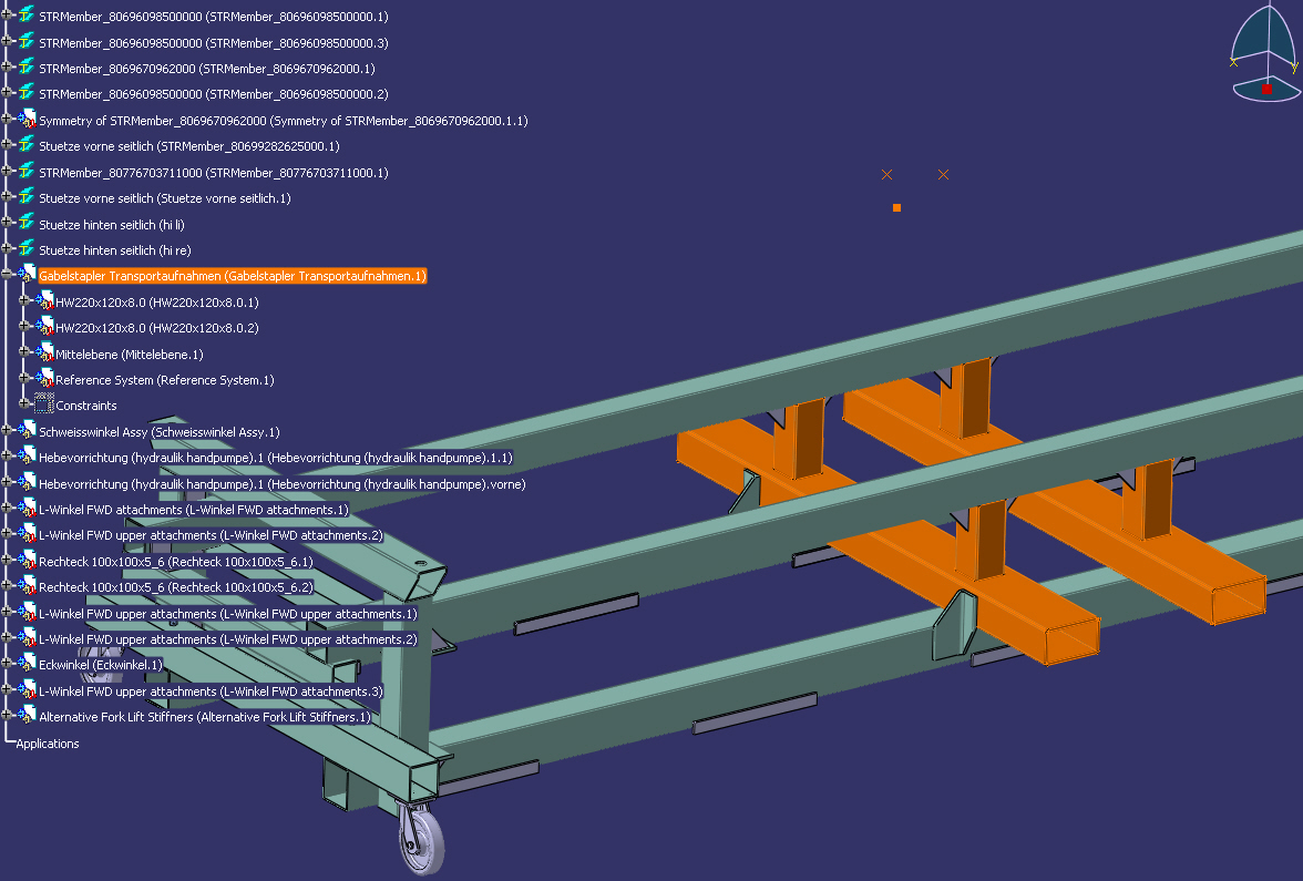

in letzter zeit häufen sich wieder mal sonderbare phänomene - einzelne catparts werden plötzlich nicht mehr dargestellt (siehe bilder)
dies geschieht manchmal, aber immer öfter, und vor allem dann wenn ich in einem fenster ein produkt offen habe, und einen teil dieses produktes nochmal in einem anderen fenster.
in einem der beiden fenster verschwinden nun baueile - sie sind zwar im baum vorhanden, aber das symbol hat unten rechts dieses weisse achsenkreuz statt dem roten.
früher (vor R12 SP7) ist das zwar auch hin und wieder passiert, aber man konnte die teile wieder sichtbar machen, indem man von design auf visu mode umgeschalten hat, oder eben in die andere richtung. auch laden/entladen hat manchmal was gebracht sowie auch manchmal activate/deactivate terminal node - nur jetzt geht's nicht mehr.
zu meiner konfig:
ich verwende das cache system.
habe in einem fenster das unterprodukt offen (im design mode, weil ich ein DRW davon gemacht hab).
in einem andern fenster hab ich das hauptprodukt offen (im visu mode)
in einem fesnter ist das DRW des unterproduktes geöffnet - das teil muss also im design mode sein, aber einmal ist es da und einmal nicht.
was tun?

Es ist auf alle Fälle ein Problem mit eurem Cache. Was genau ist von hier schwer zu sagen. Müsste man fast bei euch vor Ort anschauen. Werden die cgr´s auf einem Server erzeugt? Geht das ganze über ein Netzwerk? Kann es sein dass das Cache oder ein Temp Verzeichnis zwischendurch vollläuft?
Ist jedenfalls schwer genau zu analysieren, aber dass es am Cache liegt bin ich mir eigentlich sicher.

Komischerweise tritt dieses Phänomen seit gestern auch bei meinem Kollege auf, wir arbeiten allerdings ohne Cache. Was bei uns hilft: Activate Node über Kontextmenü wählen, dann ist's wieder da, aber wieso es weg ist (hatte zuerst eine Fehlbedienung des Kollegen vermutet, scheint aber in dem Fall nicht an ihm zu liegen).

dies ist wahrscheinlich der Bug der mit R13 SP7 behoben sein sollte    .

ich habe auch solche Effekte gesehen wenn ich mit Cache arbeite, und kann sie mir nicht erklären.
Die mir bekannten Workarounds sind: die nicht visualisierten Knoten:
- aktivieren/deaktivieren (hat aber irgendwie Einfluß auf den Cache)
- Laden/entladen (auch wieder böse Cache-Effekte)
- Aus der Struktur löschen und UnDo. Lacht nicht, es klappt wirklich, und zerschiesst den Cache garantiert nicht. Das ist inzwischen meine Lieblings-Lösung, wenn der Strukturbaum (links) nicht mehr mit der visualisierten Geometrie übereinstimmt.

ich hab einfach die cgr's gelöscht und neu erzeugen lassen - jetzt funkts auch wieder.

ich hab das poblem gerade wieder gehabt - diesmal hat nicht einmal das löschen und neu erzeugen der cgr's geholfen.
aber der trick mit dem löschen und gleich wieder undo hat's gebracht :-)

Auf irgendeine seltsame Art wird beim UnDo das Part nochmal neu instanziiert und dann dargestellt.
v5 kommt mit der Initialisierung des CatParts irgendwie nicht zurecht, wenn das CatPart "auf einen Schlag" mehrfach geladen wird.
Der Fehler wurde schon an Dassault kommuniziert.
