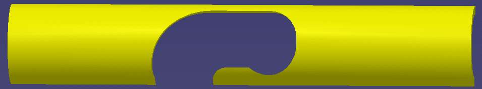

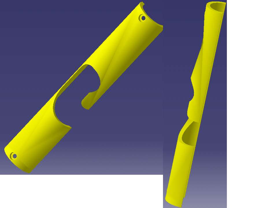

Ich habe das Problem, dass mein CATIA (V5 R13 ohne Servicepack)2 Wochen vor Diplomabgabe meine Parts zerstört!
Das Teil im Anhang sollte normalerweise nicht diese merkwürdigen Knicke und Verwerfungen aufweisen (Bild: Fehler), sondern eine glatte Oberfläche aufweisen (Bild: Fehlerfrei) ...
Vermutlich ist es eine Einstellungssache, ich kann es aber nicht finden!
Bin für jede Hilfe dankbar!!!

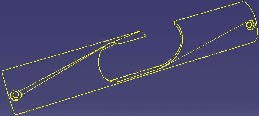

Nochmals Hallo!
Leider sind die Knicke auch in der Wireframe-Darstellung da!
(siehe Anhang)
Ein Treiberproblem mit der Grafikkarte schließe ich aus, da das Teil wirklich verbogen wird, was ich auf einem anderen Rechner schon betrachten durfte...

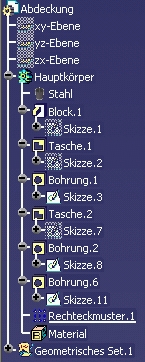

Ich habe das ganze mit Hilfe einer Skizze auf das Teil gelegt und dann per Tasche vom Körper abgezogen.

Hallo nochmal!
Ich habe jetzt bemerkt, dass wenn ich die Tasche, die das große Langloch erzeugt,lösche, dann verschwindet der Fehler!

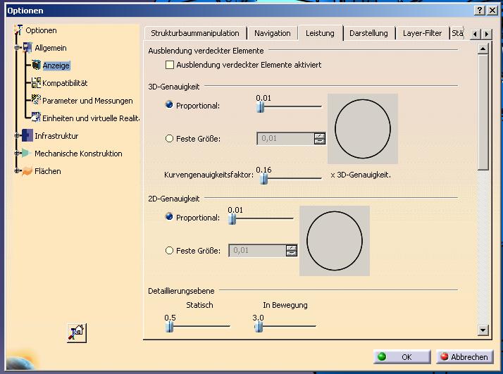

hallo,
wenn das problem noch nicht gelöst wurde.
ich hatte genau die gleiche "erscheinung". die lösung bei mir war:
siehe anhang: die einstellungen für die 3d und 2d genauigkeit mal ändern. von "proportional" auf "feste größe" oder umgekehrt.
so hat es bei mir funktioniert. auch sogenannte "löcher" im artikel sind somit schnell zu "flicken".

@jmittel
Danke für Deinen Tipp!
Genau daran hat's gelegen! Die "Werkseinstellungen" von CATIA waren hier schuld...
