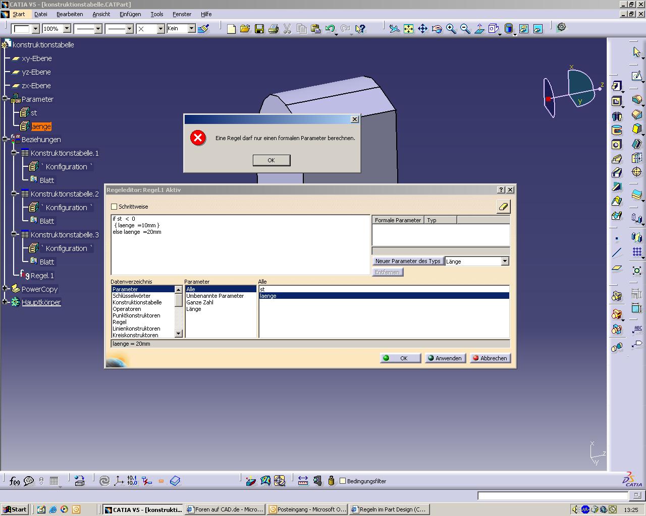

Hallo Leute,
ich schaffe es eine regel zu erzeugen, doch ich verstehe nicht ganz, was es mit den "formalen parametern" auf sich hat.
bis jatzt hab ich das so verstanden, dass ich in der regel selber nur formale parameter verwenden kann. aber wie kann ich mit diesen formalen parametern dann im part umgehen?? ich möchte zum beispiel im part einen parameter definieren (länge=10mm) und in einer regel möchte ich dann schreiben, dass wenn die länge kleiner 10 ist der werd "abstand" 2mm ist und andernfalls 3mm. der parameter abstand sollte natürlich auch im part definiert sein.
kann mir jemand erklären, wie ich die beiden parameter "abstand" und "länge" in die regel mit rein bringe??
dankeschöön...

hallo myTea,
..so hab ichs schon versucht - aber es kommt dann immer die Fehlermeldung "eine regel kann nur einen formalen parameter berechnen"
...was mach ich da falsch?
gruß Andreas

Hast Du die Einheiten richtig mitangegeben?

...hab ich...siehe bild...

kannst Du mal die Regel wie Du sie geschrieben hast hier reinstellen, oder sie mir schicken?

Du musst schreiben if st < 10mm!!
nicht if st < 0, da fehlt doch die Einheit!

hi myTea,
für "st" brauch ich keine einheit weil st als ganze zahl definiert ist!! wenn ich eine einheit hinmache, dann regt er sich desswegen auf...
dann denn das problem auch an einer lizenz liegen??

Hallo weissi,
mit einer "fog"-Regel kommst Du nicht weiter. Für dieses Problem benötigs Du die Regel-Funktion des KnowledgeAdvisors.
Steffen

Ach da hat Steffen Recht. Das ist ja ne FoG-Regel die Du da machst. Ich war von einer Knowledgware-Regel ausgegangen.
Knowledge-Advisor ist ne extra Workbench und damit auch ne extra Lizenz.

Hallo Weissi
in einer fog Regel kann man so viel ich weiss nicht auf externe Parameter zugreifen. Formale Parameter sind regelinterne Parameter und müssen innerhalb des Regeleditors erzeugt werden (oben rechts). In Deinem Screenshot sehe ich, dass Du keine formale Parameter erzeugt hast.
Die Regel kannst du dann auswerten und mit einem Parameter verknüpfen.
