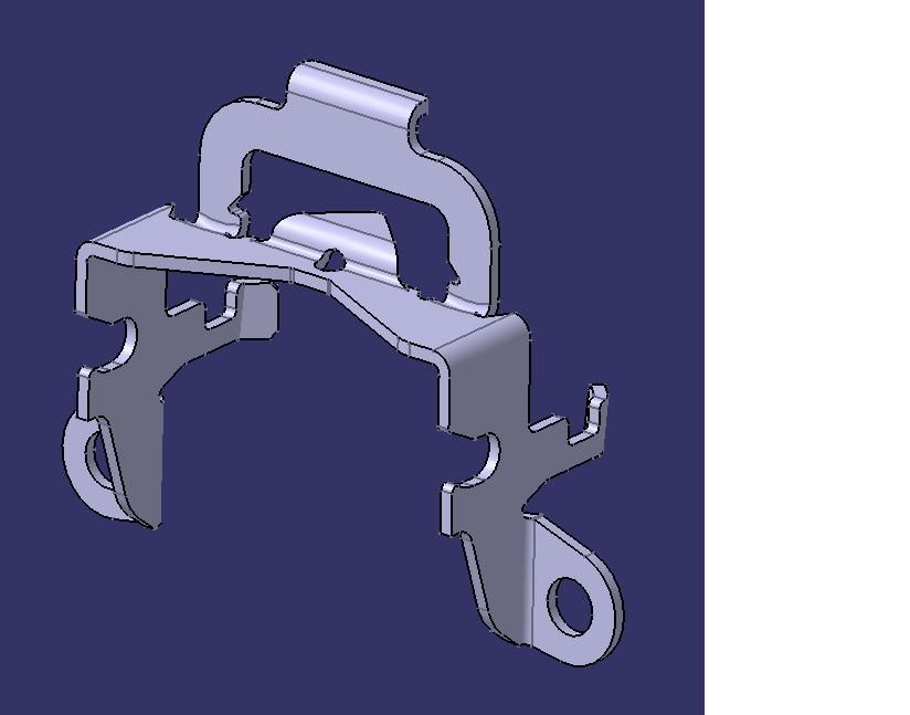

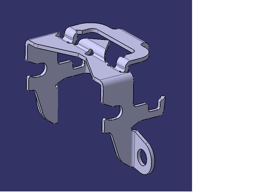

Hallo Gemeinde,
wir haben eine Menge Teile, die im Anlieferzustand eine andere Geometrie haben als im Einbauzustand.
Klassisches Beispiel ist jeder Niet, den ich im ZSB natuerlich "vernietet" darstellen muss obwohl mein Einzelteil (z.B. zur Erstellung der Bestellzeichnung) den Anlieferzustand zeigen muss.
Da es sich um "ein und das selbe" Teil handelt muss es auch eine identische Benennung haben.....
Wie geht Ihr mit dieser Problematik um? Macht ihr fuer jeden "Agregatzustand" ein eigenens Part auf?
Was haltet von der Idee, aus solchen Einzelteilen direkt ein Product zu machen, in dem die einzelnen Zustaende als Part dargestellt sind?(Wenn man das so macht, wie kann ich dann sinnvoll steuern, welches Part V5 darstellen soll???)
Bin fuer jeden Hinweis dankbar
