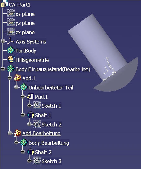

Hallo walkost,
ginge das vielleicht wenn man Körperorientiert die Modelle aufbauen würde und den Einbauzustand über einen weiteren Körper dazu Modellieren würde!???
Man könnte dann für den Anlieferungszustand den letzten (körper-"Bearbeitung" oder ähnlich genannt) körper im Baum deaktivieren!
Habe es aber selbst noch nicht getestet! Ist nur so eine Idee!
Marko

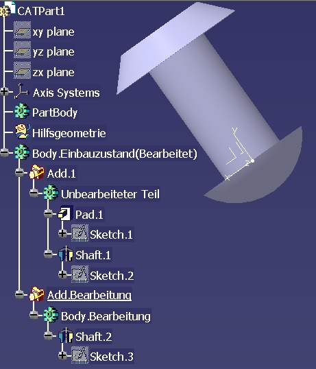

erstellt am: 15. Aug. 2003 13:02    Editieren oder löschen Sie diesen Beitrag! Antwort mit Zitat in Fett Antwort mit kursivem Zitat    Unities abgeben: 1 Unity (wenig hilfreich, aber dennoch)2 Unities3 Unities4 Unities5 Unities6 Unities7 Unities8 Unities9 Unities10 Unities (sehr hilfreich, TOP Beitrag)
Schau dir das mal an! Reicht dir das so??
Marko

erstellt am: 20. Aug. 2003 10:27    Editieren oder löschen Sie diesen Beitrag! Antwort mit Zitat in Fett Antwort mit kursivem Zitat    Unities abgeben: 1 Unity (wenig hilfreich, aber dennoch)2 Unities3 Unities4 Unities5 Unities6 Unities7 Unities8 Unities9 Unities10 Unities (sehr hilfreich, TOP Beitrag)
die Methode hat einen Entscheidenden Nachteil und zwar ,ich kann nämlich keine drei oder vier Einbauzustände Darstellen. Wenn ich mein Part im Lieferzustand abspeichere , beim aufrufen der  Baugruppe 1 habe ich den zustand drin den ich im Einzelteil abgespeichert habe, das gilt auch für die anderen Baugruppen. Das heißt ich muss dann jedes Mal , wenn ich meine Baugruppe aktualisieren muss  ,denn gewünschten zustand aktivieren
 Aktualisieren und 2D ableiten mit dem gewünschten zustand bei  Baugruppen, und beim Abspeichern NICHT VERGESSEN den Lieferzustand wieder zu Aktivieren, sonst habe ich in meine Einzelteilzeichnung den Einbauzustand! Und bei den Anderen Baugruppen natürlich auch.
 Und das Ganze mit 280 Einzelteilen ,von dem Min. 10% in eine Einbaulage Dargestellt werden müssen mi Verschiedenen Varianten.
 WER soll da noch den überblick behalten?
