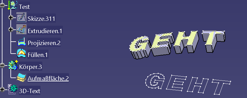

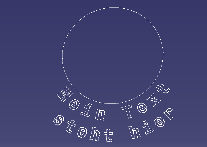

Hallo Zusammen,
ich möchte Texte auf eine gekrümmte Fläche projezieren und dann als Aufmassfläche auf einen Solid setzen.
Bei einfachen Buchstaben mit nur einer Aussenkontur klappt das auch. (Bild 1)

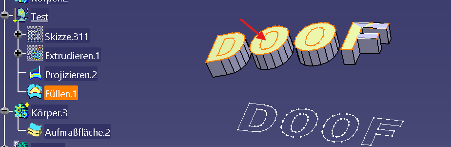

Leider wird es schwierig wenn Buchstaben wie "D" oder "O"auch eine innere Kontur haben. (Bild 2)
Catia hat da (je nach Version unterschiedliche) Probleme, da aus der Kurve nicht automatisch erkannt werden kann was an der Kurve aussen und innen ist.
Hab auch schon versucht aus der gekrümmten Projektionsfläche die Kurve auszuschneiden/trimmen aber auch da das selbe Problem.
Gibt es da eine Möglichkeit das ganze "automatisch" also ohne extrahieren von einzelnen Linien/Konturen von Hand hin zu bekommen?
(Da sich der Text ja ändert wäre das jedesmal viel Aufwand)
Ideal wäre also wenn ich die Buchstaben nachher als Flächen hätte um sie dann als Aufmassfläche ins Solid bringen zu können.
Oder gibt es einen ganz anderen Ansatz?
Gruß Markus

genau die Projektion soll dafür sorgen, dass auf der gekrümmten Fläche die Buchstaben immer senkrecht zur Fläche stehen.
Das erzeugen des Text ist nicht der Aufwand, bzw. den Aufwand habe ich mir einmal mit einem Makro gemacht.
Ich habe mir die gängigsten Buchstaben, Zahlen und Symbole einmal über in Makro einzeln als Skizze erzeugen lassen.
Über eine Regel stell ich mir dann aus den Buchstaben den Text (automatisch) zusammen, als eine "Kurve".

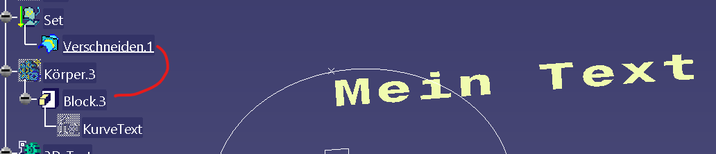

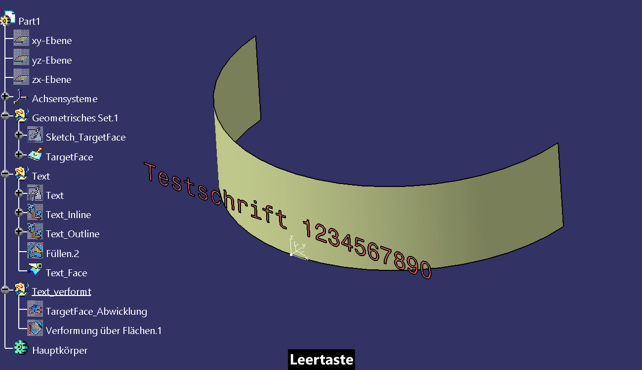

So kann ich mir nun schon Text gerade und in einer Ebene um einen Kreis erzeugen. (Bild 3)
Bei ebenen Kurven ist es ja auch kein Problem da kann ich einfach ein Block hoch ziehen.

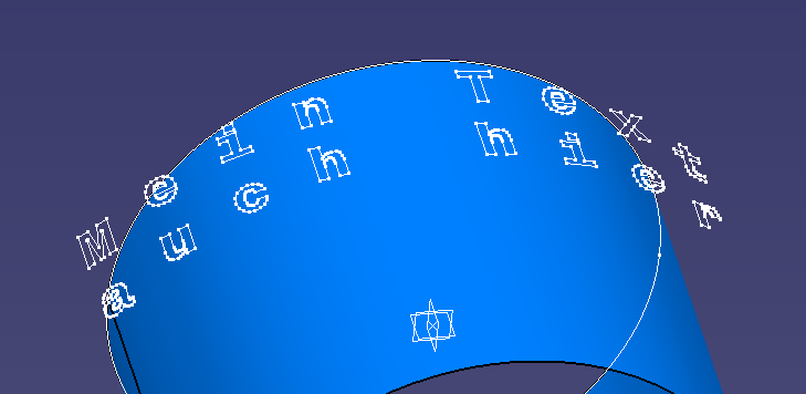

Die nächste Stufe wäre halt den Text auch um einen Zylinder zu legen. (siehe Bild 4-5)
Die Mathematik ist da noch nicht richtig, daher sind die Buchstaben noch etwas falsch dargestellt, aber der Aufwand lohnt sich ja erst wenn es eine Lösung gibt, die Buchstaben dann auch im Solid anzeigen zu lassen.
Das Ziel wäre also die einzelnen Buchstaben schon mal im Kreis/Bogen darzustellen und dann noch auf die Zylinderfläche zu projizieren.
Und da das ganze über die Regel automatisch geht, sollte auch kein händische Extrakt oder so benötigt werden, so der Wunsch.

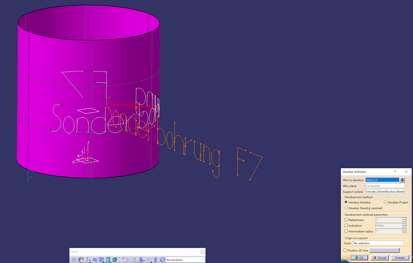

alle Skizzen zu schlitzen erst mal viel Aufwand, und ich wüsste danach aber auch nicht, wie ich daraus Solids bekomme.
(Es handelst sich ja um einen Kurve/Schriftzug der gekrümmt ist, extrudieren in eine Richtung geht ja nicht)
Mit der Funktion Transfer muss ich mich noch beschäftigen, hab bisher nur ein kurzen Versuch unternommen, aber habe ich danach nicht das gleiche Problem?
Ist das Ergebnis nicht wieder eine gekrümmte Kurve mit mehreren Domänen?
Ich habe bei meinem Versuch erst mal die gekrümmte Kurve von dem Zylinder auf die abgewickelte Fläche "transferiert" aber beschneiden kann ich damit auch nichts, kommt die
gleiche Fehlermeldung, dass nicht entschieden werden kann was behalten werden soll.
Was natürlich gehen würde, wenn ich aus jeder Buchstaben-Skizze von Hand eine Fläche mache, und das als Basis nehme, also anstelle der Buchstabenkontur dann gleich die Flächen zum erstellen des Text nehme.
Müsste ich halt mit gut 100 Buchstaben/Zeichen machen.
Es ist halt schon komisch, dass wenn ich die Buchstaben in einer Ebene habe es kein Problem ist daraus ein Block zu erstellen, und auch die "inneren" Bereich erkannt werden.
Wenn ich aber aus gleichen ebenen Kurve eine Fläche machen will geht das nicht.
Hab mir auch schon überliegt in der Eben eine Solid zu erzeugen, dort dann die Fläche zu extrahieren, und das als Basis für die  Projektion zu nehmen.
Aber da muss ich jeden Buchstaben einzeln wählen, um die Fläche zu extrahieren, auch keine wirklich Lösung.
Ein Schnitt vom Solid, bei dem dann aber die Schnittfläche rauskommt (und nicht wieder eine Kontur) wäre eine Lösung.

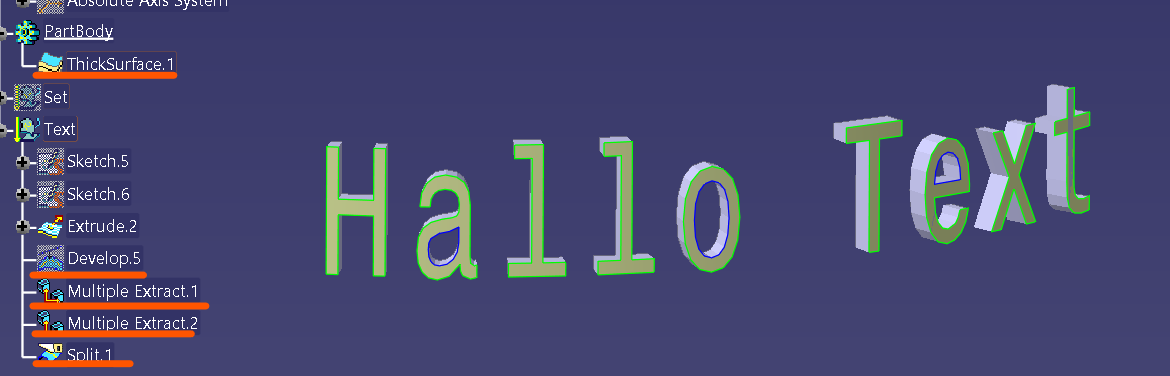

erstellt am: 12. Okt. 2025 19:46    Editieren oder löschen Sie diesen Beitrag!  <-- editieren / zitieren -->   Antwort mit Zitat in Fett Antwort mit kursivem Zitat    Unities abgeben: 1 Unity (wenig hilfreich, aber dennoch)2 Unities3 Unities4 Unities5 Unities6 Unities7 Unities8 Unities9 Unities10 Unities
Text.mp4
danke euch beiden, hab es mir ja gedacht das es so eine Lösung geben muss, und leider keinen "automatischen" Weg.
Das mit dem Schlitzen ist mir aktuell zu viel Aufwand, da es jetzt auch nicht so oft vorkommt dass ich Text unbedingt auf einen Zylinder oder so projizieren möchte.
Immerhin habe ich jetzt einen (minimalen) Weg:
1. Abwickeln auf gekrümmte Fläche.
2. Mehrfachableitung der "inneren" Konturen.
3. Kopieren der Mehrfachableitung und Komplimentärmodus aktivieren (kannte ich bisher noch nicht).
4. Trennen der beiden Konturen von der gekrümmten Fläche.
5. Aufmaßfläche von der getrennten Fläche als Solid
Eine Zusatzsoftwäre möchte ich ja für einfache Beschriftungen vermeiden.
Mein "Tool" kann für eine Schrift-Art (aktuell Monospace) relative einfach Text auf einer Fläche erzeugen.
Das ganze kann man auch mit Parameter verknüpfen und so leicht bei parametrisierten Modellen eine Bezeichnung auf dem Modell aktualisieren.
(kleines Beispiel siehe Video)

Hallo Markus,
es funktioniert ganz einfach mit Develop.
Schrift wird auf Mantelfläche abgewickelt.
Günter

Sorry, ich hatte es nicht ganz gelesen.
Dass die Fläche sich nicht schneiden lässt, hat mit der Ausrichtung der Kurven zu tun.
Ich habe hier im Modell einmal einen Teil gebaut, sodass es funktioniert, ist aber ein etwas größerer Aufwand, wenn der Text lang ist.
Zur Not geht es aber auch so.

Das geht über "Verformung über Fläche".
Ablauf:
  • Zielfläche abwickeln (dient als Referenz für die Verformung)
  • Fläche des Text auf die Zielfläche mit "Verformung über Fläche" aufbringen. Die Abwicklung dient als Referenzfläche und gewährleistet dass der Text nicht verformt wird (Referenzfläche und Zielfläche sind gleich groß

Vielen Dank,
mit dem Abwickeln muss ich mich noch etwas beschäftigen, aber habe es erst mal hinbekommen, sieht gut aus.
Jezt noch etwas feintuning dann dürft es so gehen.
