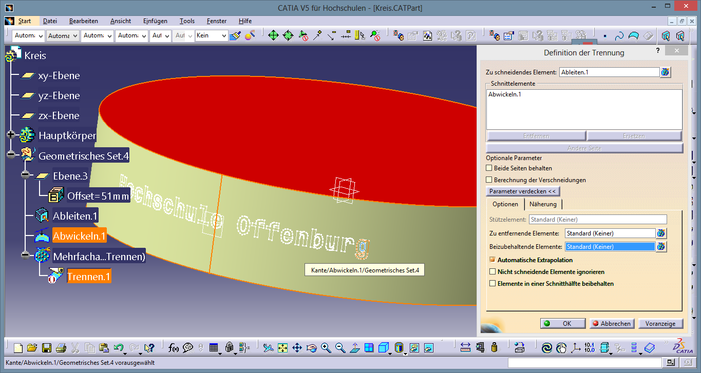

ich hätte nochmal eine Frage zur Erzeugung einer Gravur/erhabenen Schrift in Catia.
Mir ist es nun gelungen nach der Anleitung http://ww3.cad.de/foren/ubb/Forum133/HTML/000805.shtml eine erhabene Schrift zu Erzeugen.
Leider gab es noch ein Problem. Nach dem Erstellen des Schriftzuges im Drawing und abspeichern als .dxf wurde die Schrift_1 in den Part geladen. (Schriftart Monospace)
Wie in Schrift_1 zu sehen, bestehen die Buchstaben aus einzelnen Kanten und wenigen Scheitelpunkte. Durch dies kann ich im letzten Schritt dem Trennen keine Scheitelpunkte greifen. Durch das Greifen der Kanten gibt mir Catia immer eine Fehlermeldung aus und die erhabene Schrift kann nicht erzeugt werden.
Habe dann eine Schrift von einem Kollegen in den Part geladen.(Schrift_2) Hier sieht man, dass die Scheitelpunkte enger beieinander liegen und ich diese im Trennvorgang greifen und die erhabene Schrift erzeugen kann. leider weiß der Kollege nicht mehr wie er das gemacht hat.
Meine Frage, muss ich etwas spezielles beachten beim Umwandlen/Erzeugen der Schrift im Drawing?
Würde mich über Hilfe freuen

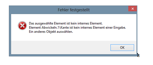

Anbei das Fehlerbild das erscheint.
Als ich die Schrift_2 aus meinem vorherigen Beitrag eingefügt hatte, konnte ich Scheitelpunkte auf dem abgewickelten Schriftzug greifen (beizubehaltenes Element) und es über eine Aufmaßfläche extrudieren.
Mit der Schrift_1 jedoch gelang es mir nicht.
Hoffe die Beschreibung hat etwas geholfen.

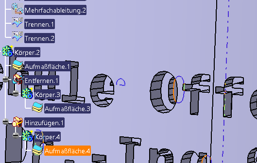

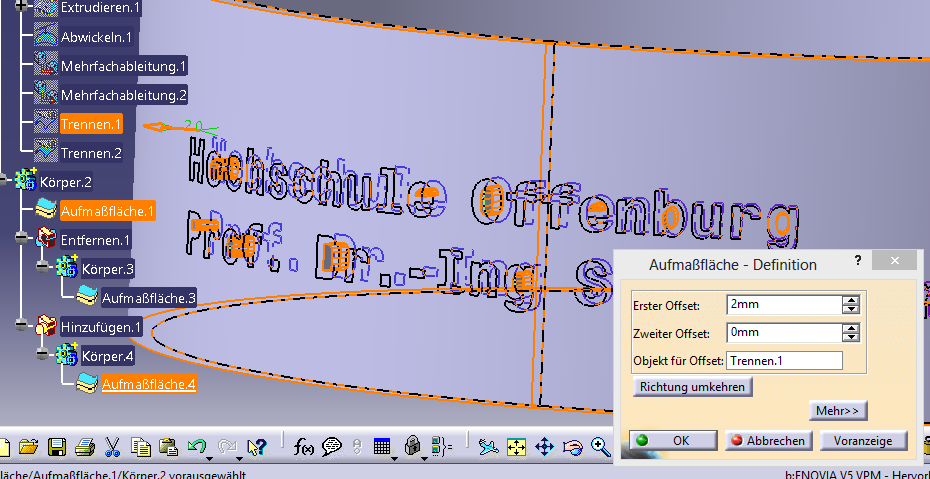

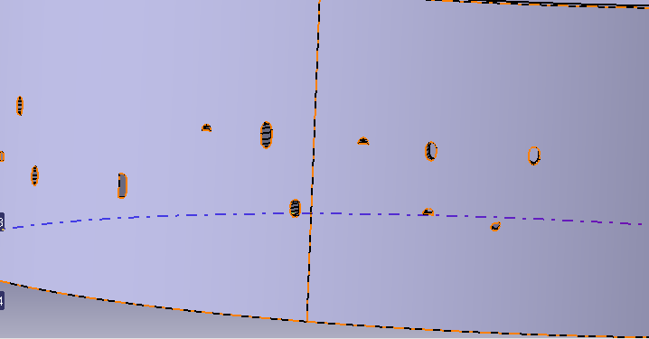

vielen Dank für deine Anleitung, es hat (fast) wunderbar geklappt!
Jetzt habe ich noch ein Problem.
Bei der letzten Aufmaßfläche klappt iwas nicht. Wenn ich die gleichen Einstellungen nehme wie in der Testdatei kommt die Schrift bei mir so wie in Bild 1 heraus.
Momentante Einstellungen:
Aufmaßfläche.1: 1. Offset: 2mm Objekt Extrudieren.1
Aufmaßfläche.3: 1. Offset: 2mm Objekt Trennen.2
Aufmaßfläche.4: 1. Offset: 2mm Objekt Trennen.1
Kehre ich dann die Richung be Aufmaßfläche 4 um bekomme ich Bild2/3.
Wüsste echt nicht an was es liegt, hab schon verschiedene Einstellungen probiert.
Tut mir Leid für die vielen Fragen, in dem Gebiet bin ich zum ersten Mal unterwegs.
