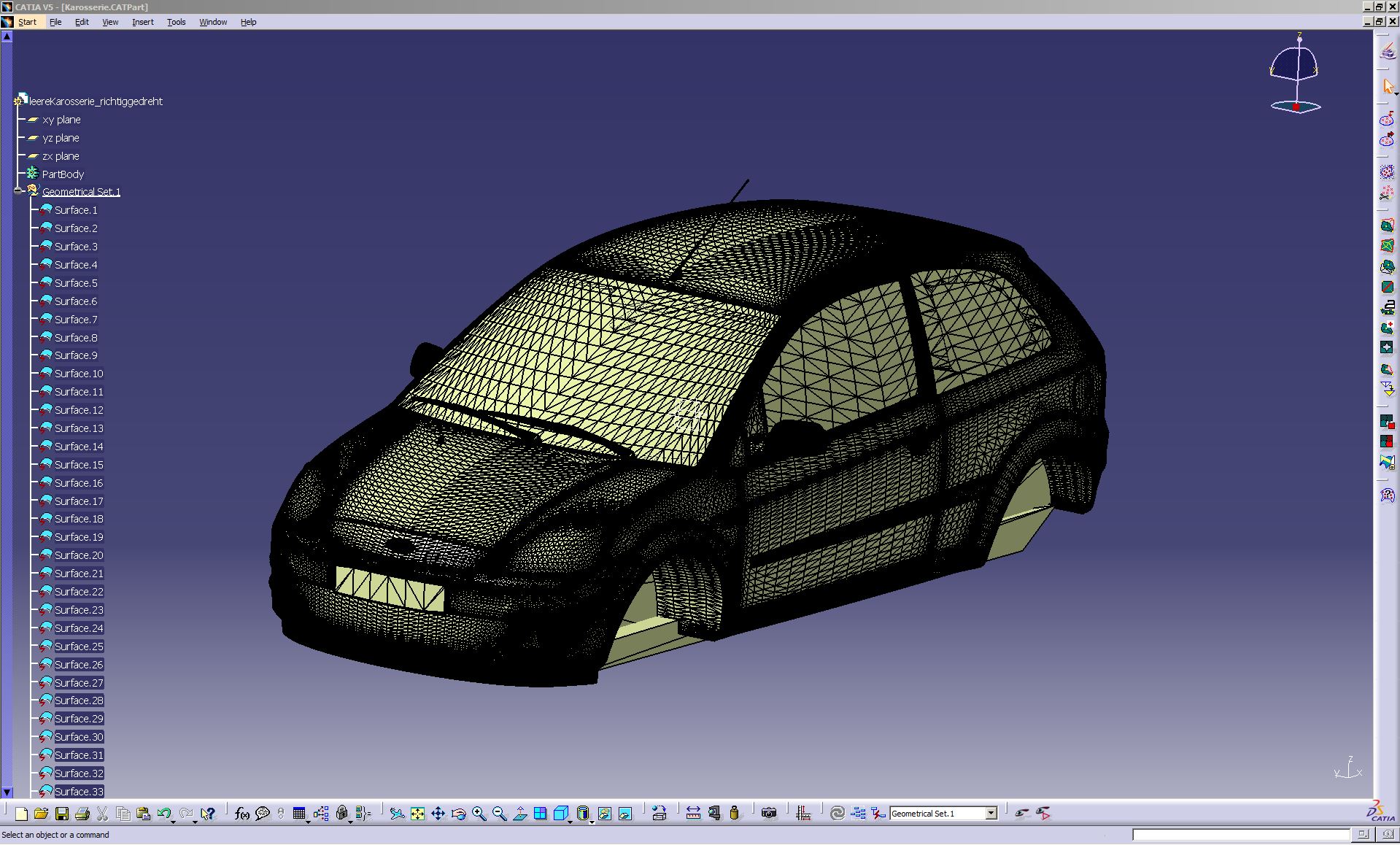

ich sitze derzeit an meiner Bachelorarbeit, welche das Thema numerische Strömungsmechanik behandelt. Dabei möchte ich einen Ford Fiesta simulieren. Dafür muss dieser als geschlossenes Modell im STL Format vorliegen.
Leider ist dies nicht der Fall. Ich habe ein Modell als CAD Part, welches aus ca. 65.000 Flächen besteht. Optisch sieht das Modell dicht aus, allerdings scheint es Löcher aufzuweisen, da OpenFOAM auch den Innenraum vernetzt.
Daher meine Frage, ob jemand von euch weiß, wie ich diese Löcher geschlossen bekomme.
Wenn ich das im generative shape design mit einem Healing versuche hängt sich der Rechner auf..
Gibt es irgendeine Möglichkeit, eine Hülle der äußeren Form zu erstellen oder sowas?

erstellt am: 15. Dez. 2015 12:06    Editieren oder löschen Sie diesen Beitrag!  <-- editieren / zitieren -->   Antwort mit Zitat in Fett Antwort mit kursivem Zitat    Unities abgeben: 1 Unity (wenig hilfreich, aber dennoch)2 Unities3 Unities4 Unities5 Unities6 Unities7 Unities8 Unities9 Unities10 Unities

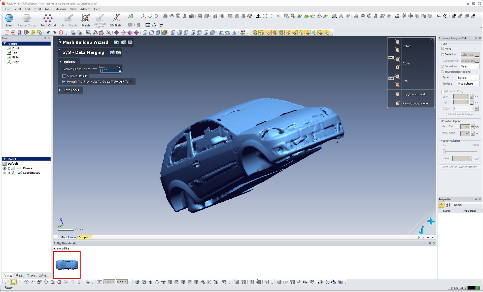

anbei mal ein paar Bilder.
Die Datei liegt als .CADPart vor. Mittels STL Rapid Prototyping unter Machining wurde diese dann tesseliert und als STL exportiert.
Mit dieser STL kann ich dann in OpenFOAM simulieren, allerdings weißt sie die erwähnten Löcher auf.
Über die erwähnte Funktion "Silhouette" habe ich ebenfalls eine STL erstellt, das Funktioniert auch, allerdings weißt auch diese Löcher auf.
Mit der Software Rapidform habe ich die Datei mal versucht neu zu vernetzen, aber wie die Bilder zeigen, gibt es auch hier enorme Fehler in der Karosserie.
Bin also echt Ratlos, weiß jemand, wie ich weiterkomme?

Hallo Christoph,
Grundsätzlich sehen die Flächen nicht schlecht aus.
bevor du das STL-Netz erzeugst würde ich die Flächen auf Löcher prüfen.
Erzeuge dir einen Flächenverbund (Join). Dort werden bei der Erzeugung schon Fehler evtl.angezeigt.
Danach eine Boundary auf den Join erzeugen.(Achtung Join im Baum selktieren)
Sobald du mehrere Domains hast, sind noch Löscher in dem Flächenverbund und du Solltest diese im Flächenbereich nacharbeiten.
