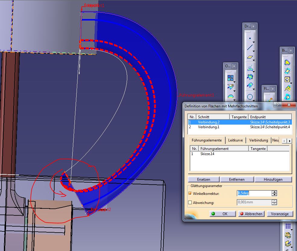

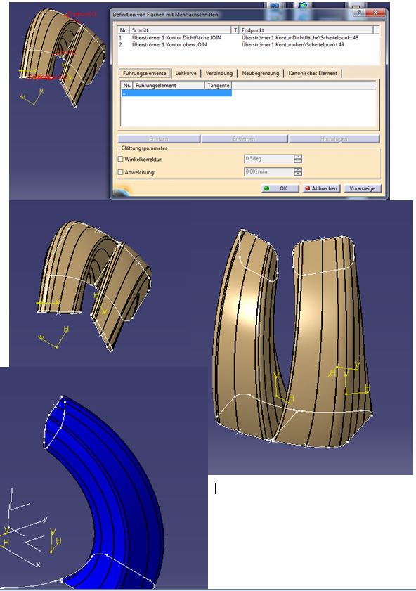

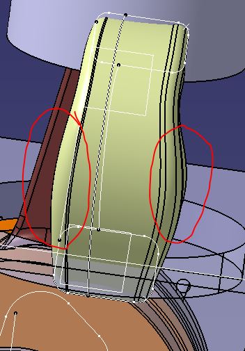

Hallo Forum :-)
ich hätte folgendes Problem..
Ich würde gerne mit 2 Skizzen  eine Fläche aus Mehrfachschnitten erstellen..
Habe zwei Führungskurven hinzugefügt, um meine gewünschte Kontur zu bekommen..
Leider ist der Übergang nicht wie gewünscht von groß zu kleinem Querschnitt sondern in der Mitte bauchig..
Leider kann ich mir dieses Vorgehen von Catia nicht erklären..
Habt Ihr eine Idee wieso das Catia so macht und wie ich das "Bauchige" am einfachsten wegbekomme bzw. umgehen kann?
Danke und viele Grüße

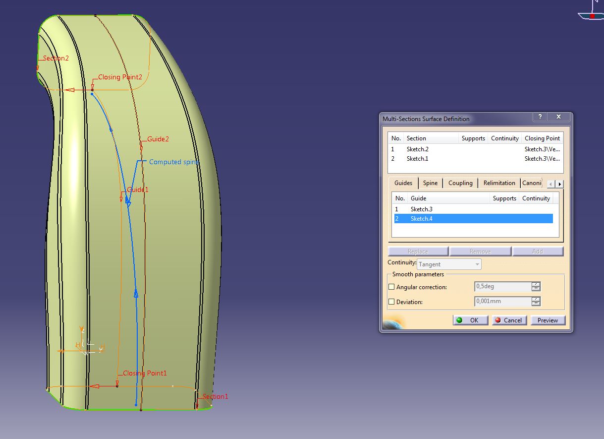

evtl. leg auch mal die Closing Points auf die Endpunkte der Guidecurves, so dass sie quasi in der exakt gleichen Flucht sind.
Edit: (Mal abgesehen davon, dass die Fläche ja eigentlich nicht verdreht aussieht. Hilft bei mir aber trotzdem manchmal   )
Edit 2: Versuch auch einmal nur über eine Guidecurve zu führen. Es kann sein das er versucht beide Kurven zu halten und dann dementsprechend die den Sketch verdreht und somit bauchig werden lässt ... Also ich weiß nicht ob meine Erklärung richtig ist und verstanden wird ... Aber in meinem Kopf könnte es Sinn machen
LG Marvin

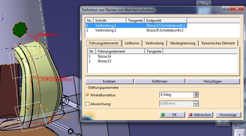

So, habs mal ausprobiert mit 1 bzw 2 Guidecurves ... bei mir tritt dieses Phänomen immer dann auf, wenn ich die zweite Guidecurve hinzu füge (siehe Anhang).
evtl. löst das ja auch dein Problem
LG Marv

Versuch auch mal den "Coupling" Typ auf Vertices zu stellen...
gruß, Tom

Diese Flaeche ist im Querschnitt ja im Wesentlichen 'viereckig mit Verrundungen'.
Das heisst fuer mich: richtig gut wird das nur, wenn man alle vier Seiten verbindet (z. B. mit Blends) und das Ganze dann zueinander verrundet.
Man kann dann auch jede Seite einzeln steuern ueber die Tension-Werte
LG ... Wolfi

Ich habs probiert mit nur einer FÜhrungskurve.. Dann macht Catia die Fläche in die falsche Richtung der Skizze.. (Siehe Anhang)
Das schlimme ist ich habe genau diese FLächenkontur schon sehr oft als Überströmer für Zündapp Zylinder benötigt und dort hat es auch immer gliech super geklappt.. Meist sogar ohne FÜhrungskurve.. Nur die zwei Skizzen..
Habt Ihr noch weitere Ideen was ich noch machen könnte?
