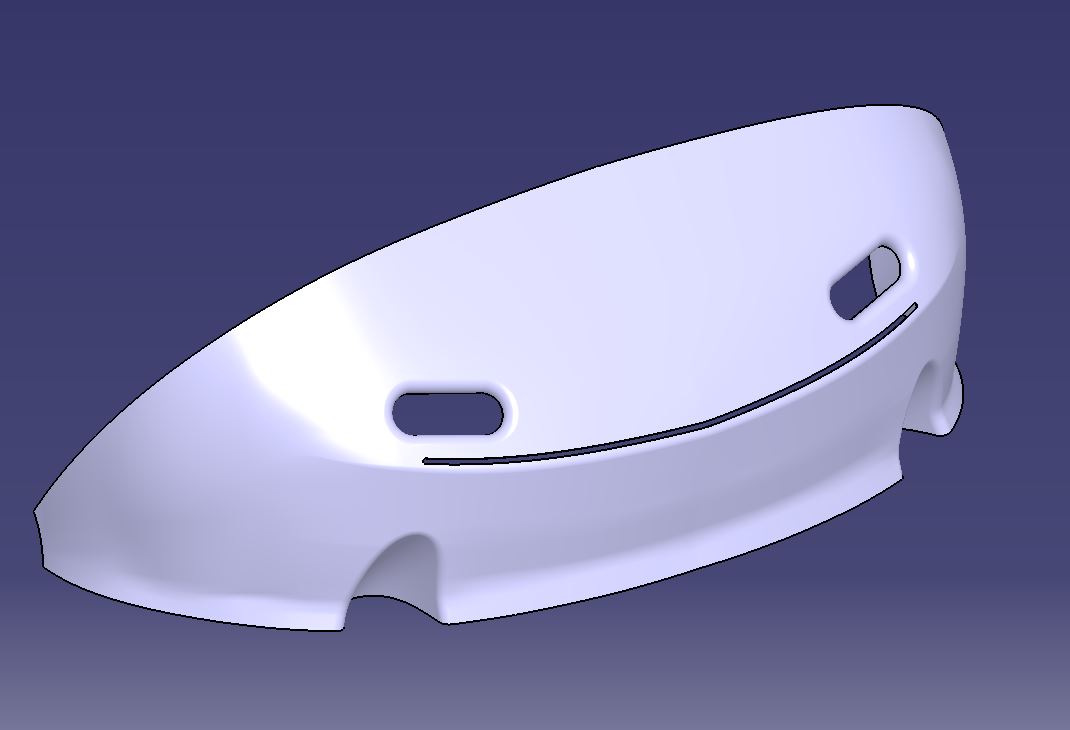

Habe ein Problem beim Aufdicken einer Fläche..

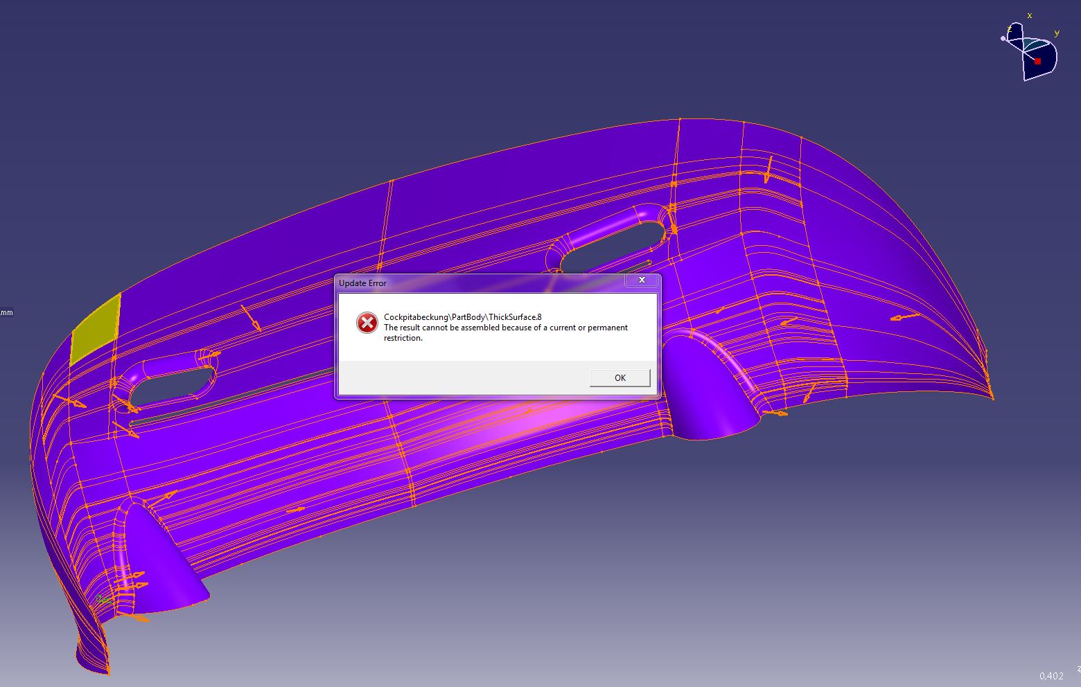

Beim Aufdicken kommen folgende Fehlermeldung (siehe Foto) und dann macht er nur ein Flächenoffset und kein Solid.. Jemand eine Idee bzw. Lösung? (Flächen neu ausrichten oder sonstiges?)
Die Radien sind alle größer als 10mm, sollten daher nicht das Problem sein.
Bin für jede Idee dankbar.

Konzentriere dich auf den gelben Bereich in Bild2.
Dort liegt wohl das Problem, das evtl. die Flächen keine sauberen Bedingungen zueinander haben.
Gegebenenfalls die Fläche neu erzeugen.

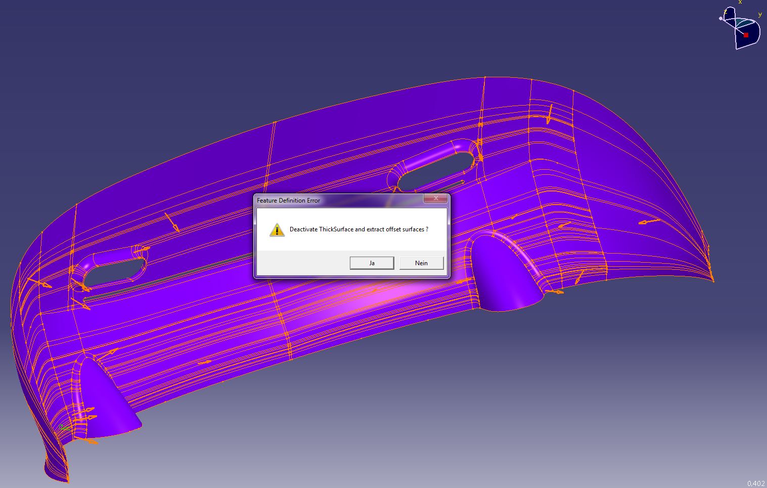

Den Flächeenoffset tust du selbest erzeugen in dem du auf "jA" drückst bei der Meldung in Bild3.

Die Radien sind nicht das Problem, sondern die gelb markierte Flaeche, wie ja bereits erwaehnt wurde.
Welche vermutlich aus dem Strak kommt. Typisch
Um hier ein Volumen zu bekommen, musst Du zum einen die Teilflaechen offsetieren und wieder zusammenbauen (GSD).
Nicht offsetierbare Bereiche natuerlich rauslassen und nachbauen. Das Ganze sollte auch ueberstehen und nicht grad so das Offset repraesentieren, denn fuer die Raender brauchst Du 'Reserve'.
'Disassemble' und 'Surface Untrim' sind hier sehr hilfreich
Dann musst Du Dir auch noch die Raender bauen. Hier wuerde bei Thick Surface moeglicherweise sowieso 'sonstwas' (krude Optik, evtl. nicht entformbar, usw.) rauskommen. Also Randkurven extrahieren und entsprechende Sweeps abstellen.
Selbst wenn Thick Surface funktionieren wuerde, koennte es also sein, dass das Ergebnis wenig nuetzlich ist
Dann wird alles im GSD zusammengebaut.
Wenn das ganze symmetrisch ist, dann nur die linke Haelfte aufbauen und rechts durch Spiegelung erzeugen.
