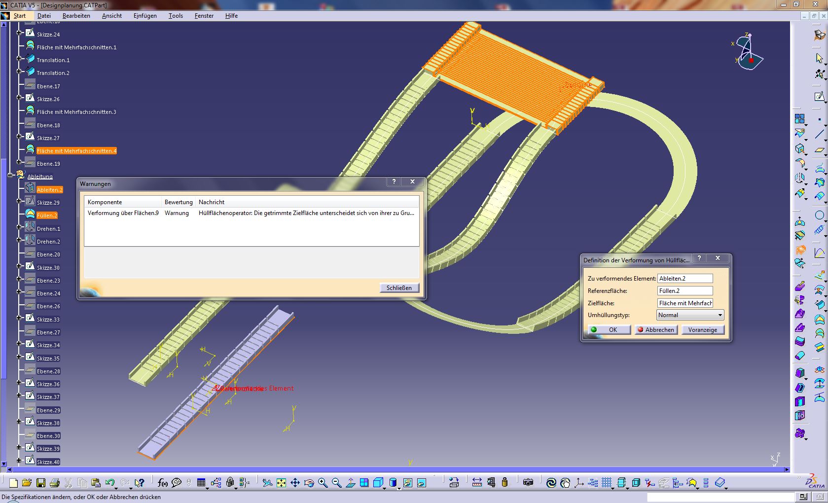

Hallo CAD Gemeinde,
ich hab folgende Frage.
Wie bekomme ich ein gerades Bahnstück auf eine kurvige Fläche ohne das es wie auf dem 2. Bild aussieht?
Ich hab schon verschiedene Möglichkeiten ausprobiert, aber ohne Erfolg.
Das Bahnstück sollte nach Möglichkeit an einem Stück bleiben.
Vielen Dank im Voraus

schaue dir mein Bsp nochmals genauer an, für diese Situation musst du den Input(s) um 90 Grad gedreht haben

erstellt am: 29. Jan. 2015 18:56    Editieren oder löschen Sie diesen Beitrag!  <-- editieren / zitieren -->   Antwort mit Zitat in Fett Antwort mit kursivem Zitat    Unities abgeben: 1 Unity (wenig hilfreich, aber dennoch)2 Unities3 Unities4 Unities5 Unities6 Unities7 Unities8 Unities9 Unities10 Unities Nur für schwoab44 10 Unities + Antwort hilfreich
http://ww3.cad.de/foren/ubb/Forum133/HTML/011058.shtml
noch gar nicht so lange her...
Aber ich würde ein Skelett-basierten Aufbau bevorzugen.
Product
> Skelett-Part mit Kurvenverlauf, Positionspunkte (ggf. Axis darauf), Sweeptfläche und den Teilkurven für die Einzelsegmente (Veröffentlicht)
> Product
>> Eingefügtes Template
> Product
Ein Template(Part) dass die Schiene enthält, mit Inputs Pospunkt, Teilkurve und der Sweeptfläche
Das Template wird dann in die Produktstruktur eingefügt an der entsprechenden Axis positioniert (Bedingungen), anschliessend werden die entsprechende Sweeptfläche und Teilkurve assoziativ reinkopiert, die Inputs ausgetauscht -update
usw und so fort
sollte zumindest das 90° Problem beseitigen    Erfordert aber das Wissen einer Skelett-basierten Konstruktion.
180° Bögen können natürlich - ungetestet - immer ein Problem verursachen.
