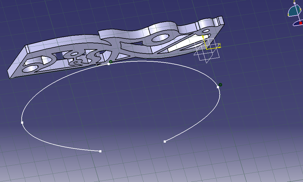

Hey Leute,
bekomme es einfach nicht hin diesen Block um diese Linie, siehe Bild, zu verformen.
Habt ihr nützliche Tipps oder Anleitungen?
Wäre wirklich super x)

Schau zB mal hier.
Oder im Sheetmetal Design gebogenes Blech erstellen -> abwickeln -> Tasche/Ausschnitt erstellen
