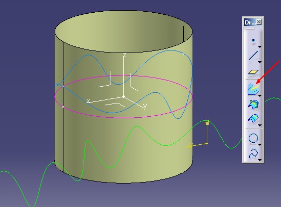

Hallo Basti,
das müsste mit dem Befehl "kombinieren" gehen: in meinem Bild habe ich die grüne Kurve mit dem Kreis auf der Fläche kombiniert und die blaue Kurve erhalten. Müßte mit Buchstaben auch klappen.
Mörchen

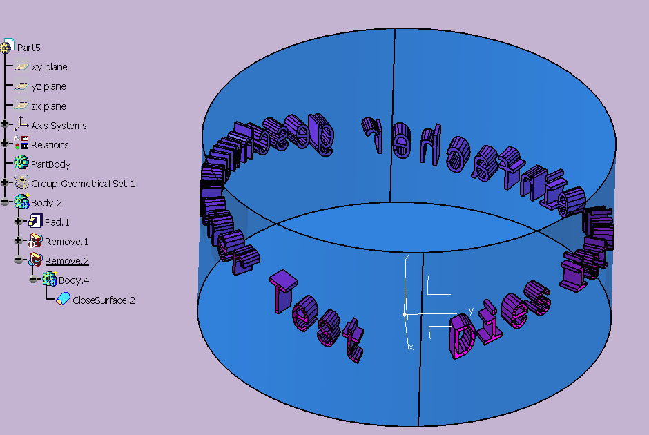

Gut, den "Draht" habe ich entwickelt, d.h. die Schrift als geschlossener Kurvenzug sitzt auf dem Körper drauf.
Wie erzeuge ich jetzt einen Abzugskörper dazu/daraus?
Dank & Gruß,
H.Timm

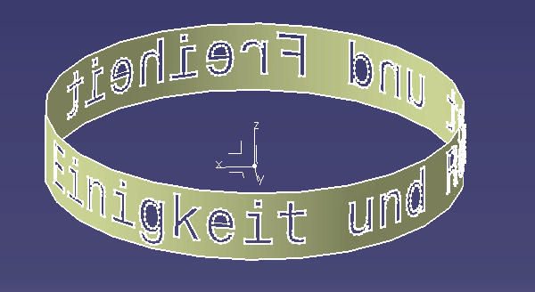

V5-R19-einwenigFlaechenspielerei.zip
Im Anhang 4,6MB mal ein Beispiel - ob es sinnvoll ist, sei dahingestellt ,)
