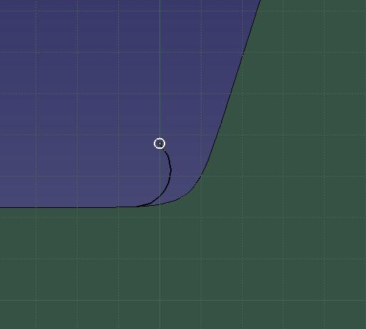

ich würde gerne eine Fläche ausgehend von einem Punkt (lila) erstellen, die tangential an einer anderen Fläche (grau) anliegt.
Der Punkt liegt in einem bestimmten Abstand vor der Fläche.
Hat mir jemand einen Tipp wie ich das anstellen kann?
Vielen Dank!
[Diese Nachricht wurde von giant86 am 06. Mai. 2014 editiert.]

Hi giant.
Meinst du so?
- geht vom Punkt aus
- liegt tangential an der Fläche an
Wofür sind die gelben Linien?
gruß, Tom
[Diese Nachricht wurde von thomasacro am 06. Mai. 2014 editiert.]

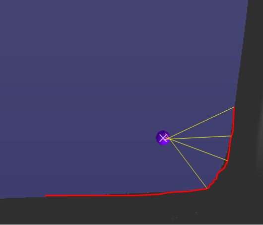

leider ist es auf dem Screenshot etwas schlecht zu erkennen, dass die graue Fläche dreidimenstional ist.
Ich möchte, dass von dem Punkt aus entlang der roten Linie eine Fläche aufgespannt wird. (wie eine Art Fächer, der tangential an der grauen Fläche anliegt)
Für die Erzeugung der roten Linie habe ich bereits die Funktion Reflexionslinie ausprobiert - diese besteht dann leider aus mehreren Teilen und ist unstetig.
=> die gelben Linien sollen die Fläche vereinfacht darstellen

Hallo giant86,
ich würde mir auf der roten Boundary "normale" Planes erzeugen die durch deinen Punkt geht.
Dann je einen intersect mit der grauen Fläche und der Fläche wo dein Punkt ist. Je eine "Connect Curve" zwischen den Intersects.
Nun Kannst du die Connect Curves als Generating Element nutzen um eine "Multiselection Surface" zu erstellen. Die Boundary wäre dann der Guide.
Gruß Uwe

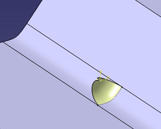

erstellt am: 06. Mai. 2014 13:59    Editieren oder löschen Sie diesen Beitrag!  <-- editieren / zitieren -->   Antwort mit Zitat in Fett Antwort mit kursivem Zitat    Unities abgeben: 1 Unity (wenig hilfreich, aber dennoch)2 Unities3 Unities4 Unities5 Unities6 Unities7 Unities8 Unities9 Unities10 Unities Nur für giant86 10 Unities + Antwort hilfreich
ungefähr so?
gruß, Tom

Demo.CATPart
Vielen Dank für die schnellen Antworten.
Hab jetzt mal ein Demo Part erstellt. In meinem realen Bauteil ist die graue Fläche komplizierter (mehrere Krümmungen) und daher kommt es bei der Anwendung einer Refelexionslinie zu Unstetigkeitsstellen und es ist mir nicht möglich so eine Fläche wie in meinem Demo Modell aufzuziehen.

Es kommt zu Unstetigkeiten?
Welche? (Punkt- oder Tangentenunstetigkeiten?)
Kann es sein, dass die Zielfläche schon diese Unstetigkeiten aufweist?
Die "Fill"-Fläche empfehle ich erst sehr spät in die Überlegung einzuschließen... Vorher gibts möglicherweise bessere Lösungen mit einfacheren Flächen. (möglicherweise Sweep- und/oder Multisection-Flächen)
Für einen sachdienlicheren Hinweis brauchen wir dann aber schon den genauen Zusammenhang...
gruß, Tom

Hallo giant86,
Dann solltest du die Fläche neu und sauber erstellen um auch ein sauberes Ergebnis zu bekommen.

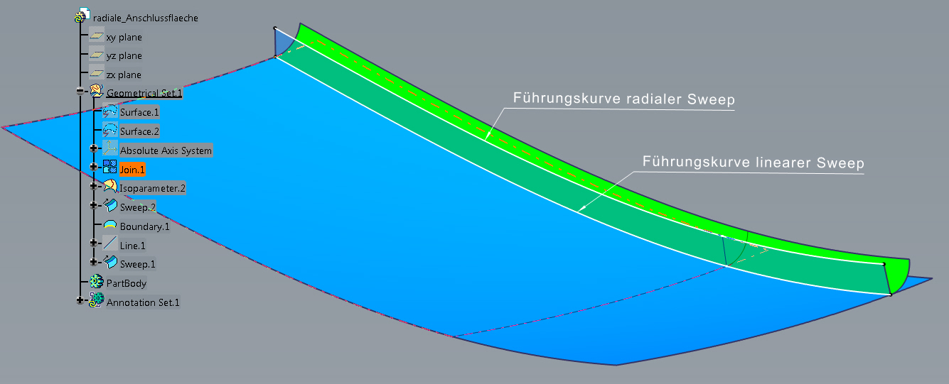

erstellt am: 06. Mai. 2014 16:09    Editieren oder löschen Sie diesen Beitrag!  <-- editieren / zitieren -->   Antwort mit Zitat in Fett Antwort mit kursivem Zitat    Unities abgeben: 1 Unity (wenig hilfreich, aber dennoch)2 Unities3 Unities4 Unities5 Unities6 Unities7 Unities8 Unities9 Unities10 Unities Nur für giant86 10 Unities + Antwort hilfreich
eventuell hast Du es so, wie in meinem Bild dargestellt gemeint.
Hier schließt ein radialer Sweep an die Basisflächen an. Die Führungskurve wird über einen linearen Sweep generiert.

erstellt am: 13. Mai. 2014 11:07    Editieren oder löschen Sie diesen Beitrag!  <-- editieren / zitieren -->   Antwort mit Zitat in Fett Antwort mit kursivem Zitat    Unities abgeben: 1 Unity (wenig hilfreich, aber dennoch)2 Unities3 Unities4 Unities5 Unities6 Unities7 Unities8 Unities9 Unities10 Unities
habe mein Problem mit den Unstetigkeitsstellen der Reflexionslinie gelöst, indem ich meine Reflexionslinie mit mehreren Ebenen geschnitten habe (Intersections). Diese Interscections habe ich anschließend mit einem Spline verbunden.
Vielen Dank für die vielen Antworten!
