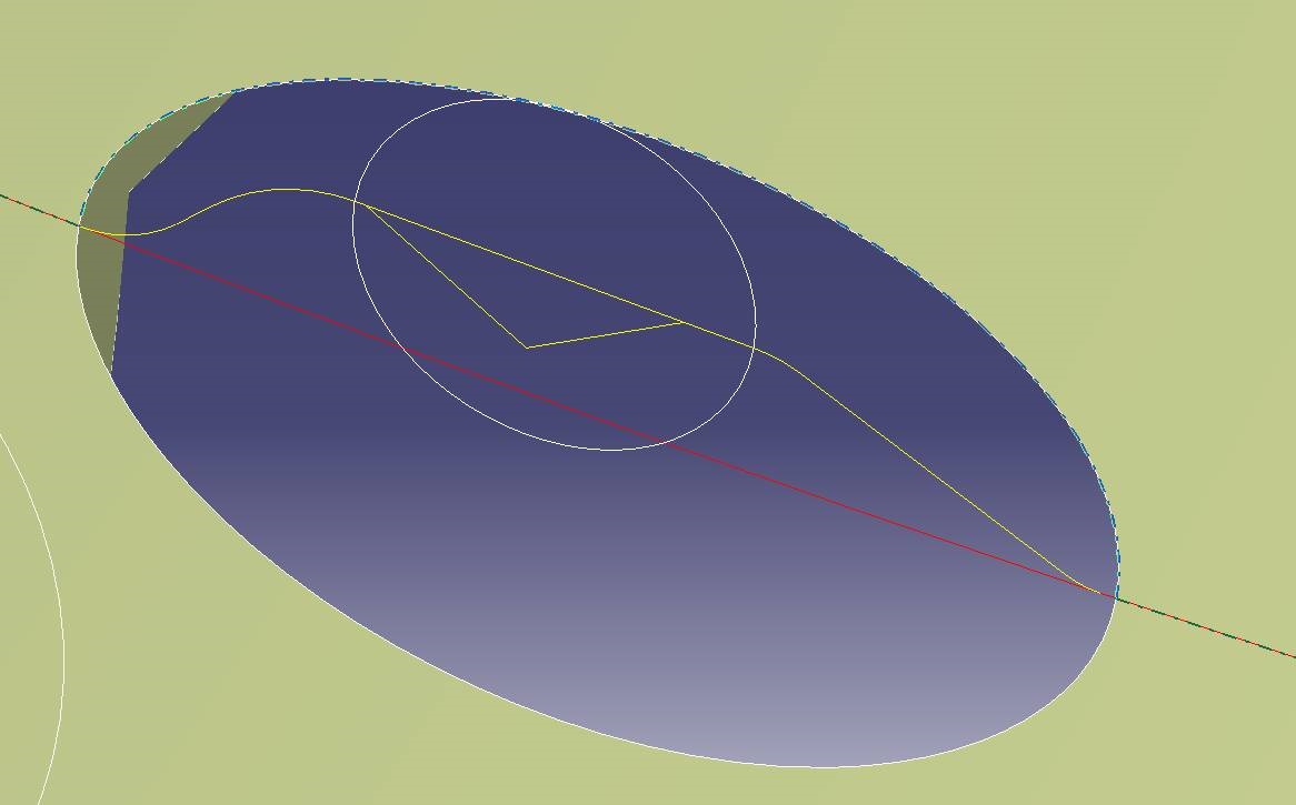

Ich versuche mir gerade den Translationsbefehl anhand eines Felgenventillochvorgußes beizubringen.
Ich denke damit sollten die Seitlichen Wände herstellbar sein.
Ausgangssituation siehe Bild1, habe nur die Bodenfläche und den 2D Schnitt.
Ich hatte den ersten Befehl ausprobiert dann kam das raus (Bild2)
Was mir fehlt ist der gleich Befehl nur mit 2 Profilen.
In Bild 3 seht ihr wie es aussehen soll. Die orangen Flächen gilt es herzustellen ohne groß Bounderis aufbauen zu müssen.
Hier konnte ich mir mit Translation/Linie/mit Tangentialfläche behefen, da ich den Radius am Boden schon gegeben hatte.
Aber wie mache ich es, wenn ich wie oben keinen Radius sondern nur die Bodenfläche gegeben habe.
Danke schon mal im vorraus.

Hi Christoph.
Die Funktion ist schon fast in Ordnung, die du verwendest. Aber als Referenzfläche solltest du eine andere angeben.
Die orangene Fläche ist ja bestimmt deswegen schräg, um sie entformen zu können. nimm dir die Entformrichtung, suche/baue die Fläche dir senkrecht dazu steht (oft neutrale Fläche) und nutze diese als Referenz.
Oder du nutzt die Unterfunktion "mit Entformschräge" und gibst direkt die Entformrichtung und den Winkel an.

Ja richtig der Vorguß soll Entformbarsein und dient zum späteren Bohren des Ventillochs.
Nur wie meinst du das mit der Unterfunktion Entformschräge ?
Die beiden Linien haben doch unterschiedliche Winkel, und mit der Funktion in Richtung der Auszugsschräge, kann ich doch nur einen Winkel angeben oder?
Hier mal ein 2D Schnitt mit der Entformrichtung.

Hallo Pant,
Wenn du die Winkelhalbierende als Auszugsrichtung nimmst funzt es.

Passt, super danke
Muss nur noch ein wenig mit der Elipse spielen.
